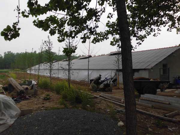

    我接触到的肉鸡养殖是由某公司和养户以合作社的形式展开的(会签合同)。养殖模式中公司负责提供鸡苗,饲料(他们自行生产),药品(不生产,只是从畜牧药品公司订货,印象中就那么几家),防疫,技术(会有片区技术员,但还没养户懂得多,实践出真知啊),销售及部分风险的承担(理论上承诺不会让养户亏本,养户也会自行购买一些财产保险,火灾险等);养户负责鸡舍场地选址承包,鸡舍建造(一个鸡舍造价在 8~9 万,面积在 60*20m 左右,养殖数目 8500 只左右,对农民来说是一笔不小的投资),购买所有饲养,消毒设备等(公司会提供购买途径,也可自行购买),饲养(最关键的一环),管理,出栏鸡的抓捕、运输,以及清棚之后的清扫消毒等工作。这种合作方式看似公平,实际上养户远远处于弱势(与当地政府的偏袒有很大关系,就为了那么点税收吗?)。那么最核心的问题来了,如何实现双赢?决定因素还是饲养(哎~出力不讨好的活又落到了弱势的一方)。而饲养好坏的影响因素很多,包括鸡苗的品种、品质,防疫的质量,农户的经验技巧,当然还有无处不在的运气。

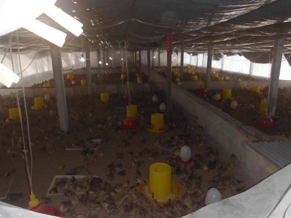

    1. 吃料饮水:我家采用的方式为舍内地面散养的形式。地面会铺上几厘米后的稻糠,俗称垫料。来鸡苗前,会事先用塑料布,毛毡等围住一个 10*15m 的封闭空间,烧炕至 31 度左右,此时喂料一般用料食盘,饮水用水壶(见下图,现在在学校,没法细拍,这是前年五一回家时拍的),没有一样与自动化沾边,全靠人力,一天喂三遍,比较辛苦。随着鸡苗长大,食量会增加,大约在 20 天左右断喙之后,会逐步将料食盘换为料桶,将水壶换为饮水器(自动化设备终于来了),到 30 天左右会全部换完,此时养户最轻松的时候来了,吃料少,温度要求低(不用频繁加碳),最重要的是再也不用舀水了,但还是得不断扩大鸡群的活动空间(扩棚),直至占据整个鸡舍。可是轻松的日子总是短暂的,到 50 天以后,鸡的食量会有一个明显增加,俗称吃大食,某些鸡顶峰时会到一吨 / 天,并持续十天以上,这时需要的体力劳动大大增加,把这一吨料舀到数百个料桶中不是件容易的事。吃料饮水中的关键技术主要是料比(吃掉饲料的总重 / 成鸡出栏时的总重)的控制,不能吃完就添,也不能喂不到量,需要养户根据鸡龄,状态随时调整。而如果鸡群突然食量下降(掉料),一般预示着要生病了。说到饲养,很多人会想到激素问题,这个真不知道全中国到底什么情况,我是从没听说周围有人用过,我想这一方面可能是因为媒体夸大了局部现象,另一方面因为合作社形式,相互负责,已经形成了规模和制度,饲料中已经含有玉米,大麦及各种营养成分,另外企业也需要对社会负责,与单户饲养的自负盈亏模式还是很不同的。

    5. 养殖设备:看老爸老妈辛苦的程度,不得不感叹养殖设备上的技术太落后了。饲料全靠人力,饮水倒可以用电机抽取地下水通过饮水器实现自动化,喝多少出多少,但还是经常会出现漏水,水管松动等情况,也很麻烦,但这就不能怪设备了,只能怪鸡太淘气。鸡舍中唯一完整的自动化设备是一套消毒喷雾装置,就是每隔一分钟喷一分钟,一个单片机就能实现的东西,但毕竟是一种进步,是由广东某畜牧自动化装置公司生产的(刚买来时,兴奋了好久)。最近听说要推广自动喂料设备了,期待啊。按目前的自动化程度需要的人力来看,一个棚一个人的话很累,两个人还算比较轻松。国外的养殖技术不太了解,但从防疫药品都是进口方面来看,差距肯定不是一星半点。希望更多的微小公司能关注畜牧业设备的开发生产,毕竟有差距就有市场嘛。
