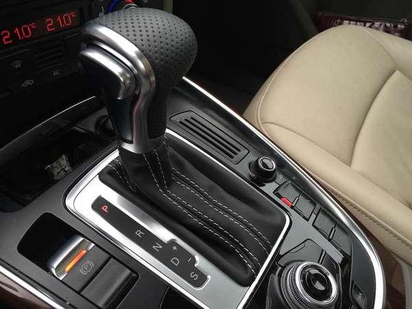

    如果这里的 S 挡单单指变速箱上的 S 挡,那么应该就是特指变速箱的 S 挡。
    它与变速箱的其他模式的区别就是使用另一套换挡逻辑:也就是为了获得所谓的运动性,采用更激进的 shift schedule,在更高的转速换挡以尽量利用发动机的功率极限,换挡时间加快,如果是 AT 变速器的话还会尽量靠后锁止或者不锁止。
    最直接的区别当然是,驾驶员能感受到的动力的感觉提升,油耗的上升以及舒适性的下降。

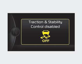

    • ESC 也会采取动作,放开部分或全部的稳定控制,让你感觉体会到正常状态不会出现「失控」的感觉,以区分 sport mode 和 normal mode。

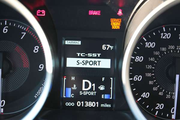

    • 有的车甚至还会一些称为「S-SPORT」, 「SPORT++」等模式,提供一些专门为赛道而生的功能,比如「弹射起步」控制功能。
