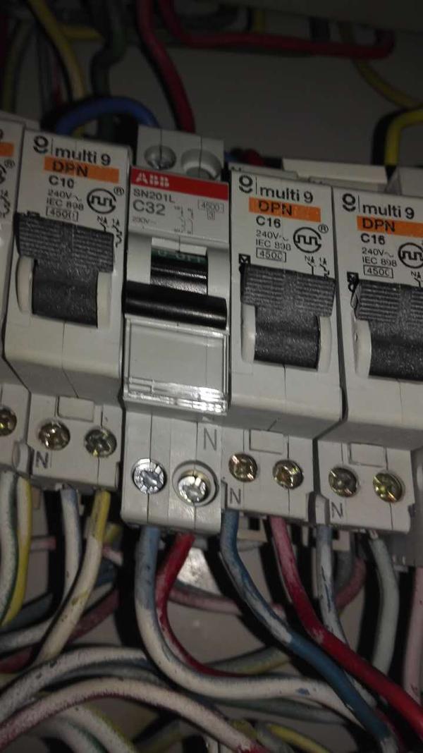

    买了个 ABB 空开,按标识应该是左火右零。物业电工按左零右火接的,说没什么影响。问题目前就在这个 C32 开关上,看电路图应该是个单模双切的开关?跳闸同时断两根线。这样是否就没有影响?

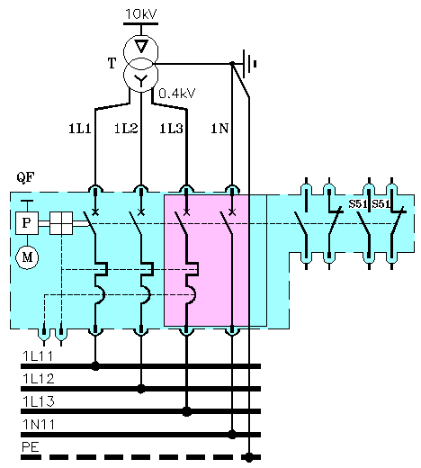

    图中我用蓝色框标明的区域就是断路器,当然,这台断路器是低压配电室里面用的。而用粉色框框起来的部分与题主的问题有关。
    注意看这台断路器,我们发现它是四极的,而且在三条相线中,半圆的标识和半个正方形的标识标识这台断路器具有过载保护和短路保护功能。
    特别注意的是:N 线所在的极里,没有任何保护,断路器在这里充其量只不过具有隔离开关功能而已。
    请注意两件事:
    第一:进线方向必须是从上往下。
    第二:除非 N 线也有与相线一样的保护功能,而且整定值也一致,否则不得把断路器相线接入极与 N 线接入极对调互换使用。

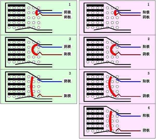

    我们来看下图:
    当断路器因为线路短路而跳闸瞬间,这时的电路是有极性的。图中上部是静触头,下部是动触头。图中左侧(绿色部分)表示静触头为负极或者阴极,右侧(红色部分)表示静触头为正极或者阳极。我们来看其中的电弧运动。
    图 1:左右两侧的上图中因为动触头做开断运动,触头间出现电弧
    图 2:随着触头间隙加大,电弧也被拉长,其中部在电场力的作用下向灭弧室方向弯曲
    图 3:左图中电弧已经离开触头,向灭弧室方向运动;右图中我们看到,电弧的阳极区已经离开触头,而阴极区却滞留在动触头上
    图 4:经过一段时间后,滞留在动触头(阴极)上的电弧阴极区才离开触头,并向灭弧室方向运动
    什么原因呢?
    当断路器的触头打开,电弧开始出现,同时极间的电阻不断增大。电弧在两极上形成电弧斑点,以及熔融金属和它的蒸汽,这时的电弧被称为金属性电弧。金属性电弧是靠金属蒸汽的离子来支撑的,我们把它称为金属相电弧。
    金属相电弧的直径较大,电弧基本上不运动。当电弧随着触头开距加大而拉长后,在外磁场的作用下,周围气体进入电弧,使得电弧中心的温度升高,电流向中心集中,电弧变细,电弧变为气相电弧。这时,电弧才具有运动的可能性。
    我们知道,低压电器是有灭弧罩的,电弧要进入灭弧罩,必定会遇见各种拐角和台阶。这些拐角和台阶对于电弧的运动会产生什么影响呢?
    一位很出名的学者,叫做 R.Michal,他研究了电弧弧根运动的机理,得出的结论是:
    1)阳极电弧弧根具有跳跃通过阻挡物的能力。也就是说,阳极电弧遇见台阶和间隙能一跃而过。
    2)阴极电弧弧根的运动必须是连续的,它只能沿着阻挡物的表面运动。
    这个现象有点象男孩子和女孩子。男孩子遇见障碍可以跳过,女孩子则只能老老实实地沿着地面走过去。当电弧在遇见台阶时,阴极电弧弧根要从台阶下方沿着立面攀升到台阶上方再继续前进,而阳极电弧弧根则直接越过,于是电弧必然会出现倾斜和停滞。
    我们再来看上方的电弧运动图。
    图中绿色部分的下方动触点是电弧阳极。
    从第一张开始出现电弧,到最下方的第三张电弧弧根进入灭弧室,我们看到阳极电弧弧根的运动没有问题,它顺利地越过了动触头与电弧罩之间的台阶;
    图中红色部分的下方动触点是电弧阴极。
    从第一张开始出现电弧一直到第三张,我们看到电弧阴极弧根始终跟着动触头运动,而最后第四张阴极弧根才越过台阶进入灭弧室中。

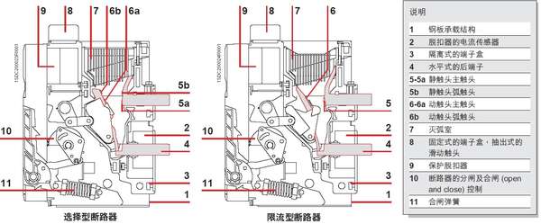

    我们来看下图,这张图是 ABB 的 Emax 框架断路器结构简图:
    如果我们将电源的进线侧接在断路器的出线侧,有 50% 的可能会出现右图所示状况。
    如果断路器的进线方向为上进线,且其动触头在下方。当触头打开时,不管阴极在静触头还是动触头,电弧都能相对顺利地进入灭弧室;反过来,断路器的进线方向为下进线,则电弧进入灭弧室的时间会比前者要迟,也即电弧会有停滞时间。

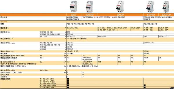

    我们知道,低压双极断路器的 N 极,或者四极断路器的 N 极,它的脱扣能力是按相线脱扣能力的百分位数来定义的。一般是 25%、50%、75% 和 100%。
    对于 ABB 的微型多极断路器,各极的脱扣能力是一致的,无所谓互换。
    我们看下图:
    我们很明确地看出,表中并未给出 N 极的脱扣能力与相极有和区别。
    极这个名词,英文叫做 Pole,因此我们把 1 极的断路器叫做 1P,两极的自然叫做 2P,类似的还有 3P 和 4P.

    现在我们来仔细看题主的图:

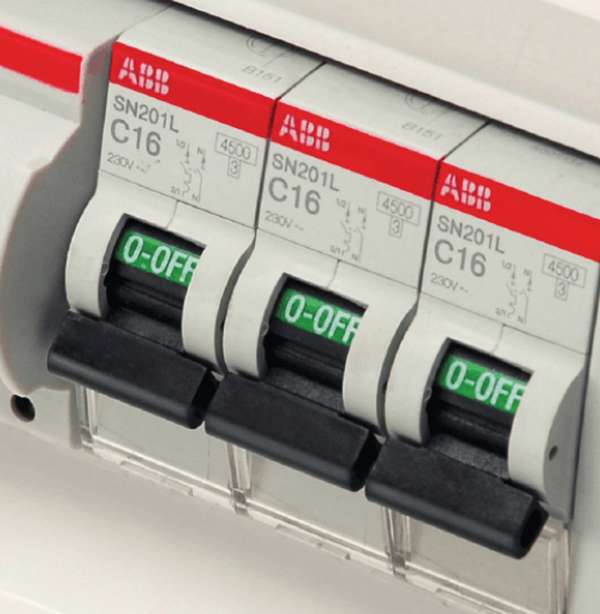

    我们把这种开关在度娘上下载的图加以放大,仔细看它的说明。当然,规格略有不同,楼主用的是 32A 的规格,而度娘上下载的图为 16A 规格。图如下:
    注意看开关的符号,在 C16 字符的右侧:我们看到左边的相极图表示其具有短路保护和过载保护,而右边的 N 极图只是一条直线而已,可见 N 极只具有隔离开关功能,不具有短路保护和过载保护功能。
    结论:
    对于 ABB 的微型断路器 SN201L C32,它属于 1P+N 类型的断路器,它的相线与 N 线位置不能互换。一旦把相线接入 N 极,则开关不再具有线路保护功能。
    因此,楼主必须尽快把相线和 N 线换回正确位置。
