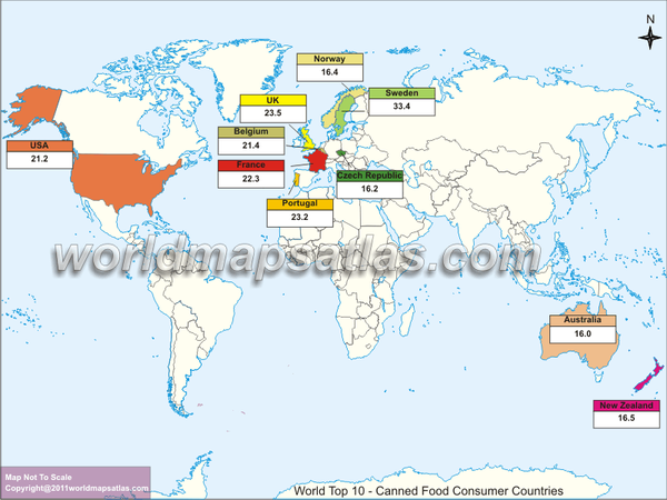

    这幅图是 2010 年世界十大罐头食品消费国。
