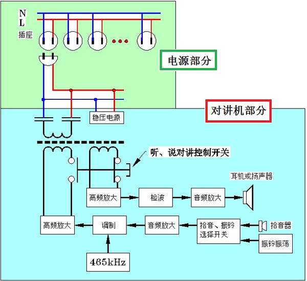

    当年和妻子(当然还是姑娘了)热恋时,我们那时还没有私人电话,更没有手机。我就自己做了一套电力线载波的对讲机,用于我们之间交流信息。
    对讲机中,有一个本机振荡,用于产生载波,用人声音频去调制载波。载波的变换用的是磁性棒,当年广泛应用在收音机上。磁性棒的的发射绕组,通过 2 只 1 微法 400V 的电容连接到 380V 电力线上。对侧则刚好反过来。
    这套对讲装置还有振铃效果,让对方及时通话。

    2)对讲机工作的流程图
    本机振荡采用 465kHz 是因为这种晶振广泛用于收音机,很容易买到。
    整个电路结构很简单,是吧?而且功能也有限。尽管如此,却给我们带来无限的乐趣和方便。
    如果想仿制,注意图中的电容式 1 微法 400V 的,一定要用金属膜电容,千万不能用电解电容!另外,线圈不是采用铁芯,而是铁氧体磁性棒,常用于收音机的高频回路。也可改用铁氧体的磁罐,效果更好。
