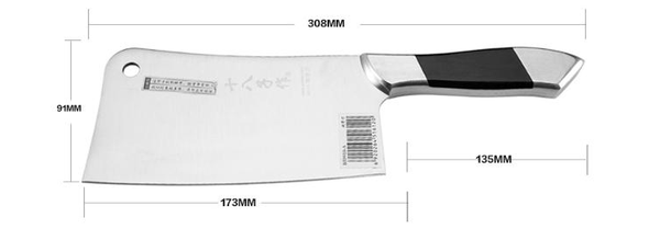

    假如题主到超市随便买这样一把菜刀(砍排骨用的菜刀)。
    材料为 4Cr13MoV(一种马氏体不锈钢),锻造成形,局部淬火。热处理后金相组织为颗粒碳化物 + 隐针马氏体,硬度 HRC55 左右。那么它放在古代确实会成为一把名刀。削铁如泥的话,要看你想削什么铁了。削古代的熟铁没问题,铸铁之类的就不建议尝试了。吹毛就断和材料本身关系不大,主要取决于刀刃的打磨的锋利程度(金属材料硬度上已经足够切断头发了,减薄刀刃,用很小的外力,就可以在毛发上形成足够大的剪切应力,切断头发)。

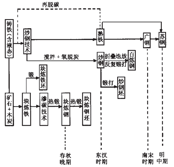

    中国古代钢铁的制取技术的发展大约如下图。

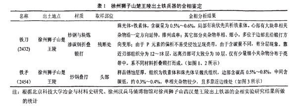

    早期的钢材质量很差。例如徐州狮子山楚王陵(西汉早期)出土的兵器金相鉴定如下:
    大量的夹杂物,元素偏析严重,自然冷却时产生的魏氏组织。这些都会极大的降低钢材的韧性,使兵器很容易折断。组织是珠光体 + 铁素体,比较软。所以说这一阶段的兵器跟我们的菜刀基本不具有可比性。

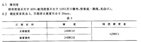

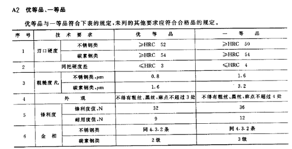

    实际上我国早在 1993 年就颁布了生产菜刀的国家标准 QB/T 1924 一 1993,近年来似乎做出了一些修订,不过我没有找到最新标准,截了以下老标准的图。(第一张是基本要求,第二张是优等品与一等品的要求。)
    锋利度是用刀具切割物体时所受阻力大小衡量的,单位是牛顿。为了使不同刀具测得的数据有可比较性,对实验方法做了一些详细的规定。具体的原理及测法可以查阅相关文献。
    关于硬度问题我必须做出更正。我对不锈钢的了解很少,而不锈钢的问题又特别复杂。最初我是根据渗碳钢(主要用来做齿轮)热处理后表面硬度来估计的硬度。后来查阅了相关资料,虽然 4Cr13MoV 是一种比较贵重的不锈钢,硬度较高,工业上通常用来做模具,但一般淬火 + 低温回火后刃口硬度应该在 HRC55 左右。标准上规定大于等于 HRC52 即可算作优等品。实际上这个硬度很合理了,太高的硬度会增强刃口的脆性,使用时容易崩刃。
