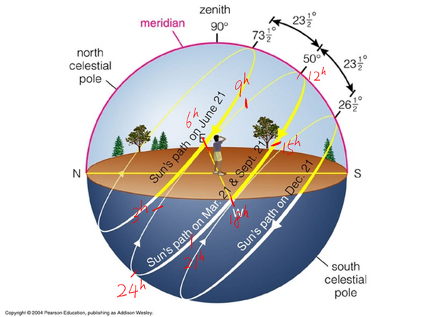

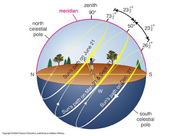

    我们都知道太阳东升西落,早上大概 6 点在东方升起来,下午大概 18 点在西方落下去,比如下图的黄色实线:
    显然中午 12 点就是太阳最高的时候(实际上我们也是这么定义的)。机智的古人发现太阳的运动轨迹之后,想到了:太阳一天走一圈,刚好是 24 小时,这不就是一个很好的表盘嘛,就像这样:
    (注意红色的时间标志)

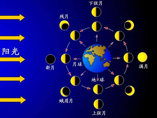

    那怎么办呢?我们还有月亮。反正都是个球,都有光,晷针估计还能用一下。但是,就像市长不等于市委书记一样,月亮当然不能当太阳使:
    在图中能看到的是月球看起来的位置跟太阳并不总是在同一方向上:新月的时候大致在同一方向(但是我们看不见),上弦月的时候跟太阳差了 90°,而满月的时候直接跑到了太阳的反方向。所以如果要用月亮来指示时间,就要通过知道当天的农历日期在晷盘上作出补偿,使得月晷能间接指示太阳的方向。因为月亮是逆时针(从北往南看)绕着地球公转的,所以我们在得知月亮的方向之后顺时针作出补偿就可以了。具体的补偿值也很简单,初一 0°初七 90°十五 180°,以此类推就好。

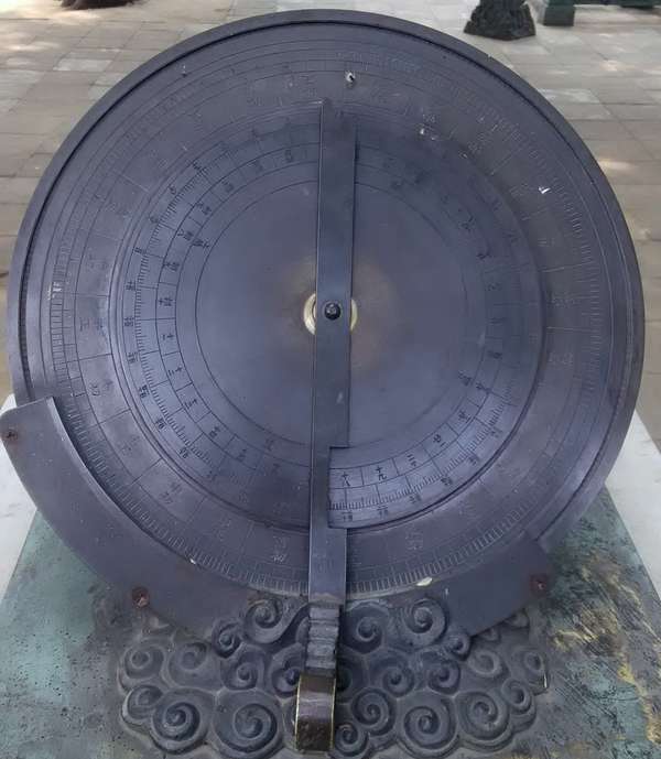

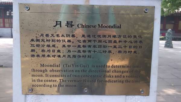

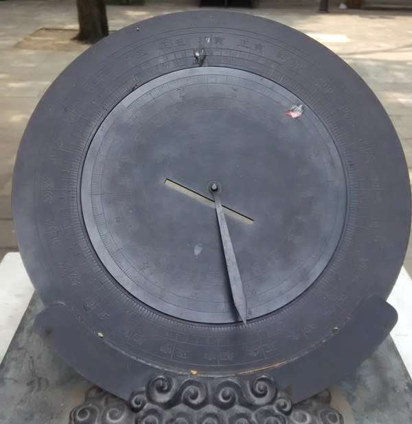

    这是北京古观象台的月晷
    月晷由地盘(不可旋转)、天盘(可以旋转)和游表(也叫月引)组成,通过旋转天盘补偿月球的运动。摆放方式跟日晷一样,正面中心朝向北天极,晷面与天赤道平行。

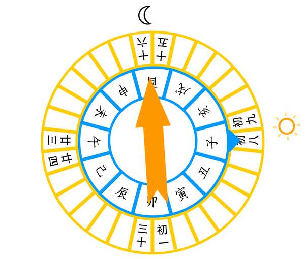

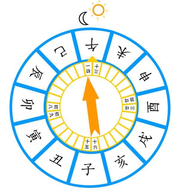

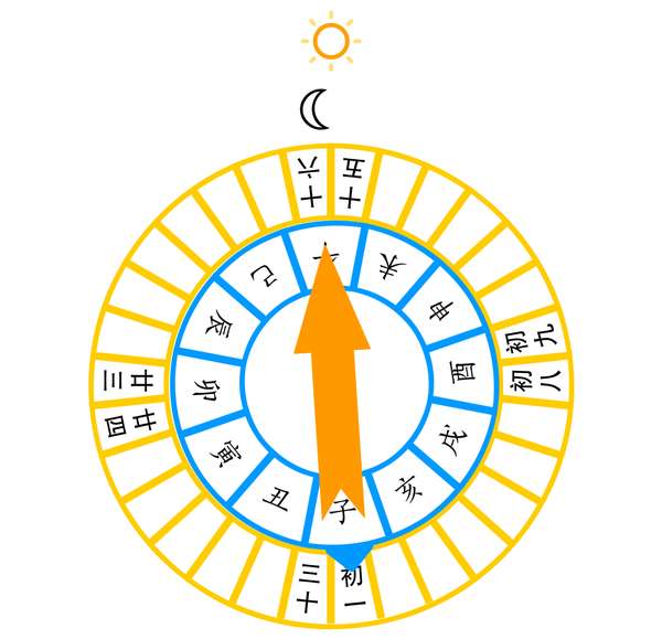

    第一种月晷是这样的(早型月晷):
    地盘(橙色)上刻农历日期,从初一到三十(简单起见只标了 8 个日期),按照月亮一个月在天球上的运动方向逆时针排列;天盘(蓝色)上刻时刻,从子时到亥时,按照月亮每天随天球东升西落的方向顺时针排列。使用的时候让子时的那个三角形(术语叫“时引”)指向当天农历日期(如上图为初一),然后月引(那个橙色箭头)指向月亮的位置,此时月引指向的时盘时刻就是时间了。上图显示的时间是初一,太阳在头顶方向,而初一月亮跟太阳基本上在同一方向,所以这个时候蓝色的时盘基本上跟日晷的位置相同,只不过日晷影子投影在下方,月引箭头指着上方,所以子时和午时倒了过来而已。来看看另外一个例子:
    此时农历是初八左右,月亮还在同一个位置,但是太阳已经在西边了(其实是因为月亮在这七天里逆时针方向跑了约 90°)。月引的方向并没有变,但是时引指向了初八,所以月引指向了午时 6 个小时后的酉时。早型月晷就通过转动时引(蓝色箭头)的方式补偿月亮的运动。

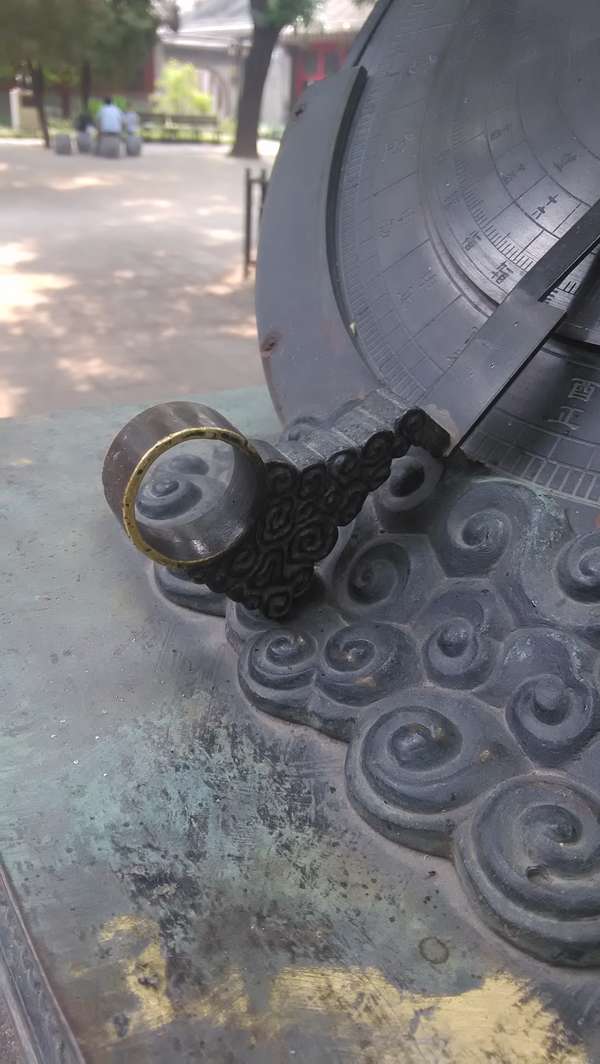

    关于月晷的最后一点是月引:
    因为月亮通过晷针形成的影子不清晰(不过我没具体看过,不确定),所以月引设计成了后端有个圆圈的形状,当圆圈前方把所有的月光挡住,圆圈内没有光亮的时候,月引就正对月亮了。这也是月晷的时盘跟日晷相差 180°的原因。
    中场问题:已知北京古观象台的月晷是晚型月晷,请问哪些地方制作错了?
    (我就不吐槽月晷天盘不能转的问题了,制作者请面壁)

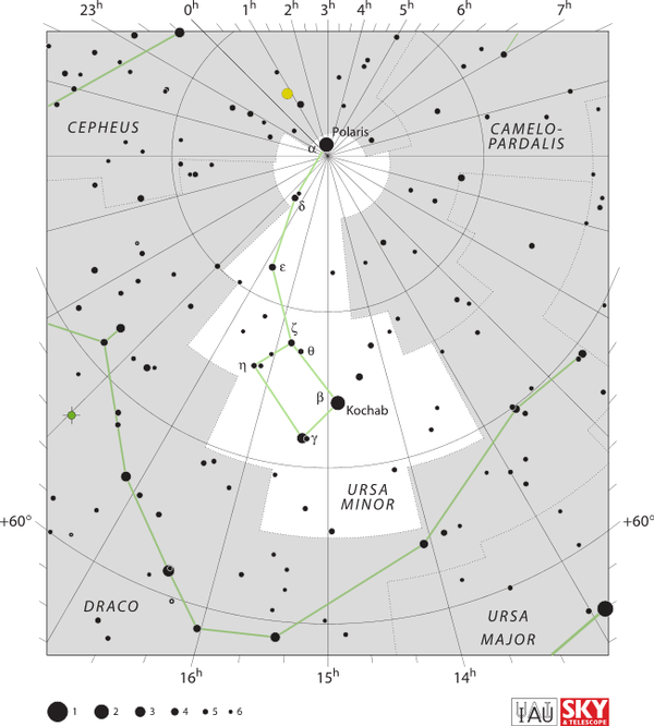

    在还没有雾霾的时代,天上的星可能比月亮还要常见,所以星晷就是利用某颗恒星或者某些恒星的连线或者直接利用星图代替月亮的作用测时间的。常用的目标星是北极星和帝星(小熊座β):
    (Kochab!)
