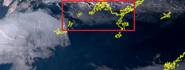

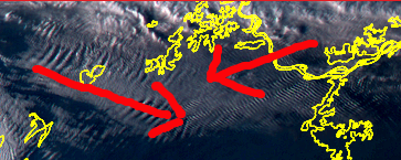

    从卫星云图上寻找依据
    日本向日葵 8 号提供的可见光卫星云图(201602171700),红框框内的就是的主角了。
    云体比较灰,证明云并不厚,也并不高

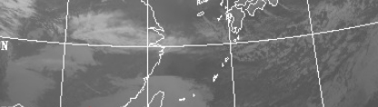

    而从红外云图上可以看出来,两湖地区的云体颜色同样发灰,证明云顶温度并不高,排除了卷云。
    最后在综合了各方图片确定为层积云

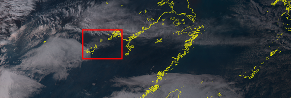

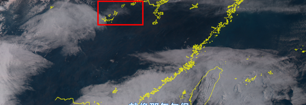

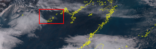

    还是向日葵卫星(在网页版上点开大图看的清楚)
    可以看出来这个云是从西边移入并且逐渐叠加了重力波的。
    而且从问题中的图片和卫星云图上可以明显的看出来,有两个方向的波动。
    喏,两个方向的波动互相叠加。

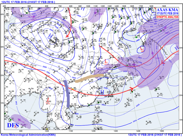

    最后再看看是什么系统激发的重力波
    西南有昆明静止锋(紫色的),冷暖空气角力。北侧两高之前风场切变隐槽(棕色的),风向角力。OK,重力波的来源也清楚了。
    PS:前面的云图也额可以看见,左下方和右上方那一团白白的云系。
