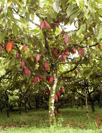

    这是一棵可可树(Theobroma cacao)。这个学名是发明二名法的林奈起的,种名 Theobroma 在拉丁文中的意思是“神的食物”,这也是文章标题的来源。

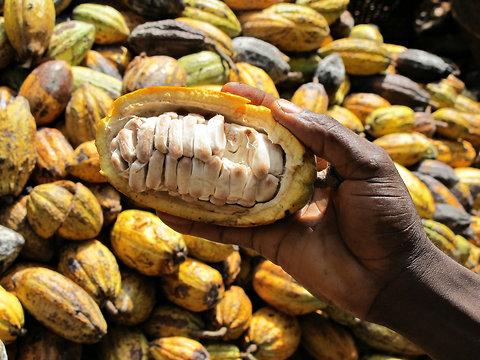

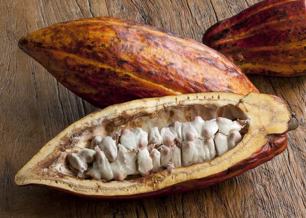

    它每年成熟两次,5 月到 7 月,10 月到 12 月是其收获的季节,收获时,将可可果直接从树上采摘下来,用刀切开果皮,然后将果肉带着可可豆一起放到桶里。

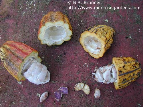

    成熟的可可果有白色油脂状的果肉,中间包裹着可可豆。据说果肉滋味酸中带甜,非常好吃。但是如果嚼一下可可豆的话,则会发现可可豆不仅完全没有巧克力香味,而且味道苦涩无比。原来,巧克力特有的味道是经过发酵和烘烤等几个步骤之后才能慢慢呈现的。
    目前在世界上,用于制造巧克力的可可豆有 3 个主要品种:Criollo,Forastero 和 Trinitario。Criollo 可可豆最稀有,也最昂贵,仅占整个巧克力市场的 5%。Forastero 和 Trinitario 这两个品种占据了整个巧克力市场的大部分。如果把可可豆剥开,可以看到 Criollo 的种子是白色的,Trinitario 是淡紫色,Forastero 则是深紫色的。

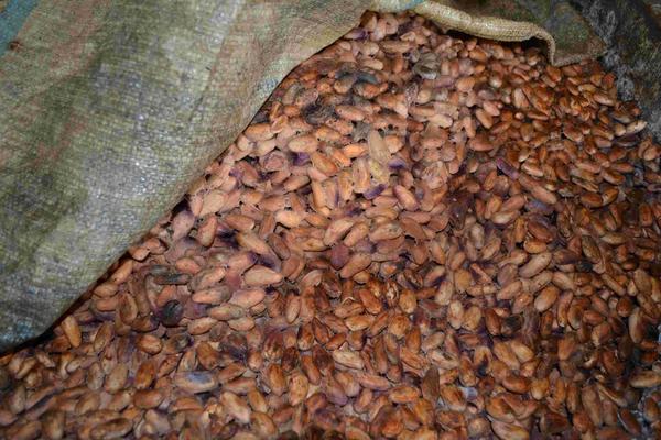

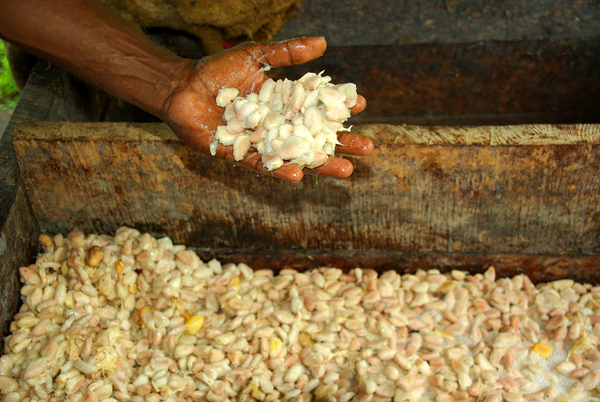

    可可果收获后,首先要进行的步骤就是发酵啦。放到桶里的可可果肉和可可豆会直接在发酵间进行发酵,发酵的过程要维持几天时间。发酵过后的可可豆颜色会变深,散发的气味也会跟之前有很大区别。
    这是发酵前的可可豆
    这是发酵后的。

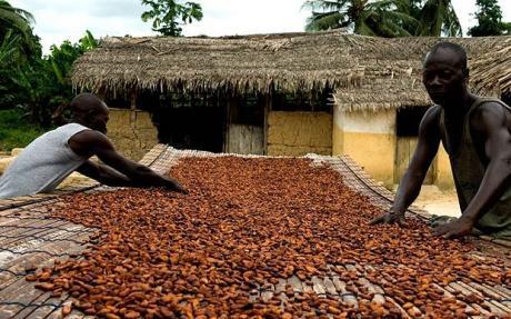

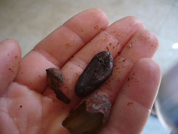

    发酵后的可可豆会在清水中浸泡 2 小时左右,然后在太阳下晒干。晒干至少需要约 6 个小时,而且生产可可的农民每半个小时就要将可可豆翻一下,确保晒得均匀。
    晒干之后,可可豆会被放入烘箱中进行高温烘烤。前面发酵中产生的物质,加上烘烤时的美拉德反应,赋予了可可豆“巧克力”的香味。可可豆烘烤的时间大约是 18 到 24 个小时。烘烤之后,可可豆的颜色变得更深,更接近巧克力本身的黑褐色。
    烘烤过的可可豆就是巧克力工厂生产的原材料啦!这时,可可豆的水分含量已经下降到了 2% 以下。这样,可可豆在果农那儿的加工就正式完成,这些可可豆便会运进巧克力工厂,进行进一步的加工。

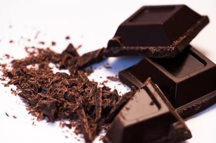

    这是黑巧克力,它仅由可可液块、可可脂和糖混合而成,其中可可液块含量很高。可可液块和可可脂加起来可以占总重量的 70%。

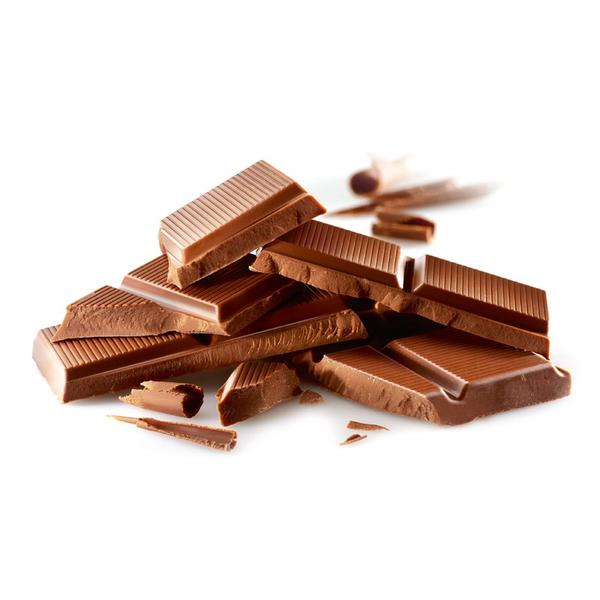

    这是牛奶巧克力,它由可可液块、可可脂、牛奶(奶粉)和糖混合而成,可可液块含量较低。可可液块和可可脂加起来,占总重量 50% 左右。

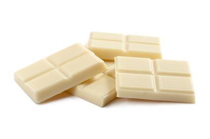

    这是白巧克力,它不含可可液块,只含有可可脂。它是糖、可可脂和牛奶(奶粉)混合以后的产物。

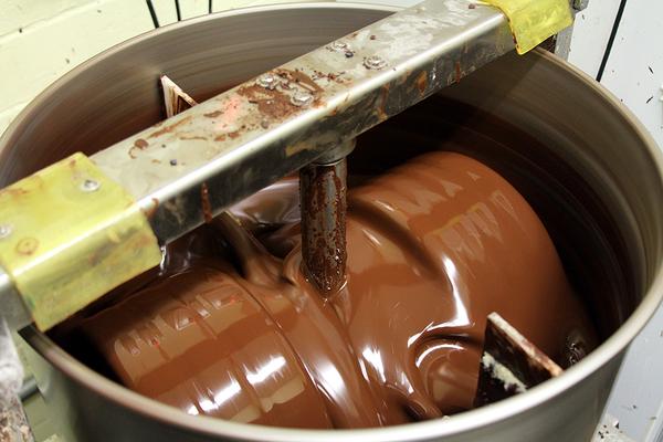

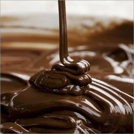

    混合完成以后,下一步就是决定巧克力质量的关键步骤——精炼(conching)。上一期提到过,精炼技术是瑞士人 Rudolphe Lindt 首先发明的。他同时也是巧克力著名品牌 Lindt 的创始人。精炼的过程简单来说就是拿一个大滚子对巧克力浆进行“揉捏”。这种“揉捏”的过程通常持续从几小时到几天不等,温度也根据巧克力的不同有着很大区别。例如,牛奶巧克力精炼温度在 49 摄氏度左右,而黑巧克力会高至 82 度。
    在精炼中,巧克力充分地与空气混合,空气会带走巧克力中的的异味和一些水分;高温会引起巧克力中一部分糖类发生焦糖化反应,给巧克力增加了焦糖的气味。最重要的是,在精炼中,巧克力本来存在的晶体结构会破坏,巧克力的颗粒会更小。精炼时间越长,巧克力越细腻。我们平时吃的巧克力,有的柔滑细腻,而有的会让舌头感受到明显的颗粒感,这种不同就是精炼时间导致的。

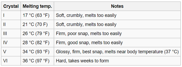

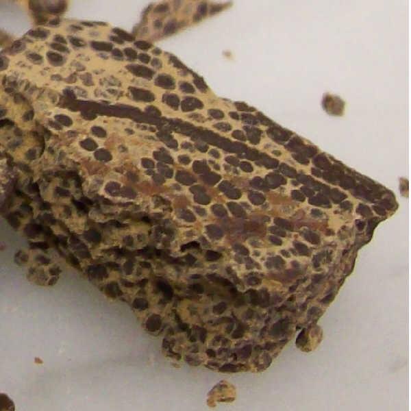

    精炼过后的最后一个步骤当然就是冷却成型了。但是,即使是简单的冷却,水也是很深的。直接降温冷却成固体是不行的,因为可可脂有 6 种不同的结晶状态!不同结晶状态的熔点全都不一样,如下表所示:
    如果将熔化的巧克力直接降温,会使巧克力局部产生较大的晶体,看起来就像这样:
    这种巧克力估计没人会买的吧!
    “调温”(Tempering)的目标,就是让巧克力里面的尽可能多的可可脂,都集中在上面那张表里的第 5 种(V)结晶状态,而且分布尽可能均匀。这时,它的熔点在 34℃左右,刚好和体温接近,这样,我们才能得到真正的“入口即化”的口感!
    具体如何调温呢?首先,巧克力会被加热到 45℃,让 6 种类型的可可脂晶体都熔化,然后,降温至 27℃,让第 4 种(IV)和第 5 种(V)晶体成型;接着,升温至 31℃,把第 4 种(IV)晶体给破坏掉。此时,巧克力中理论上就只剩下第 5 种(V)晶体啦!这时再降温到 15-17℃储存,我们就得到一块完美的巧克力啦。

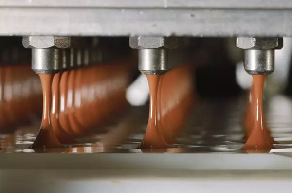

    调温过后,半固体状的巧克力就会浇在模具上成型。接下来的工作,就是等巧克力冷却变硬之后,脱模成型,再进行筛选和包装啦。

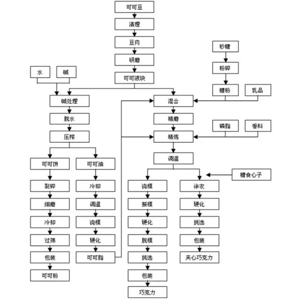

    最后,这张流程图会让你对整个过程更加明白。看来,巧克力的生产真的不是一件容易的事情呢!
