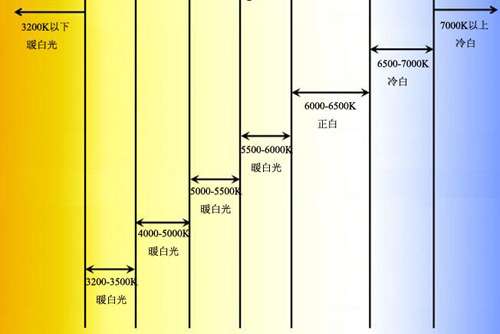

    以下更加具体地对室内灯光的选色做一点探讨,考虑到提问者的表述,我们先来讨论色温的问题。
    在室内设计中的照明选色时,可根据功能性照明的需求,考虑舒适性照明的可能性,做好照明层次的设计划分,并参照视觉重心的预设方位,选择色温、光通量、显色指数、功率、形状大小合适的光源及配套灯具。

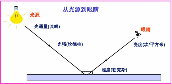

    上图指出了光源流明数、某工作平面照度测试值、目视亮度三者之间的关系,贴出来便于大家理解一些基础概念。

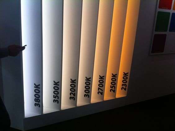

    上图是中低色温光源经过反射后的显示效果,区段划分较为详细。
    在色温知识的运用上,也可以灵活一点,比如在不考虑自然采光的影响时,纯白色乳胶漆墙面加低色温光源的效果和淡黄色乳胶漆墙面加高色温光源的效果是可以调整到近似的,这也为一些不打算大动干戈只想做一些局部改造的住户提供了可以参考的思路。

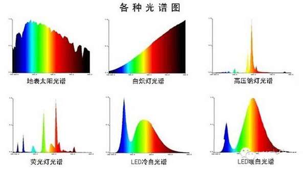

    接下来是显色指数,理论上来说,光源的显色性需要先看显色指数(Ra),但因为不同光源的光谱分布不同,总的来说,在色彩元素比较丰富的场合,如美术馆、超市、混搭程度比较高的住宅空间,需要选用光谱比较连续且频带比较宽的人造光源才能还原出更真实的物品颜色。
    在光谱图上,我们可以看出,白炽灯的光谱更偏右,且连续性更强,而 LED 光谱不论是冷白还是暖白,都比荧光灯光谱要连续得多,频带也要更宽。另一方面,从图中也可以看出 LED 光源更偏向蓝光区域,而白炽灯更偏红色区域,这也符合常识中白炽灯光偏黄而 LED 灯光偏青偏蓝的印象。
