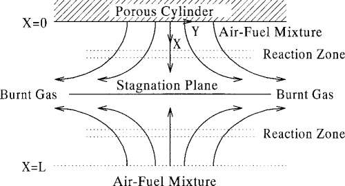

    以恰好完全反应的绝热的预混(premixed)甲烷(methane)- 空气(air)对冲火焰(counterflow flame)为例,若为特殊说明,本答里的图就是这种火焰里量测或者模拟的结果。火焰和燃烧器的简图如下:
    from google

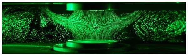

    这幅图可以清楚地看到燃烧时流场情况:
    from google
    火焰本质上是一种化学反应,我们见到的火焰,大多是在流体中的,所以对燃烧的研究可以从两点出发,一个是化学反应过程,一个是流场。当混合好的甲烷空气混合物在上图的燃烧器上下喷口出来时,他们的流速会逐渐减小,直到在中间点变成 0,在流场中,给一个火花,那么火焰就会被引燃,假设反应过程是一步的:CH4+2O2=CO2+2H2O,在火焰上游,甲烷和空气不断供应过来,在火焰下游,燃烧产生的产物在不断流走,假设上面的化学反应每秒消耗一个单位的混合气体,刚刚提到,从喷口到流场中间,速度不断减小,那么就会有一个地方的流速,使其提供的甲烷和空气与消耗的平衡,那么这个地方就是火焰存在的地方,也是第一张图里的 reaction zone。在这种燃烧器里,上喷口和下喷口都会产生一个火焰,火焰的厚度根据喷口速度,喷口距离,压力等不同,大气压下,大约是几毫米的量级。火焰的本质,是一小块正在进行化学反应的区域,或者说是一个薄层。

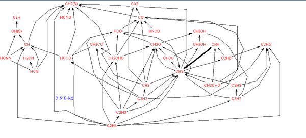

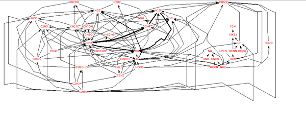

    火焰发出的光有三种,第一是化学反应过程中的化学发光;第二是高温下黑体辐射;第三是火焰吸收其他的光发出的荧光。上一段,我们假设了甲烷燃烧只有一个步骤的化学反应,然而,甲烷燃烧中的化学反应,常用的比较准确的一套反应 GRI-MECH 3.0 有 300 多个反应步骤,并且还不包括我们感兴趣的火焰发光的部分。下图展示了甲烷如何变 CO2 和 H2O 的过程,可以体现反应过程的复杂程度。
    CH4-CO2
    CH4-H2O
    上面两个图展示了反应过程的复杂,并且,包含了下面谈发光问题的几个主角:OH,OH*,CH,CH* 这几个中间产物,以及没有包含的 C2,C2*。

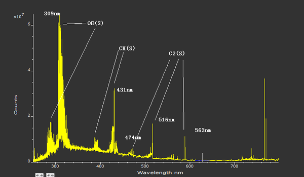

    化学发光:
    化学发光研究较多的是上述中 OH*,CH*,C2*,因为他们能提供很多燃烧的信息。下图标注了上述三种物质化学发光的波长。化学发光基本决定的火焰的看起来 ed 颜色。
    一般来说,OH* 发光是不可见的,为紫外光,我们生活中看燃气灶的火焰是蓝紫色的,主要是 CH* 的功劳,因为在燃气灶里,空气多于燃料,故 C2* 的辐射很低。但是在燃烧状况不好的时候,比如燃气灶风门调的不好的时候,火焰有时候会变成蓝绿色,甚至黄色,那么就是 C2* 的发光强烈。所以至少从经验上,火焰的化学发光可以展示空气 - 燃料的比例。

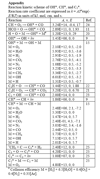

    必须指出的是化学发光的过程是在化学反应中,产生了激发态的 OH* 等,激发态分子落回基态时,由于电子能量不同,发出来不同波长的光。一个典型的 OH*,CH*,C2* 产生的化学反应如下:
    https://www.researchgate.net/publication/225002151_A_Numerical_Study_on_the_Relation_of_OH*_CH*_and_C2*_Chemiluminescence_and_Heat_Release_in_Premixed_Methane_Flames
    当然,火焰中的化学发光,仍然有很多其他物质,这里不一一列举。
