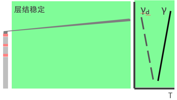

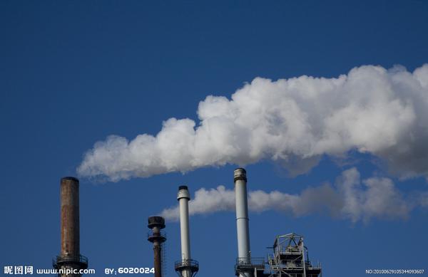

    一、稳定条件下的烟云
    稳定层结的条件下,大气的状态是比较稳定的,在这样的环境下,风小,大气的稀释能力比较弱,烟囱排出的烟云在垂直方向上扩散能力比较弱,烟云只能在一个较窄的层次内水平扩散。
    这种烟云状态又被称为扇形烟云。
    并没有找到太好的扇形烟云的图片,可能并不太受摄影师的喜爱吧。
    下面这张图片是简图。
    注:图左侧的虚线的斜率的相反数为干绝热减温率,右侧的实线的斜率的相反数为温度减温率。当
    时,大气层结稳定,
    大气层结中性,
    大气层结不稳定。
    在这样的环境下,虽然处于逆温的条件下,但较高的烟囱排出的烟云并不是大气污染物的主要来源。因为上面也说过,烟云只能在一个较窄的层次内扩散。而地面的污染物很可能就来源于地面(地面源),例如低矮的烟囱、汽车的尾气,焚烧垃圾、焚烧秸秆等等。并且由于逆温,很不利于地面污染物扩散。

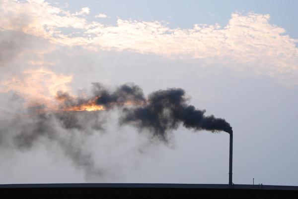

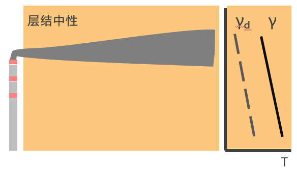

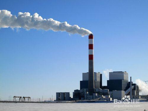

    二、层结中性条件下的烟云
    这种条件下形成的烟云又被称为锥形烟云。多出现在阴天或大风的条件下,烟云的形状就像一个被拉长的圆锥。
    锥形烟云,烟云的垂直尺度稍被限制。沿轴线呈现较对称的状态。

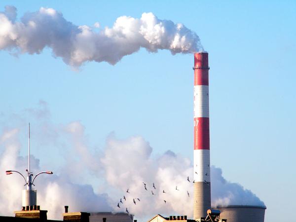

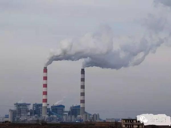

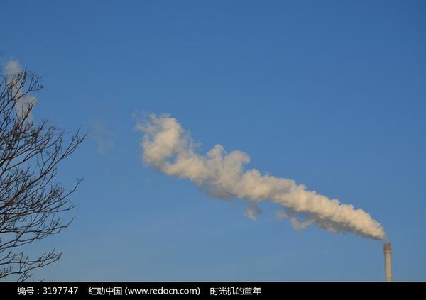

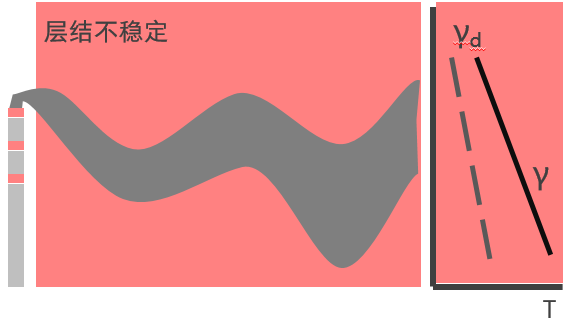

    三、不稳定条件下的烟云
    这种烟云又被称为环形烟云或者波浪形烟云或者链条形烟云。这是在大气层结不稳定的时候出现的。由于大气不稳定,存在尺度较大的湍流,使得烟流曲折、破碎,常出现在夏季的午后。
    这个。。也没有找到什么有代表性的图片。
    标准的情况应该是这样的
    当湍流的尺度越大,烟云破碎的程度就越明显。由于湍流的活动十分的强烈,这种烟云消散较快。对于位于地面的排放源来说,在这样的情形下,消散的速度是最快的。而对于烟囱之类的高架源来说,位于下风方的一定距离地区污染物浓度往往是最高的,但是随着距离的增加,污染物浓度会越来越小。
    并且,如果发现这种烟云长时间的存在的话,证明大气一直处于不稳定的状态,需要警惕对流天气的发生。

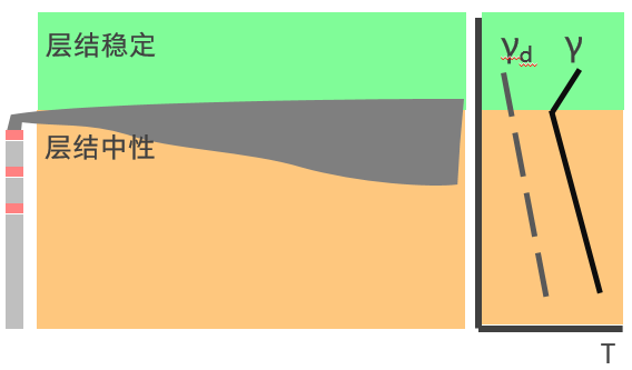

    四、复合条件下的烟云
    1、上部中性(或不稳定),下部稳定。
    这样的烟流形状又被称为屋脊形烟云。常出现在日落前后,下部逆温层逐渐建立的过程中。
    屋脊形烟云,下部较平整,上部突出。
    这种条件对于高架源(烟囱)的排放是有利的。

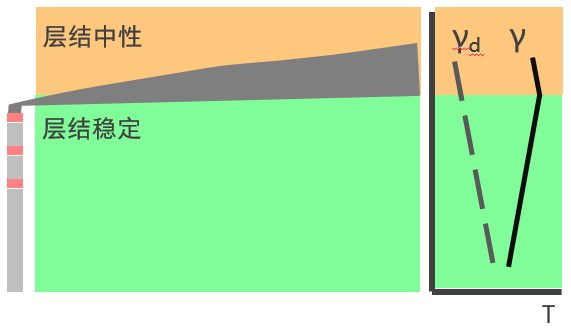

    2、上部稳定,下部中性(或不稳定)
    这种情况常常发生在早晨,夜晚的逆温层被破坏的过程中。又被称为烟熏性烟云
    其实听名字也可以知道,这种条件对于是最不利于污染物的扩散的,稳定的逆温层犹如一个盖子,将污染物牢牢盖住。
    同样也是部分工业城市、工业区早晨烟雾弥漫的原因。
    这也是(在工业城市、或者污染普遍严重的大背景下)不推荐早晨晨练的原因之一。
