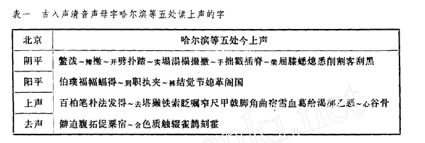

    说到东北的清入声读音里上声更多,可以看这个图表,来自贺巍《东北官话的分区》:
    上表里“室”字应该是失收了,因为据我印象东北话“室”字确实是读上声的。

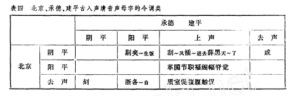

    然后属于北京官话区,但不在京城内(京师片)的地区,清入声字也是读上声的比北京多。下面的图表来自贺巍、钱曾怡、陈淑静《河北省北京市天津市方言的分区(稿)》:
    可见“质”“室”在这些地方也是读上声的。另外至少“腹”在北京话里有上声一读,空腹,腹部,等等。
