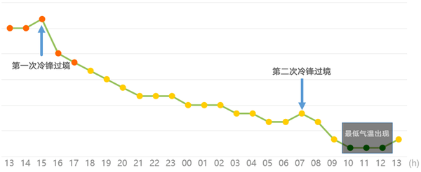

    一、从题主给的气温曲线上可以发现什么?
    答案是两次冷锋过境。
    由于受到锋后冷空气的影响,使得气温不断走低,以至于 24 小时的最低气温没有出现在 5 点,而是出现在了正午前,这也被称为是气温倒挂

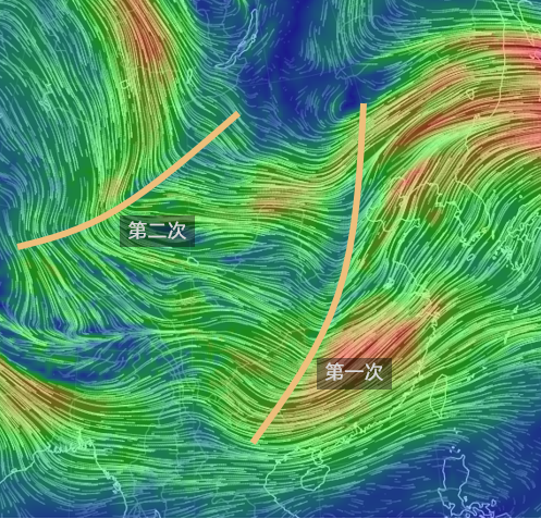

    而这两次冷锋过境的原因不外乎高空槽(500hPa)过境
    500hPa 流线图上的槽,棕色的为槽线所在。
    《天气学》告诉我们,高空槽槽前的抽吸作用会引起地面减压,而槽后的下沉作用会引起地面增压。所以,中纬度地区常见的天气系统的配置就是 高空槽前气旋,高空槽后高压,而这个高压通常情况下为一个冷高压
    所以第一次大槽过境,在我东部地区形成了一个较强的温带气旋——江淮气旋,它引起了华东地区普遍陆上大风和强降水。
    而这第二个槽从青藏高原上空掠过并进入四川盆地,它的槽前形成了一个气象学上著名的气旋——西南低涡,简称西南涡
    西南涡的移出和增强就是题主所在地区发生雷雨冰雹的主要天气背景。

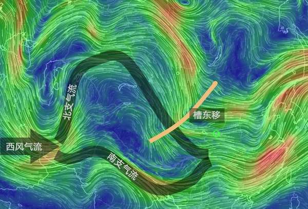

    就眼前来说,作为一个高大地形,它能起到分割气流的作用。从西侧而来的西风气流遇见青藏高原,较大部分气流都被迫绕行,一支气流向北绕过天山(形成天山高压脊和北支槽),一支气流向南途径印度缅甸(形成南支槽,也是我国南方冬季降水的主要制造者),最后在高原东侧(近在川西,远至日本)上空汇合,形成一条高空辐合带。

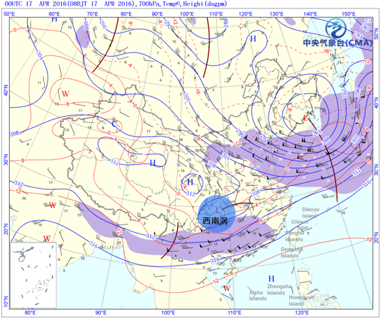

    2016 年 4 月 17 日 8 点(世界时间 0 点)700hPa
    已经可以看见西南涡的存在了,并且南侧的深紫色区域为西南急流,源源不断的输送输送暖湿气流。

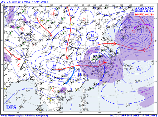

    再来看一下同一时间的地面图。地面图来源于 KMA(中央台的忘存了)。
    图片右侧的日本附近的 L 就为前一天给华东造成大风强降水的江淮气旋,带三角的蓝色实线就为冷锋,而 KMA 并没有分析造成第二次降温的冷锋。这个冷锋被称为副冷锋

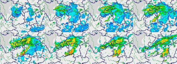

    1、从雷达图也可以看出当时西南涡的移动路径
    从川西开始发展并移出。

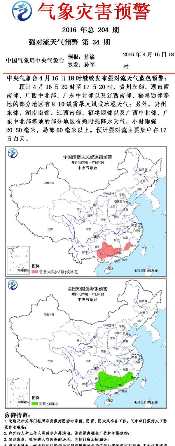

    2、中央气象台在冰雹发生的前一天(2016 年 4 月 16 日)就发布了强对流天气预警
    而湖南省气象台的反应则相对有些滞后,9 时 30 分以后才发布冰雹预警(时间记不住了,但应该是 9 时 30 几分),不过冰雹发生了才发预警似乎是各地常态。
