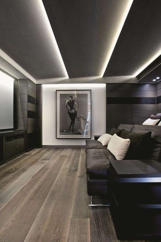

    • 材质反射与间接照明
    在室内光线的运用上,也要考虑到墙、地、顶面表面材质和家居产品表面材质对于光线的反射或者叫回馈,这里应当同时包括镜面反射与漫反射,浅色全瓷地砖、玻璃隔断门、玻璃台面和其他亮光平面可以近似认为是镜面反射材质,而乳胶漆墙面(包括顶面)、壁纸墙面、沙发皮面、沙发布艺表面、以及其他绝大多数室内材质表面,都可以近似认为是漫反射表面。
    比如室内门及门套,白色贴纸的表面材质和白色烤漆的表面材质在同样色温和显色性下的视觉效果是不一样的,白色与浅黄木纹色、浅黄木纹色与胡桃色、黄色原木色与暗红色调漆这几组对比下来,也存在类似的差异,在同样的光源照射下,显现出的质感就会有些许差异。
    同样的道理,灯具光线射出角度及方向与家用电器(主要指冰箱,可能会遮挡到光线直射)及主要家具的位置也需要做好预计与协调,并且提前预计光源的色温和照度与在拟选购家具表面上的投射效果。部分电器的样式及表面材质也需要考虑在内,比如冰箱可能会安置在就餐区,柜门可能有白色亮光面,有灰色金属拉丝面,有香槟色亮光面等不同质感,即使在相同光源照射下,也会呈现不同的效果。
    合理地运用漫反射表面,比如壁灯采用间接照明的方式,可以减少眩光影响,尽可能地避免室内光污染。

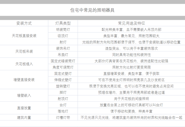

    住宅中常见的光源和灯具类型
    按灯具安装方式分(图表版权所有):

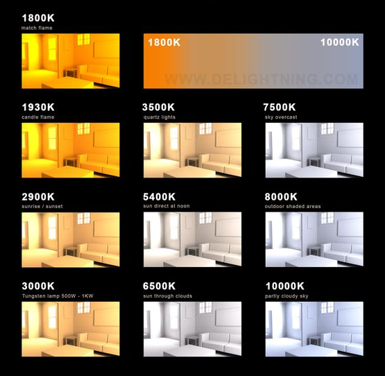

    色温最简单的表述就是色温越低光色越暖,色温越高越接近白色,再高会接近蓝白色。

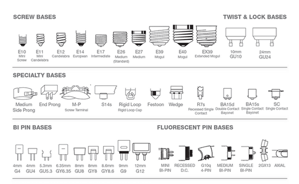

    接口类型一般有 E14、E27、GU4、GU10 等常见类型,E14 和 E27 的 E 表示爱迪生螺纹灯座,14 和 27 则表示灯座螺纹外径的整数值。
    其中 E27 接口最为常见,广泛用于白炽灯、荧光灯、和 LED 灯泡,E14 接口的灯更常见于水晶灯,GU4 与 GU10 用于其他 LED 光源。

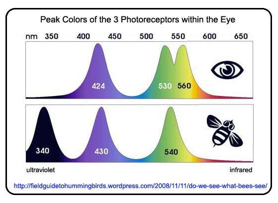

    除此之外,光源的选择还要考虑诱虫性,昆虫与人眼的可见波长有所不同,相对而言,灯泡型 LED 作为光源来说更不容易吸引昆虫,从这一点上说,它比荧光灯更适合用于室内照明。

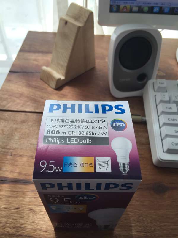

    以手头的一款 LED 灯泡为例
    功率 9.5w;
    光通量 806lm;
    光效 85lm/W;
    此款光源的色温可在日光色与暖白色之间调换;
    显色性能 CRI80;

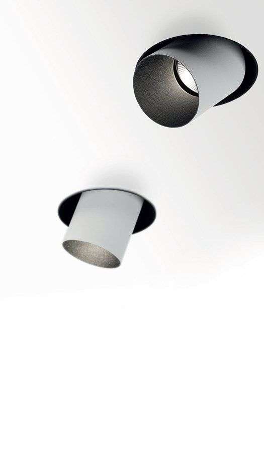

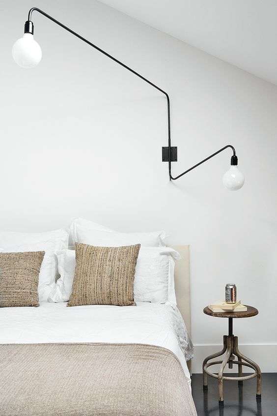

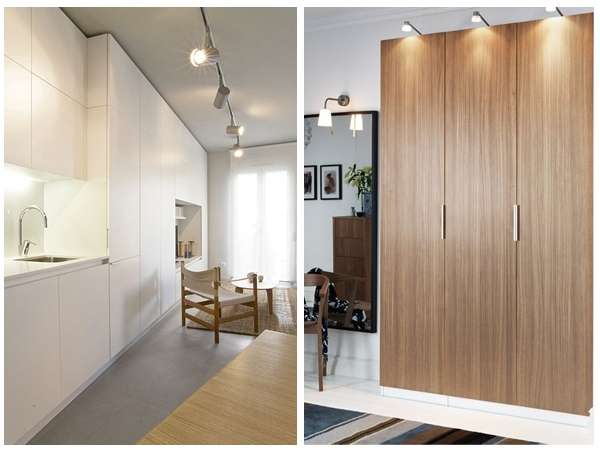

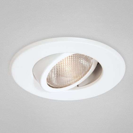

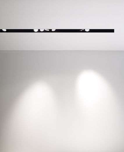

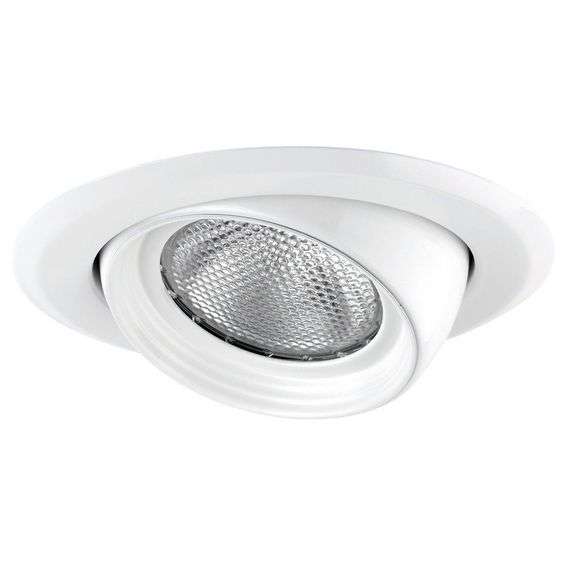

    不同的灯具形状及照射角度的可调范围决定了光斑的形状和大小,也会改变直接投射面的照度数值。下图中同一根轨道上不同照射角度的射灯,在墙面形成的光斑区别是非常大的。
    所以,在室内设计中,除了选择光源,灯具及灯具固定连接方式也同时在决定照明设计的结果。

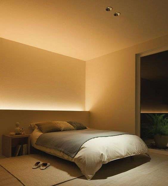

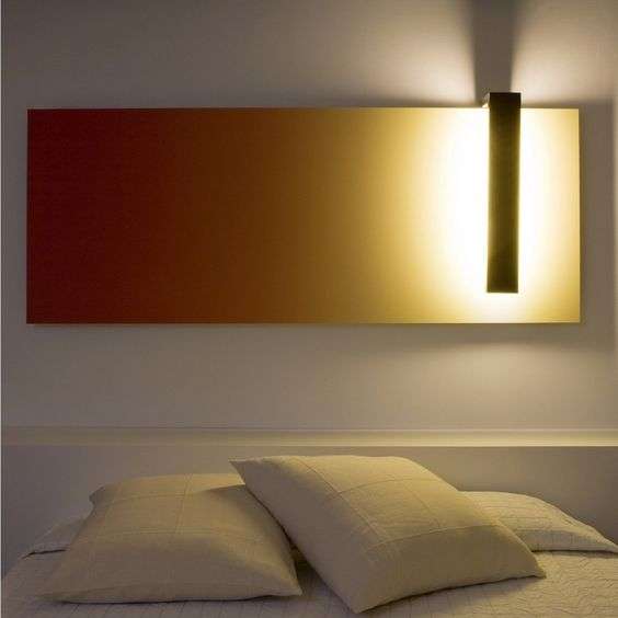

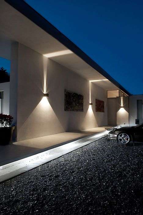

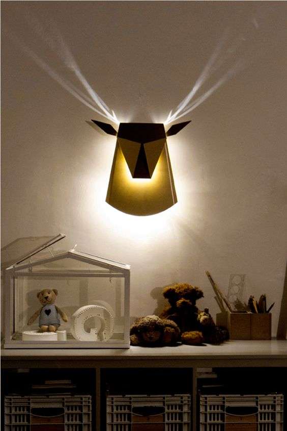

    下面举几个间接照明的例子。

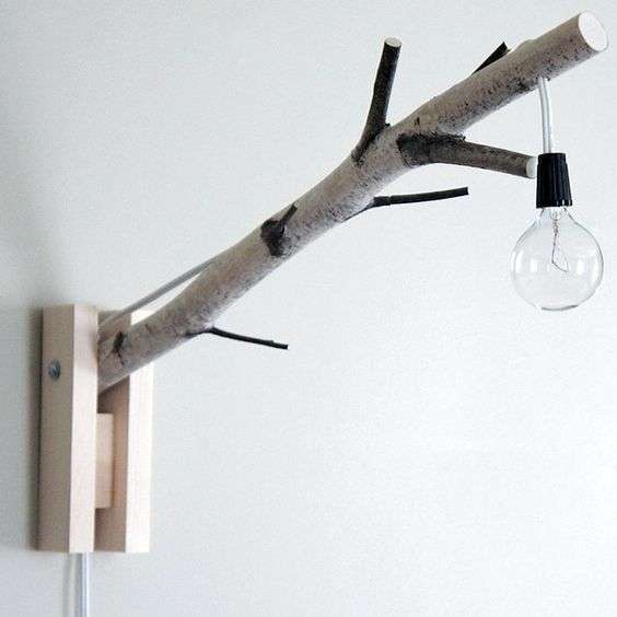

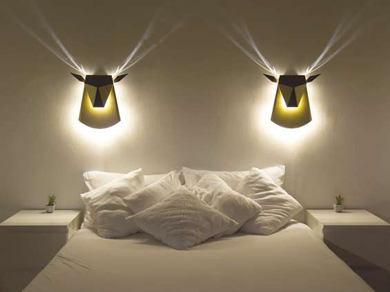

    间接照明的效果与受直接照射的材质表面的反射系数、光源色温都有关系,下图中的铜色壁灯灯罩,如果换成了高色温的白色灯泡,那么经过墙面反射之后的光色也会是灰白色,就会破坏整体的色彩搭配。

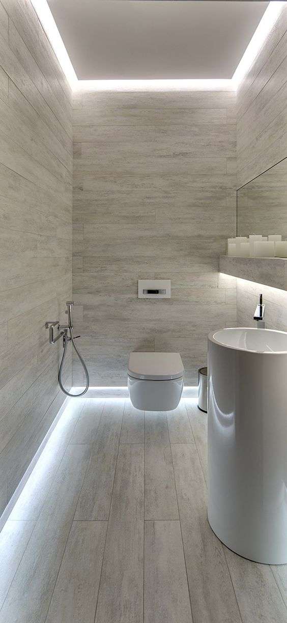

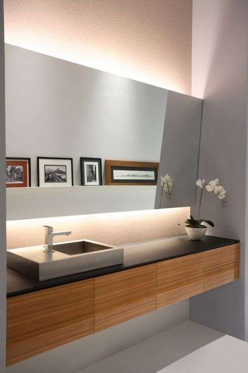

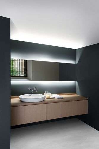

    卫浴区域的照明,也可以采用间接照明的方式,除此之外,还可以使用分散的点光源来均匀地布置空间内的光照强度,而浴室间内的亮度是否满足需要,不仅取决于光源的数量和各光源的功率,也取决于墙面材料的反射系数。

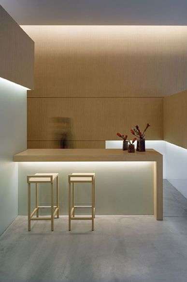

    吧台和就餐区的照明同样可以采用借助墙体的间接照明和台下照明。

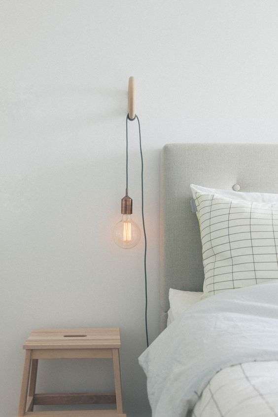

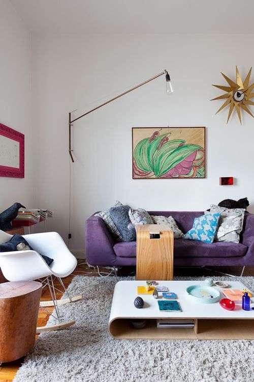

    即使是台灯,很多时候也是采用间接照明的方式。

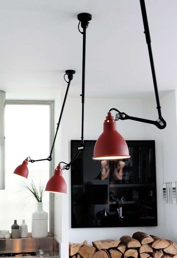

    选用得当的灯具,可以用来平衡室内设计中的各种元素,要么默默无闻,融入背景,要么引人注目,形成视觉焦点。
    白色、黑色、铜色的,甚至是粉色、薄荷色、天蓝色、鹅黄色的灯具,配合墙面材质,地面材质加地毯,沙发材质加靠垫,需要的话再搭配个别绿植,和一个单人沙发或者躺椅,无疑是一种简单而又层次丰富的装饰格调。
