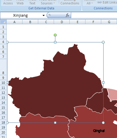

    第三步:用 excel 导入 emf 的文件,然后 ungroup 这个地图变成 freeform 的图形,如下图。
    这样我们就得到了 excel 里面的地图素材。
    第四步:每个省现在对应的名字都没有,我们需要重新命名。简单的方法:鼠标点击选一个省,在左上角公式旁边的文本框里输入省的名字,如下图:

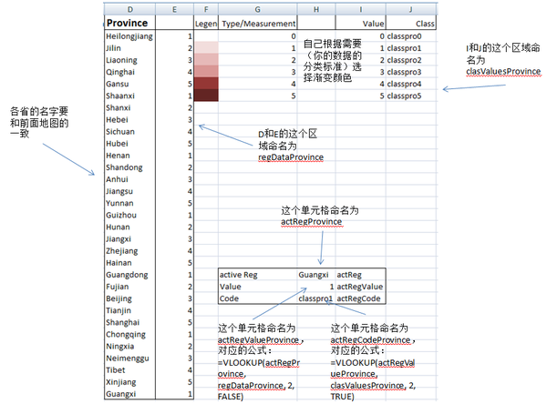

    第五步:在 excel 里另建一个 worksheet,按照下图来设计数据版面
    渐变颜色可以自己选择,目前这个例子是从 0 到 5 六种类别(颜色),根据你的研究需要(比如各省人均收入水平你按照高低分了 10 类,那就 10 种),随便改多少种都可以,唯一注意的就是命名的区域要跟着变再啰嗦一下:根据你自己的分类标准,筛选你的数据,将筛选后的分类结果(比如 6 种 0-5)对应到之前提到的类别中,这样也就对应好了颜色。

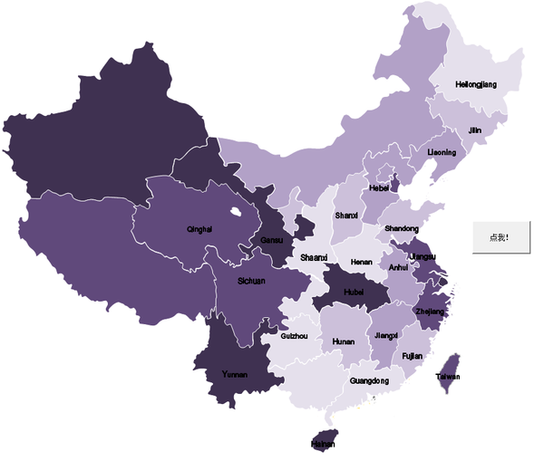

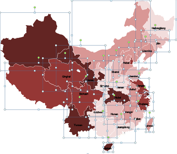

    第六步:这些都做完了,在地图那页 worksheet 里面加个按钮,把下面这段 VBA 程序 copy 进去
    For i = 2 To 32 '这里是省的数量,2 代表的是后面连接的数据表起始位是第二行,可以根据你自己的设计更改 Range("actRegProvince").Value = Range("Data_Province!D" & i).Value '按顺序选取数据表中省份 ActiveSheet.Shapes(Range("actRegProvince").Value).Select '激活对应的省份地图 Selection.ShapeRange.Fill.ForeColor.RGB = Range(Range("actRegCodeProvince")).Interior.Color '将数据表中省份对应的颜色类别赋值给对应的省份地图 Next i
    补充说明:Data_Province!D 中 Data_Province 是数据表(worksheet)的名字,D 指的是省份名字所在的列(见上面那张截图)。根据自己的需要可以改成你喜欢的名字或位置。
    第七步:这步不算了啊!就是六步~
    点击按钮,享受成果,不谢!
    把刚才的地图换成紫色渐变色,效果如下:
