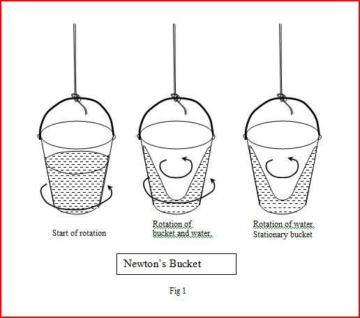

    在上面@Unix Hater 的答案中,他在补充里提到的两个小球的例子,正是牛顿用以说明存在某些方法能够不依赖参考系而判定绝对的运动。更有名的一个例子是「水桶实验」[2],大意如下:一个装水的木桶,让他旋转起来。在这个过程中,
    1. 开始时木桶在转,水并没有转动,水与木桶之间存在相对运动,水面是平的;
    2. 后来水随着木桶一起转动,水与木桶之间没有相对运动,水面是凹陷的;
    3. 如果瞬间停下木桶,水继续转动,水与木桶之间存在相对运动,水面是凹陷的。
    图片引用自[3]
    牛顿就此分析道,在第 1,3 阶段里,水和桶都有相对运动,而前者水是平的,后者水面凹下;在第 2,3 阶段里,无论水和桶有无相对运动,水面都是凹下的。牛顿由此得出结论:桶和水的相对运动不是水面凹下的原因,这个现象的根本原因是水在空间里绝对运动(即相对于牛顿的绝对空间的运动)的加速度。[1]​

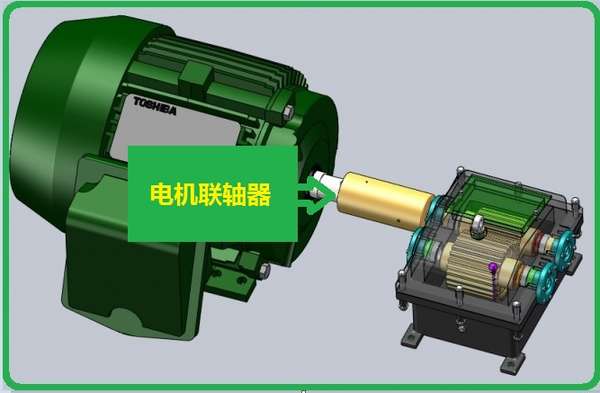

    在实际工作中,电机和负载中间的联轴器就属于此类。见下图:
    联轴器表面光滑。当电机高速运行时,例如 2 极电机,它的转速为 2980 转 / 每分,我们看到联轴器就是一个整体,看不清细节。如果不是电机的运行声音,是无法判定出联轴器是否有运行。
    有时,我们故意在联轴器上用油漆绘出沿轴向的条纹。电机静止时可以看到条纹,电机运行时看不见条纹,由此来判定电机是否运行。
    对于准静音的高速特种电机,其转速可高达近万转 / 每分,我们完全不可能通过联轴器的表面状况来判定它是否运行。

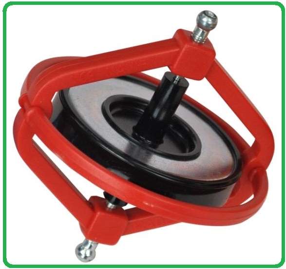

    我曾经设计过一个自控装置。装置中为了要保持平衡,需要有一个类似陀螺仪的东西来测量平衡度。有人说,买个陀螺仪吧,但一询问价格,那是天价,没人用得起。怎么办?自己做呗。
    上车床用 45 号钢车制了一个圆球,两端有一个小轴,然后用伺服电机拖动它产生高速旋转运动,由此产生平衡力。
    伺服电机拖动时先闭合电磁离合器,这时小球通过轴与伺服电机连接,实现加速转动;当速度符合要求后,电磁离合器打开脱离,伺服电机停止运行,陀螺仪小球就此进入了自持高速转动状态。
    下图是百度上搜的图。我设计的陀螺仪和它很象。区别在于,图中的旋转体是一个盘,而我设计的旋转体是一个球:
    问题来了,小球由于摩擦力的原因,自持转动的转速会不断下降,我们需要知道它的实时转速到底是多少,以便开启伺服电机加速。显然这需要测量旋转球体的转速。

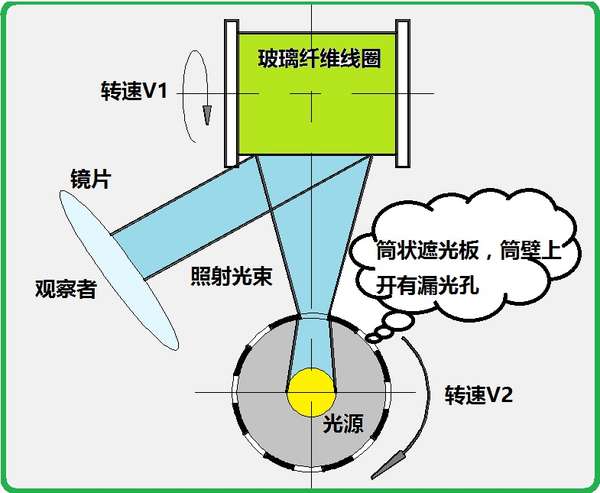

    某日,我经过拉丝车间,也就是玻璃纤维的抽丝工段。发现有一群人围着不知干什么。近前一看,是几位德国工程师在摆弄一台设备,周围有一群人,发出阵阵喝彩。
    近前细看,原来是检测线圈的转速。
    我们来看下图:
    这张图是我事后揣摩出来的。
    图中我们看到玻璃线圈以转速 V1 旋转。下方有一个强光源,光源外侧有一个可旋转的遮光筒挡光,其上开了一些长条孔,内部的强光源可透过孔把光照射在玻璃纤维线圈上。由于遮光筒不断旋转,因此照射光是断续的,设遮光筒上的漏光槽数为 N,投光的频率也即遮光筒的转速为 V2,则照射频率为 NV2。
    如果 V1 和 NV2 相吻合,因为人眼的视觉暂留现象,使得透过镜片看到的影像就是固定的。
    我试着看了一下,虽然线圈的转速高达 2000 多转 / 分,但从镜片中看过去,神奇的事发生了,玻璃线圈的影像居然是停止转动的。随着时间的推移,影像开始缓慢蠕动,这是因为线圈绕上了玻璃纤维变粗后,系统转速调节未跟上,致使线圈的线速度变快所致。
    但不管怎样,我们能非常清晰地看到玻璃线圈的表面。而且略加调节后可调整视野,看到线圈的任意绕线表面。
    这还不算,将光源遮光筒的旋转略加停滞后恢复,还可以看到玻璃线圈的背面任意位置。这很容易理解:背面会旋上来。
    由于现场光线强烈,但透镜中的影像也十分清晰,因此可以断定,光源所发光线为偏振光。透镜上镀有偏振膜,只能让偏振光透过。
    很神奇吧?
    我很佩服德国人,确实厉害,能采用这种办法来解决问题。
