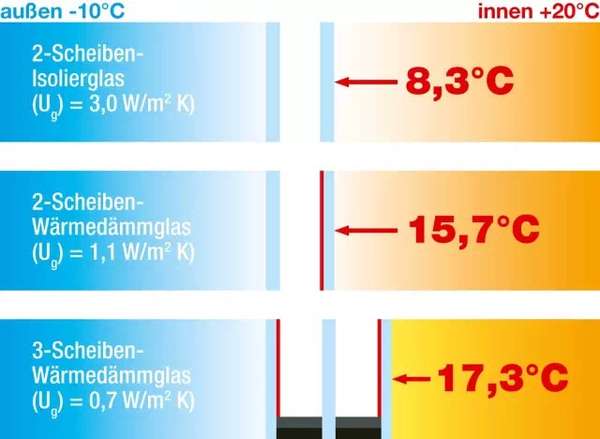

    如有可能(物业允许、资金充裕),建议先更换外窗甚至入户门,楼宇建筑有外保温层或者是楼下附近日常环境较为嘈杂的话更有必要先换外窗,以提升隔音保温效果,三层中空玻璃内开窗(内开内倒窗)的隔音保暖效果谁用谁知道,如果预算实在不足可以考虑先从推拉窗更换为双层中空玻璃平开窗。

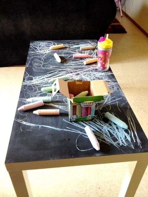

    客厅里普通形制的茶几,要么被替换成可以供婴幼儿使用的低桌面,要么就被完全移走。

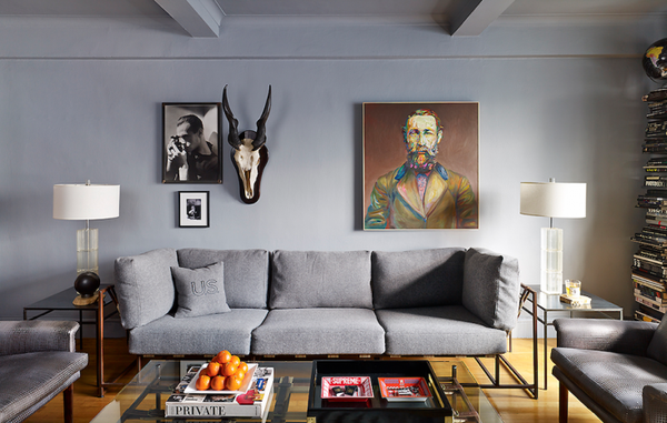

    墙顶以白色或者浅木黄色或者淡灰色或者淡青色为基调,搭配无明显花纹的家具及家居用品,其色彩以低明度低饱和度为主,地板以橡木色至胡桃色之间为基准,间之以黑色细黑、浅原木色、黄铜色、金色、白色的画框填充油画或者水彩画或者黑白肖像等主题的画作,地毯可选条纹编织地毯、纯色棉毛地毯、皮毛地毯等,抱枕靠垫可以看个人喜好,可以考虑使用一些较高饱和度低明度的色彩。

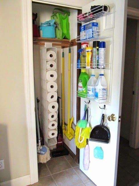

    除此之外,如有可能,建议为清洁用具单独设置一个存放区。

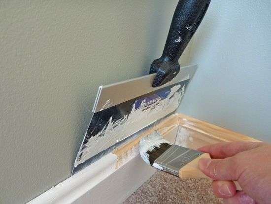

    实木踢脚线或是塑料踢脚线也是同样的道理,不喜欢时或者换了地板时可以同期更换,且几乎不产生显著污染物和废弃物,如果嫌麻烦不想拆除换新甚至可以直接刷漆。
