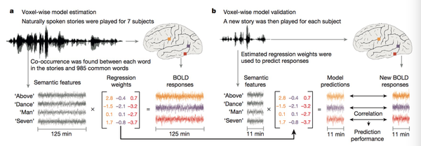

    前一段时间 Gallant 他们组弄了个大新闻,发了一个 Nature 封面文章大脑词汇地图——4 月 27 日最新自然封面文章 - 神经科学 - 知乎专栏。(具体怎么回事你们看看这个专栏文章就好了)大脑的语义地图。那么他是怎么实现的呢?
    仔细看看他的论文。原来 Gallant 玩的还是好几年前的东西(不过当然也是他们自己发明的东西)
    关键词是这个!Voxel-Wise 模型。这是怎么一回事呢?其实就是用一些特征(这是一个机器学习里面的名词。比如你挑西瓜的时候这个西瓜的声音浑浊不浑浊,这个西瓜圆不圆对于西瓜的好坏这个问题来说就是一个特征,周志华机器学习哪本书里的解释)去拟合每一个 Voxel 的反应(也就是 fmri(功能核磁共振)下这个 Voxel 的信号)。(voxel 代表体素,后面会详细说)

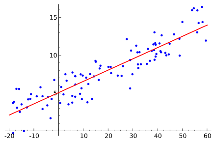

    Gallant 他们组这个研究用的一些语义、词性上面的一些东西作为特征然后拿这些特征去跟 fmri(功能核磁共振)检测到的大脑活动去做线性回归。其实就是那种最基本最简单的机器学习模型。简单的来说就是找规律。找权值,让这些特征的数量乘我找到的权值,再把所有特征加起来,就成了我预测到的大脑这个体素(Voxel)的活动数值。至于为什么叫 Wise 呢?因为有很多很多 Voxel 啊。所以就 Wise 啊。。
    (线性回归,就是找规律了,在这里 x 轴就代表一个特征了,只不过他们那个模型输入的特征更多。图片来自 Wikipedia)

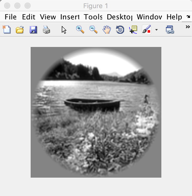

    他们跟被试看了一堆这样子的图(1750 个),躺在 fmri 里记录大脑的活动。

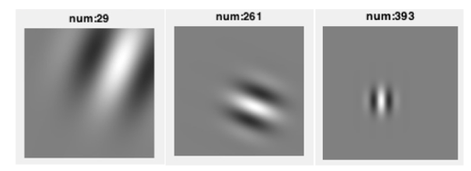

    他们怎么提取图片的特征呢?因为我们知道初级视觉皮层(v1)是对视野里的边缘朝向信息敏感的。所以我们用 Gabor 小波模型来在图片中提取这些朝向的信息作为特征。他们生成一堆各种尺度(不同空间频率),各种朝向的 Gabor 小波。如下图(这是我生成的小波)
    然后拿这些小波矩阵去和图片的矩阵投影,得到一个数值,就是我们提取出来的特征了。

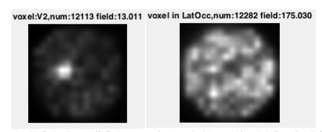

    这个图呢,叫这个体素的感受野图,这整个图代表一个视野,白色的地方代表这里的特征权值很大,也就是说它对这个体素活动预测的贡献很大。简单来说,这个感受野的意思就是这个体素只对视野里面这个位置的东西敏感,其他黑色的区域再怎么样对它的活动影响不太大。
    我们知道比较初级的视觉皮层是又一个叫做视网膜拓扑的规律的,所以我们要找出来感受野是一个聚集的样子的(左边就是一个很理想的体素了),而混乱的体素是我们要舍弃的(像右边这样)。最后我们从 25000 多个体素里面挑了 500 个很有代表性的体素来做详细的预测,效果很好。
