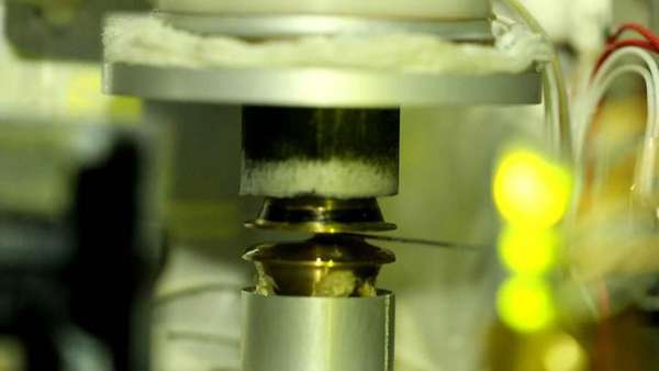

    谈完现象,我们再聊聊装备:精妙的实验装置——“液桥”
    “液桥”作为一种典型的热毛细流动体系,是晶体生长重要的方法 -浮区法的模型,也是此次天宫二号热毛细对流空间实验项目的主要实验装置。
    液桥实验装置示意图
    如图,是液桥模型的简要示意,液体位于上下两个碟片之间,分别对上下两个碟片进行不同温度加热形成温度差,从而在液体表面形成热毛细对流。
    该实验设备可通过控制完成注液、拉桥、清桥、温度控制、温度和图像采集及打包传输等操作。其中,实验用的流体介质 -硅油被储存在液缸内,空间实验时,通过高精度PI电机牵引实现注液、拉桥,最后完成建桥这一过程,液桥的高径比和体积比参数由拉桥和注液电机控制实现。
    同时,这个设备里设计安装了清桥系统,一旦在太空实验过程中出现断桥现象,可以通过电机驱动清桥系统擦洗桥柱实现再建桥过程,这也是此次项目实验装置的重要特色之一。

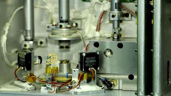

    天宫二号热毛细对流空间实验项目部分实验装置
