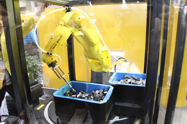

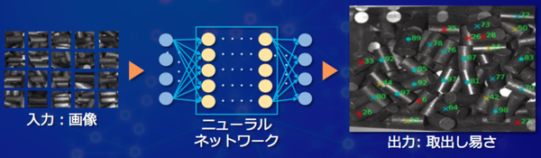

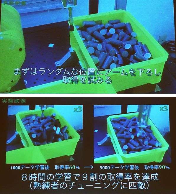

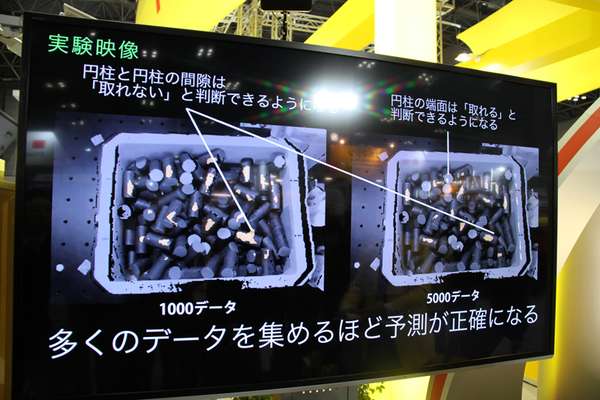

    例如 bin picking 机器人,工业上有许多需要分捡的作业,如上图所示的零件分捡,採用人工的话,速度缓慢且成本高,而且还需要提供适宜的工作温度环境(夏天的空调,冬天的暖气等),如果採用工业机器人的话,可以大幅减低成本,提高速度。但是,一般需要分捡的零件是没有整齐摆放的,机器人虽然有 camera 看到零件,但却不知道如何把零件成功的捡起来。这种情况下,使用机器学习,先让工业随机的进行一次分捡动作,然后告诉它这次动作是成功分捡到零件还是抓空了,经过多次训练之后,机器人会知道按照怎样的顺序来分捡,会有更高的成功率,如下图。
    (上面的图片显示,经过机器学习后,机器人知道了分捡时夹圆柱的哪个位置会有更高的捡起成功率)
    (上面的图片表明通过机器学习后,机器人知道按照按照怎样的顺序分捡,成功率会更高,图中数字是分捡的先后次序)
    (上面的图片显示,经过 8 个小时的学习后,机器人的分捡成功率可以达到 90%,和熟练工人的水平相当)

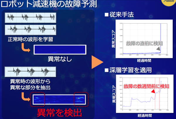

    (3)工业机器人异常的提前检知,从而有效避免机器故障带来的损失和影响

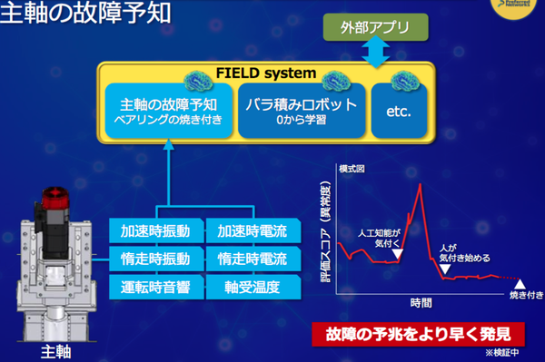

    这方面和 IoT(Internet of Things)结合比较多。例如在製造流水线上,有大量的工业机器人。如果其中一个机器人出现了故障,当人感知到这个故障时,可能已经造成大量的不合格品,从而带来不小的损失。如果能在故障发生以前就检知的话,可以有效做出预防,减少损失。例如下图的工業机器人减速机和主轴,如果给它们配上 sensor,并提前採取它们正常/不正常工作时的波形,电流等信息,用于训练机器学习系统,那么训练出来的模型就可以用来提前预警,实际的数据也表明人工智能会比人更早地预知到故障,从而降低损失。
    (上图表明,经过机器学习后,模型通过观测到的波形,可以检知到人很难感知到的细微的变化,并在工业机器人彻底故障的之前的数星期,就提出有效预警)
    (上图是利用机器学习来提前预警主轴的故障,一般人都是主轴出现问题后才知道)

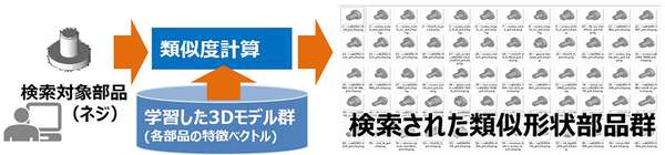

    (4)例如工业上的 3D 模型设计完成后,需要根据 3D 模型中参数,寻找可对应的现实中的零件,用于製造实际的产品。使用机器学习来完成这个任务的话,可以快速,高匹配率的找出符合 3D 模型参数的那些现实零件。
    (上图是根据 3D 模型设计的参数,机器学习模型计算各个现实零件与这些参数的类似度,从而筛选出匹配的现实零件。没有使用机器学习时,筛选的匹配率大概是 68%,也就是说,找出的现实零件中有 1/3 不能满足 3D 模型设计的参数,而使用机器学习后,匹配率达到了 96%)

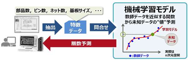

    任何一块印制板,都存在著与其他结构件配合装配的问题,所以,印制板的外形和尺寸,必须以产品整机结构为依据,另外还需要考虑到生产工艺。层数方面,也需要根据电路性能要求,板尺寸和线路的密集程度而定。如果不是经验丰富的技术人员,很难设计出合适的多层板。通过机器学习,可以将技术人员的经验转化为模型,从而提升 PCB 设计的效率与成功率。
