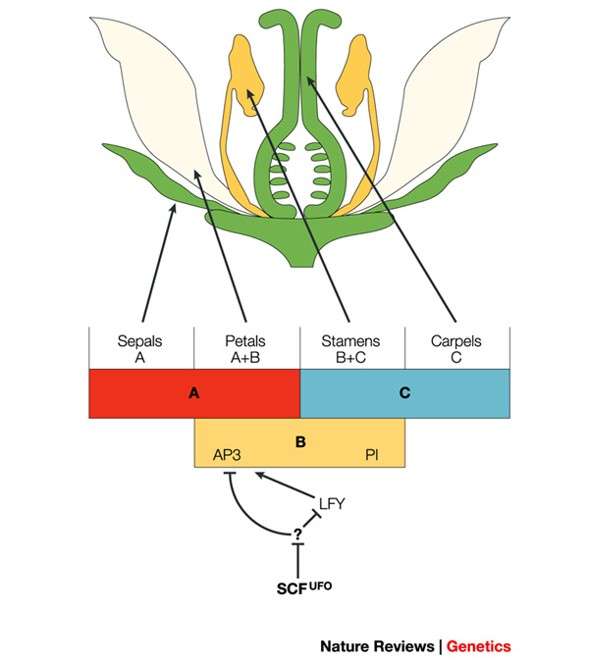

    要了解单瓣到重瓣的产生机制,就需要先了解花的结构。几乎所有的花都可以被分为四轮结构(four whorls),从外向内依次是萼片 (sepal),花瓣 (petal),雄蕊 (stamen) 和雌蕊 (carpel)。而控制花的四轮结构发育的就是大名响当当的 MADS-box 基因啦~
    MADS-box 基因不是一个单独的基因,它是个大的基因家族,可以理解为是很多相似的基因的集合。其中控制花发育的这些基因大概可以分为三类,名字也很好记:A,B,C,就叫做 ABC 模型。下图展示了 ABC 模型是如何控制花发育的。

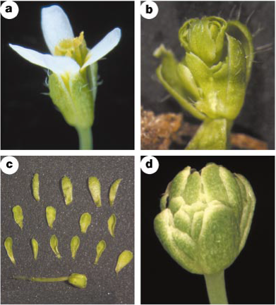

    2.1 C 类基因突变(不表达)

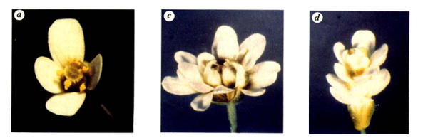

    图 a 是正常的拟南芥,具有 4 片萼片,4 片花瓣,4 长 2 短的总共 6 条雄蕊。图 c 图 d 是 C 类基因的突变体。我们先看图 c,花朵最外面具有 4 片正常的萼片,里面是 10 片花瓣,其中 4 片是在正常花瓣的位置,6 片长在原本应该长雄蕊的位置。在这个结构里面,又有 4 片萼片加 10 片花瓣,这样的结构会重复下去。类似地,在另一个 C 类基因突变体里,也没有雄蕊和心皮,只有这样的花朵里面嵌套花朵的重复结构出现。PS:C 类基因 AGAMOUS 是第一个被克隆出来的花器官控制基因呦~
    其实我个人感觉图 c 已经长得特别像现在各种观赏的花啦~
    hong ma et al. 1990 Nature

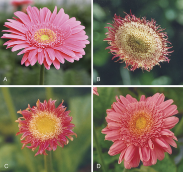

    下图是非洲菊里面的 B 类基因突变,图 A 是野生型,图 BCD 分别是三个 B 类基因的突变体情况。这里简单介绍一下,菊科植物是头状花序,你看到的“花瓣”其实是一朵朵的小花,外面是舌状花,里面是管状花。可回到第一张图,B 类基因控制什么,花瓣(petal)和雄蕊(stamen)对不对!基本上这些突变体的花瓣和雄蕊长得都不太对……
    Broholm et al.2000 Journal of experimental botany

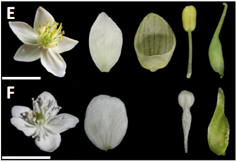

    这篇文章(Rui Zhang, Chunce Guo et al. 2012 PNAS)里用到了毛茛作为模式植物,毛茛科的植物形态多样,关键是颜值很高啊~他们的研究表明在毛茛科植物里,B 类基因 AP3-3 的缺失可以直接导致花瓣的缺失。
    如下图,A 是正常花,B 是 AP3-3 基因插入突变的花朵,从左至右分别为花,萼片,花瓣,雄蕊和雌蕊。可以看到一个 B 类基因拷贝的突变直接导致了花瓣缺失。

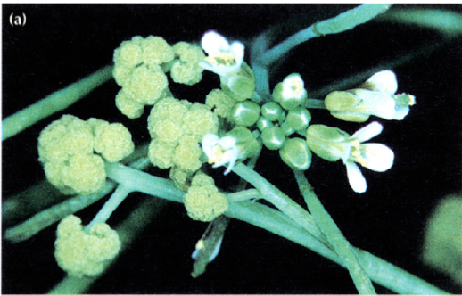

    划重点了!A 类基因其中有一个拷贝就叫做 CAULIFLOWER(老板说基因都要斜体大写……下文就用缩写 CAL 了)
    顾名思义,这个基因叫 CAULIFLOWER,那么肯定突变表型跟花菜有关对不对!
    模式植物拟南芥中的 CAL 基因突变会产生什么后果呢?(拟南芥跟花菜都是十字花科亲缘关系很近)
    David R. Smyth 1995 Current Biology
    左边就是 CAL 突变的 flowering stem(花茎),右边就是正常的小白花。有没有感觉左边就是一棵花菜……
    实际上,花菜里面的 CAL 也是突变的,它的突变会直接导致花芽不能够正常地产生。相反的,花分生组织(inflorescence meristem)会不断地在自己的周围螺旋状产生很多重复组织,然后每个新产生的分生组织再继续这种行为,循环下去……密集恐惧症患者描述这一段感觉都不好了……
    PS:其实这也是个复杂的故事,这个过程中还有其他基因比如 AP1 的参与,有兴趣可以看文章~
