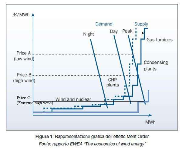

    有一些电力相关知识的人应该知道,电力的供需是必须实时平衡的。那么我来说一下最简化最理想化的电力价格清算机制,如下图所示(这里说明一下,接下来一段的分析都是省略了一切外部条件,单纯从供需关系入手):
    我稍微解释一下本图,横轴代表着接下来一个市场清算周期(英国为半小时)里叠加的可发电量或用电需求,而纵轴代表单位发电量报价或单位电力需求报价。至于图上的曲线,阶梯型的曲线是指系统发电机组的报价叠加曲线,叠加过程是从风电,太阳能和核电等低运营成本(OPEX)低报价的发电机组到最贵的燃气机组。而斜杠线是电力需求的价格弹性曲线(涉及经济学知识,我就不详细介绍,有兴趣的请自行搜索)。然后电力市场的基本清算机制就是找到需求和发电的交叉点,则可以得出这一清算周期应发电量和边际电力价格(marginal cost)。所有在此点之前的发电机组将会统一收到其发电量乘以边际价格的报酬,而这一点之后的机组全部停发。所以人们之前对风电的定义为"Price taker",因为清算的边际价格是由火力发电(图中为 condensing plants)决定的,市场给出什么价,风电就得接受什么价。
    那么问题来了,当风力发电增多时边际电力价格会怎么变化呢?
    图中的虚 / 实阶梯线分别代表着低 / 高风力发电时的发电机组报价曲线,假设此时的需求曲线是最右的 Peak 斜线,我们可以看到风力发电增多时,边际价格从 A 降低到 B 了。那如果风力发电量非常非常大呢?边际价格可能会近一步下降到 C。这个时候我们可以说风电从“Price taker”变成“Price maker”了,市场的清算边际价格很大程度上就由风电定了。
    这里就有人会说:“清算边际价格下降不是好事情么”?对用户来说,是的。而且风电其实无所谓,英国的风电有 CfD(Contract for Difference)补贴,保证他们的效益。但是火电就这样一步一步的被挤出清算区间了,从点 A 的燃气机组,到点 B 的凝汽式机组,到 C 点完全被挤出。这也就是国内经常说的,“火电年平均利用小时数不足 4000 到不足 3500 再到不足.....(你懂的)”。
    所以总结一下第一点,在新能源大量接入的背景下,通过保证上网时间来为火电获取足够利润的方式已不可取。
