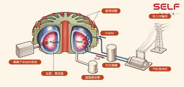

    这就是聚变电站的原理。首先你要有磁笼子,用它形成一个等离子体,再用非常高的温度把它加热到上亿度,加热到上亿度以后就会产生氦和中子,中子就跑到包层材料里进行加热。加热以后,我们通过水把它转换成蒸汽,再通过蒸汽把电给发出去。这就是一个简单的聚变发电原理
