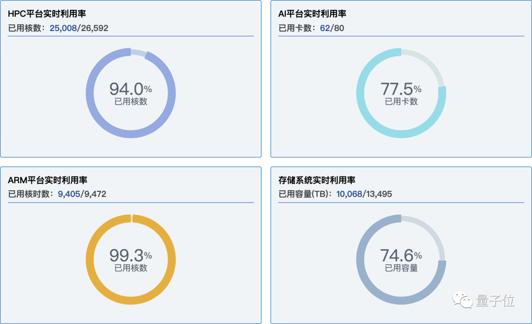

    在他们的“交我算”计算平台上,云计算、人工智能计算、科学计算、大数据存储平台此前就已皆备。​
    从实时运行情况中可以看到,各学院、研究所还有校属医院都在积极排队上机,常年高负载运转。​
    从学科来看,材料、机械、物理、生物、医学全都需要算力,资源十分紧张。​

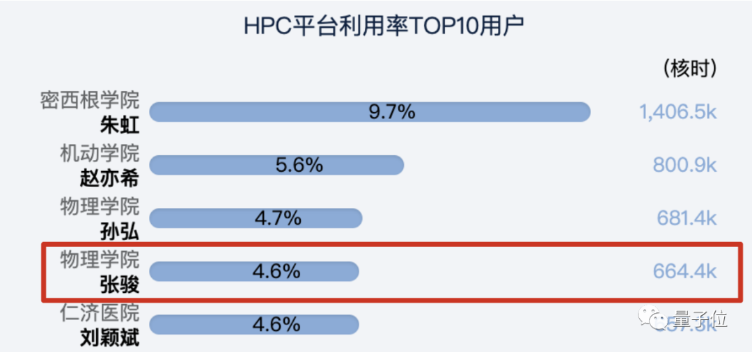

    以物理学院的张骏教授为例,他的研究方向之一引力波问题就离不开超算。​
    本月他在计算平台上利用率甚至排到第4位。​

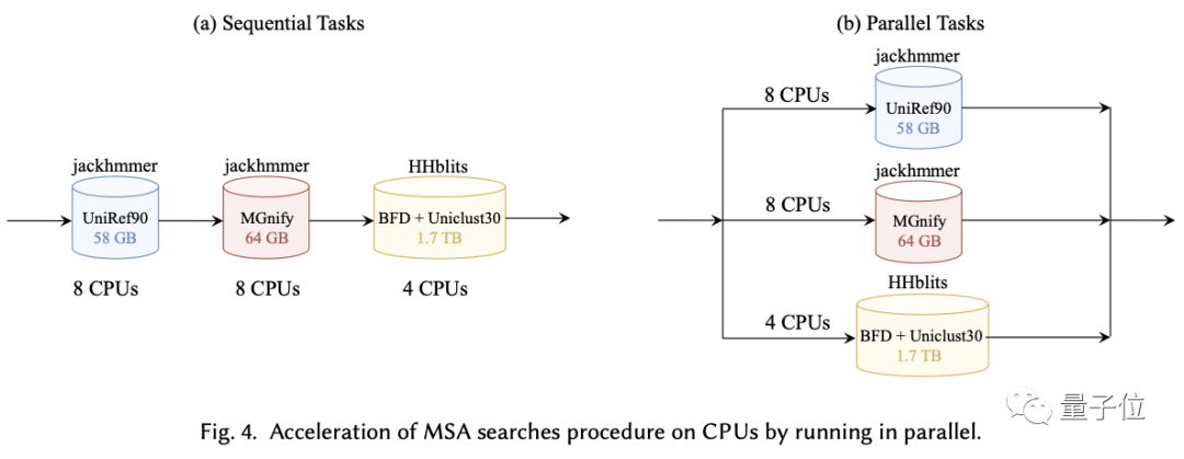

    除了物理研究,上海交大的科研工作者还基于超算平台修改AlphaFold的运行流程。​
    开发出的ParaFold优化了并行运算,使运算效率达到原流程的14倍。​

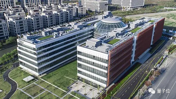

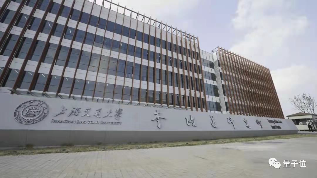

    另外值得注意的一点是,新科学计算中心建在李政道研究所新启用的实验楼内部,占地仅为300平方米。​
    △就在这个楼里​
    通常超算中心给人的印象多是一座独立的建筑物,达到6PFlops这个规模的怎么也得半个足球场那么大。​
    这次的科学计算中心却能建在一座实验楼内,仅用了14个机柜,获得一般通用数据中心70个机柜才能达到的算力。​
    计算密度达到通用数据中心的5倍,机房面积更是不足通用机房的1/10。​
    在寸土寸金的上海极大节省了建设成本,怎么做到的?​

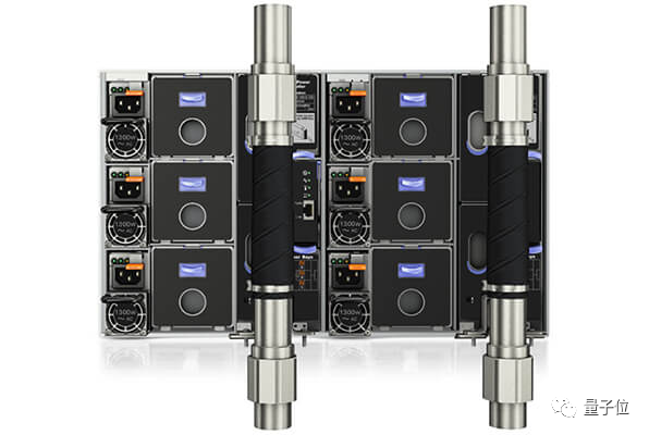

    服务器机箱采用联想的ThinkSystem SD650 V2和SD650-N V2,搭载了联想“海神”温水冷方案。​
    这里的温水冷技术便是节省占地面积的关键。​
    冷却水直接接触CPU、内存和其他产热组件,通过流动循环带走热量,省去了风扇的位置。​
    因为水的导热效果比空气强很多,可以更密集摆放,达到5倍计算密度。​
    更进一步,因为使用的是50°C温水,又省去了冷水机组和换热器的空间,可以进一步压缩机房的占地面积。​

    李政道研究所实验楼已于近日正式启用,成了研究所全体人员的新家。​
    看来这个冬天,科研工作者们不光能享受超算提供的强大算力,还能感受到计算中心带来的温暖。​
