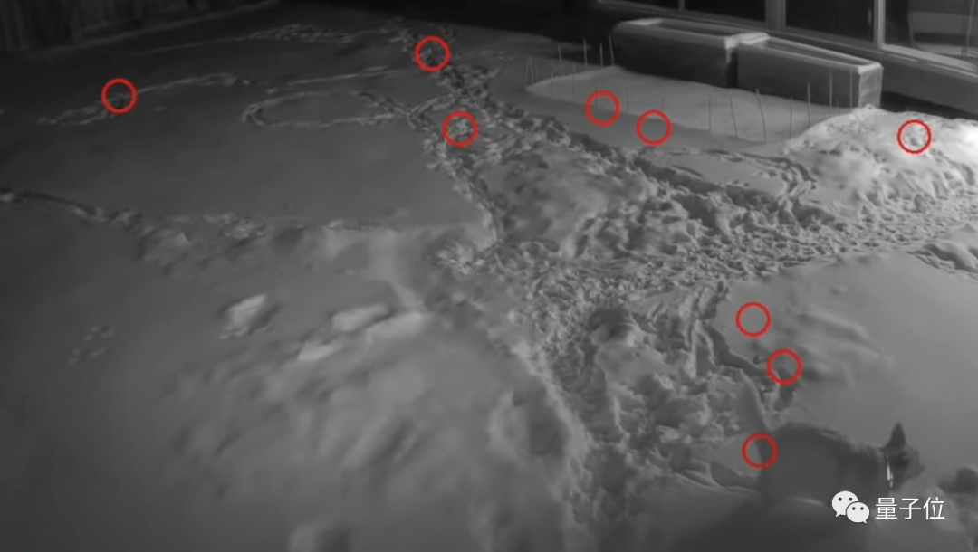

    模型一旦识别出小狗正在拉便便的姿势,就能确定便便的位置,然后就在你家后院地图上的相关位置标记一个红圈圈。
    你照着这个地图拿着小铲铲,就可以挨个“挖宝”去了[旺柴]。

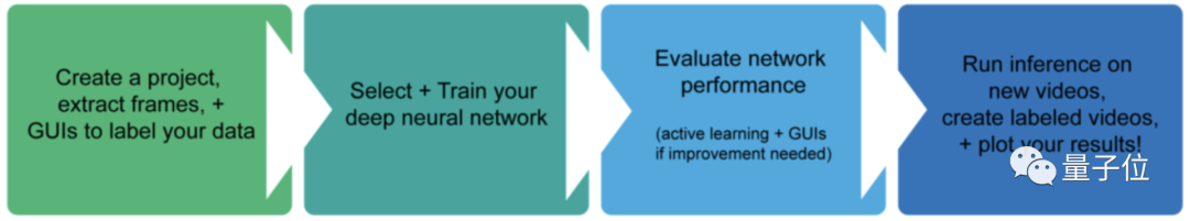

    他在网上搜到了很多“开箱即用”的图像识别模型,最终发现了一个叫做DeepLabCut的免费的动物姿态追踪工具。
    它由瑞士洛桑联邦理工学院的两名研究人员开发,可以将任何包含动作的视频转换成动捕信息。
    上手很简单,除了终端、Colab、Jupyter Notebooks,还提供图形操作界面,主要就需要你花几个小时标记需跟踪的样本,剩下的就交给工具本身就行了。

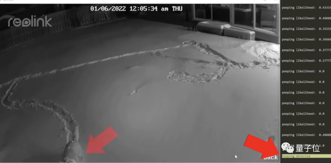

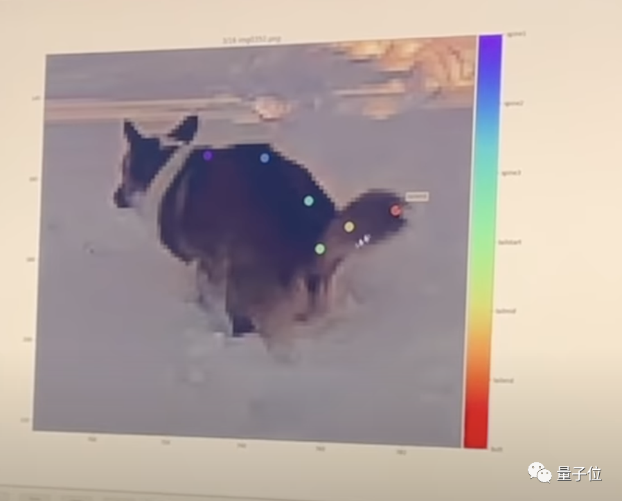

    小哥心想,与其直接在地上识别便便,不如通过观察狗子的行为来发现便便的藏身之处。
    于是他拍了很多自家狗子正在拉便便的照片,通过观察发现:这时的狗子呈脊柱弓起、尾巴僵硬地直挺的状态,且保持这个姿势不动。
    那么,需要标记的关键点一共就有6个,就像这样:
    全部标记好后,用DeepLabCut进行训练,然后接入监控信息就可以使用了。
    除了狗狗,DeepLabCut也能识别其他动物,所以做个猫粑粑探测器或者其它动物的都不是问题。

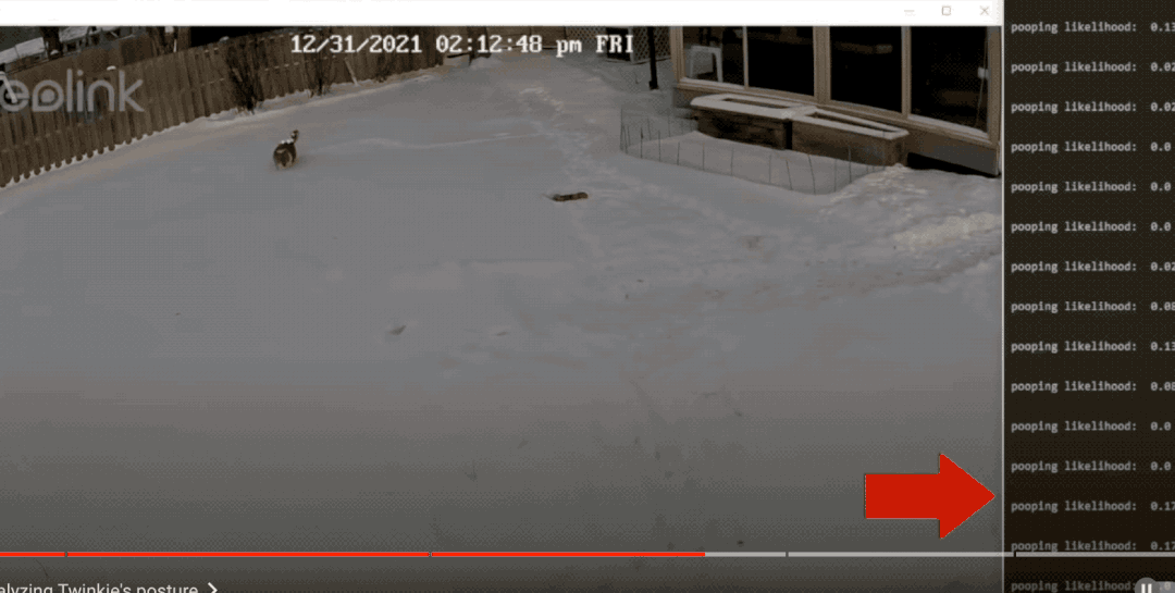

    为了防止某些动作干扰、让结果更准确,小哥还写了一个“投票机制”,对视频中狗子的每个动作进行系统评分,得分超过75%,才判定小狗正在便便中,然后记录此时的位置。
    小哥表示,这个功能表现得非常优秀,判断很准确——即使在深夜、小狗部分身子都不在监控范围内都能准确检测。

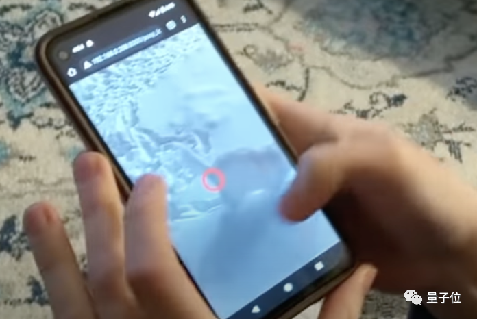

    为了更方便使用,小哥还把这个探测器功能通过HTTP Server接入手机。

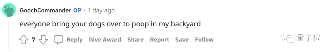

    小哥倒是挺大方:欢迎大家带着你们的狗子来我的后院poop啊。
