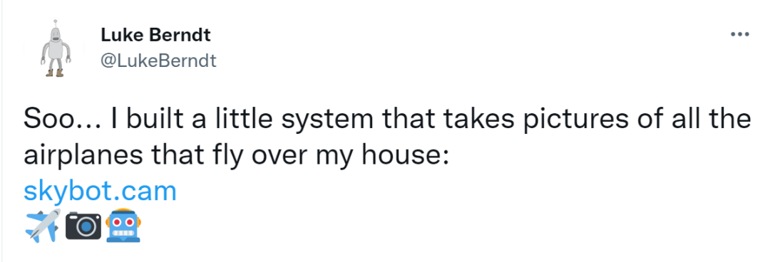

    你永远也不知道他们脑袋瓜里都在捣鼓些什么。比如,你能想象,一个飞机迷,为了拍下每架从他家上空飞过的飞机,亲手做了一个小系统skybot,追踪拍摄到离地3万多英尺的航空飞机。

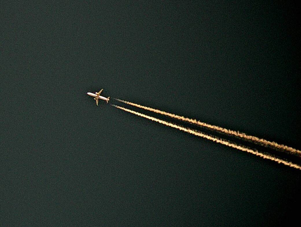

    根据这位LukeBerndtTwitter用户分享,成片大概长这样:

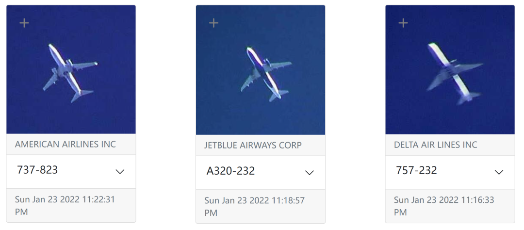

    别看这照片像素啥的都挺一般的,就凭这张照片,系统就能同步更新飞机的基本信息了,比如型号、重量,以及什么时候经过房子上空的等。

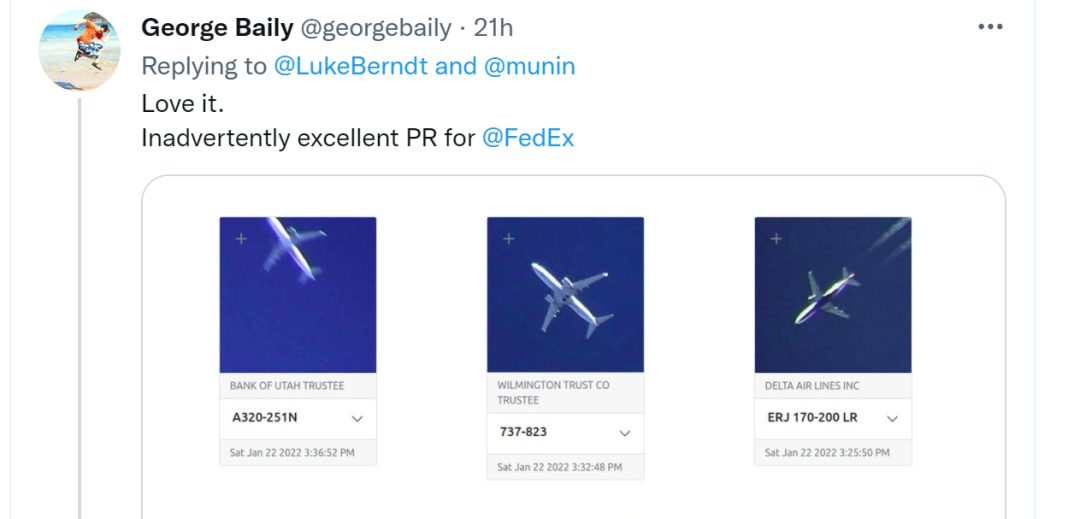

    Twitter上也有不少网友对此表示绝绝子,有网友调侃道,“这波是无意间给联邦快递打了个广告啊”。

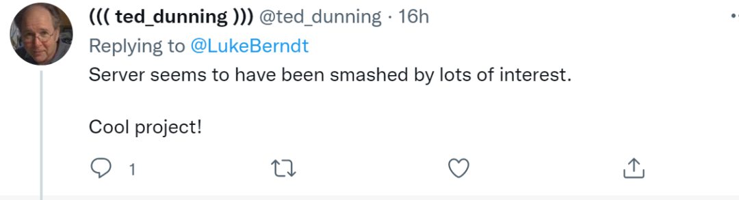

    甚至有人表示,这也太火爆了,“服务器都被挤爆了”。

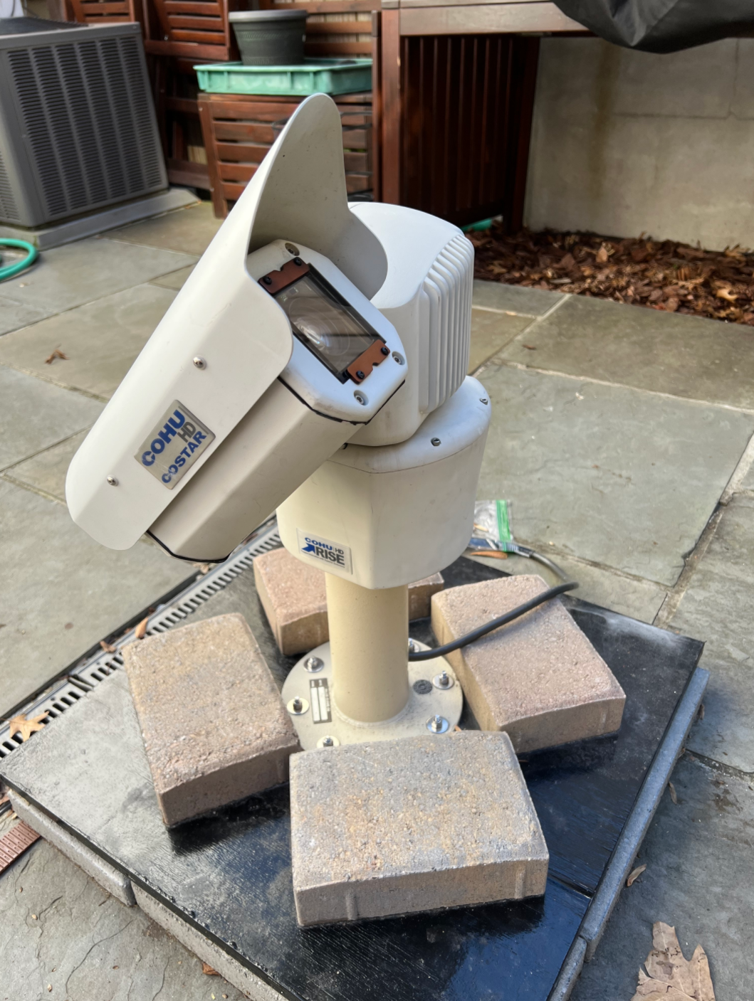

    别急,我们先来看看做一个skybot需要哪些东西:一个树莓派,一个RTL-SDRAxis PTZ安全摄像头
    Axis的摄像机提供了一个很棒的API,它可以与他们家的PTZ摄像机一起使用,在这里使用的是m5525,因为摄像机可以360度旋转,完美覆盖天空上方的视野。

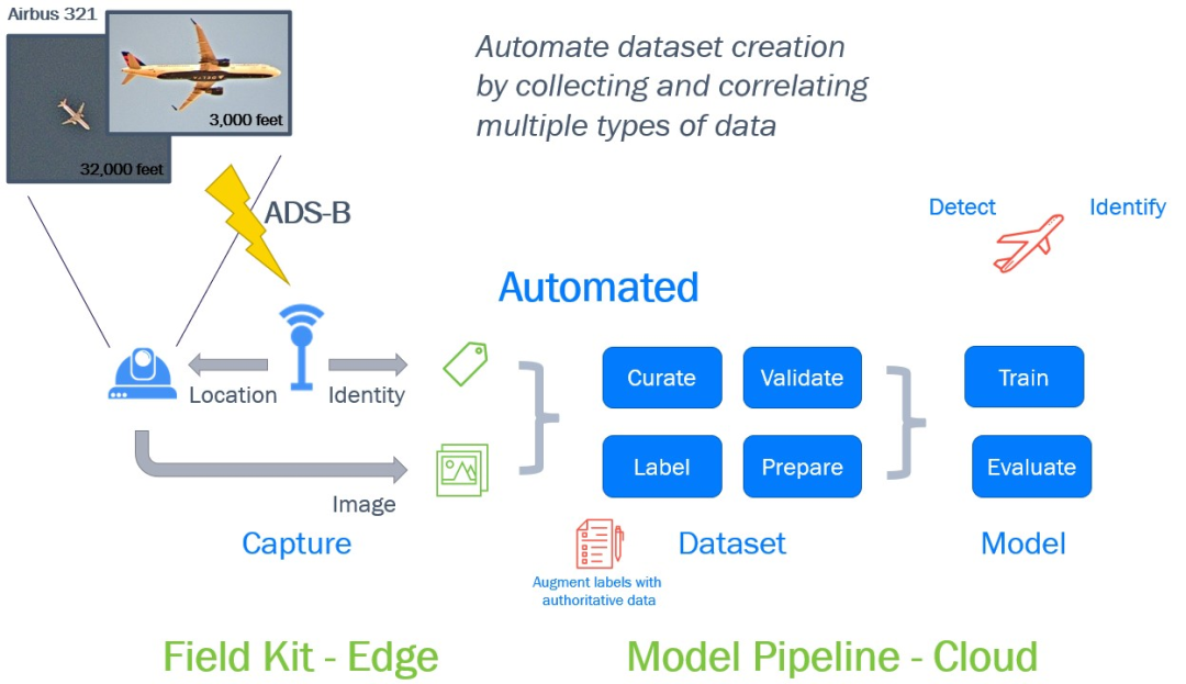

    其实为了更好地实现跟踪,大多数飞机会发射一种ADS-B信号。该信号为1090MHz,任何低成本SDR都可以轻松接收。同时从ADS-B传输中,我们还可以得到飞机的位置和高度,但如果你想知道飞机和你的相对位置,就还需要一点数学知识。
    用相机对准飞机拍照后,收集到数据,就可以使用标记的平面数据构建平面检测器和分类器。

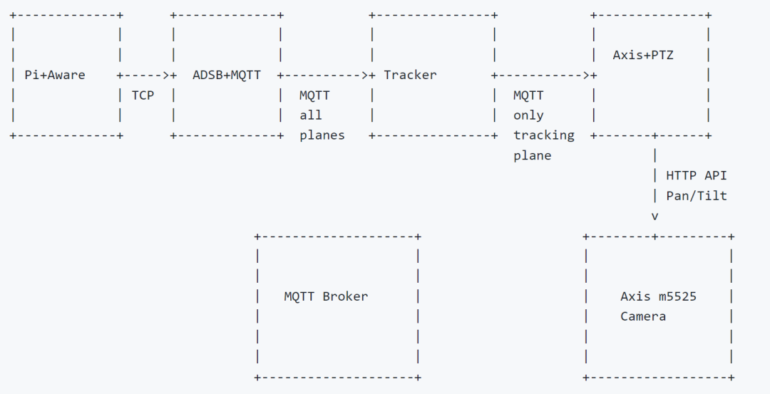

    在了解完系统的工作原理后,我们再来看看这个项目的软件架构。不同组件都被做成了Docker容器,这种模块化使得添加新的数据源或摄像机也变得更加容易。
    mikenye/pi+aware:FlightAware的piaware程序的dockerized版本。PiAware实际上只是一个dump1090的包装。Dump1090是一个小程序,可以使用RTL-SDR接收ADS-B传输。该程序利用这些传输来跟踪附近飞机的位置,并将它们显示在网页上,除此之外程序还将在TCP端口上接收到的所有消息输出给其他程序使用。
    adbs+MQTT:一个小型Python程序,读取Dump1090通过TCP端口收集的信息,并将接收到的所有消息发布到MQTT总线上。
    Tracker:接收飞机的位置信息,确定每架飞机离摄像头有多远,然后找到最近的飞机。
    Axis+PTZ:接收要通过MQTT跟踪的平面上的更新,然后将PTZ摄像机对准该平面,同时拍照。

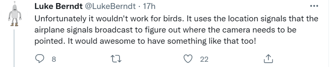

    不过Luke表示,目前skybot还只能用于飞机的追踪,要在鸟类身上实现可能还得费一番功夫。
