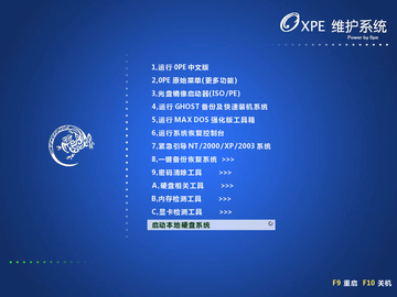

    安装部署:(UD安装图示)
    1.在U盘/移动硬盘/硬盘上,只需放两个文件:grldr(0PE提供,内置专用菜单)和OXPE.ISO。其中OXPE.ISO可以不跟grldr在同一个分区,例如grldr藏在ud内,而OXPE.ISO在ud外(“可见区”)。但不能在量产USB-CDROM区。因为从ud启动Grub4Dos是不能访问量产USB-CDROM区的。在硬盘情形,grldr在C:盘,OXPE.ISO在D:盘没问题。OXPE.ISO可以在根目录。
    2.如果要做网启服务器,还要加上一个startserver.cmd(来自OXPE.ISO)作服务器软件,连同grldr和OXPE.ISO,共三个文件。网启时,这三个文件应在一起。
    3.OXPE.ISO可以整体使用,也可将其解开放在根目录(保持ISO内目录结构)使用。解不解开都可以,其它方面不需要任何变动。如果解开iso,则startserver.cmd和grldr就是现成的了。
    4. OXPE由其所带的grldr启动,这个grldr一般放在启动设备(或称盘、分区)根目录。
    各种部署方式,都要解决如何引导这个grldr的问题。常用方法:
    A. 写入grub4dos引导到U盘/移动硬盘/硬盘的MBR,这用BOOTICE工具点几下鼠标 就能完成。启动时,MBR会找到并引导grldr。
    B. 用fbinsttool工具强制格式化u盘,弄出ud分区。这个操作应该掌握。
    格式化时,会自动生成fbinst菜单,该菜单内容是调用ud里的grldr。
    C. 在XP/2003系统中,往C:\boot.ini里加一行:
    c:\grldr="OXPE"
    启动windows时会出现OXPE选项,选该项就会调用grldr。
    这些都可以用基本工具简单操作完成,不需要为特定PE做的专用安装程序。
