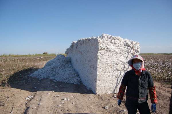

    话说机采棉作业中最让人抓狂的不是采棉,而是卸车。核心痛点是等车难、卸车难、污损大。
    [​IMG]​

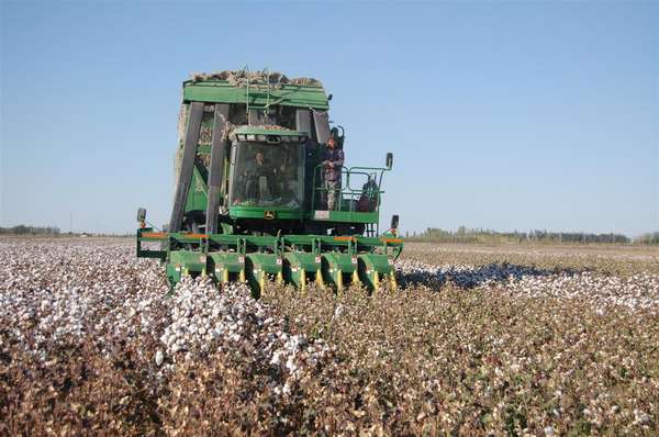

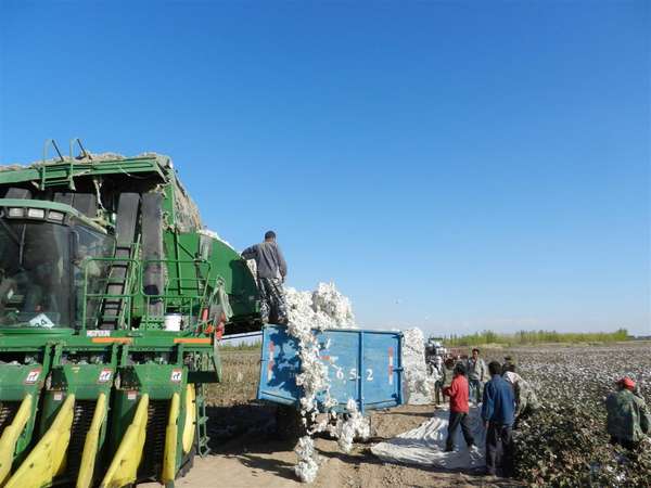

    我 2011 年在新疆拍这张照片时,图中的传统式的翻斗箱式采棉机在地里采了 25 分钟,返回地头加等小车 10 来分钟,装车农户不熟练洒得满地缤纷还要在车里倒腾共花了 20 多分钟。这样算来一台 200 来万元的采棉机因为遇到猪一样队友,那辆几万元的小车,一个钟头只工作了 40%。相当于花 200 万买了台 80 万的机器,或者是一辆豪车每周 5 个工作日被限号 3 天。这个车主真是欲哭无泪啊。为了减少污损,农户在地上铺床单。请注意棉花们好像并不配合。

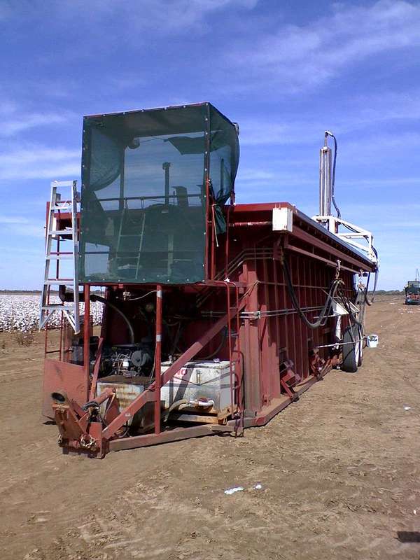

    老美棉农当年也抓狂。于是在 1971 年,德州农机大学(不在山东)的一位教授开发出拖车式地头棉花打垛机,专门在地头等着采棉机卸车,然后把棉花打成整整齐齐的大方垛,再等卡车来装运。
    [​IMG]​
    (来源:Cotton module builder)
    这个打垛机缓解了等车难,减少了棉花污损,使得采棉机可以花更多时间在地里采棉,现在浪费的只是采棉机棉箱充满后折返地头的时间和卸车的时间。就好像限号从每周 3 天减少到 2 天了。这个方垛在美国棉田、运输车和加工厂迅速推广成为标准配置。

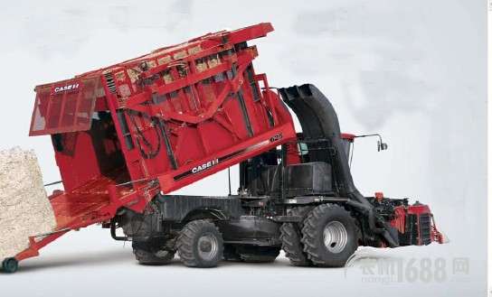

    2006 年,凯斯把方形打垛机直接装上了采棉机——凯斯 625 车载打垛采棉机。
    [​IMG]​
    (来源:每日一评:凯斯 ME625 采棉机 超高性价比)
    这家伙边采棉边打方垛,打满了停止采棉,跑回地头一扔,由棉垛卡车来运走。采棉机掉头跑回棉田接着干。省下了卸车所需的时间,只是浪费满载折回的时间,贵重资产利用率进一步提高,粗略地形容,限号从每周 2 天减少到 1 天了。
    这个设计被认为是采棉机的革命性进步,特别是顺应方垛的方形车载打垛机被狂热追捧。

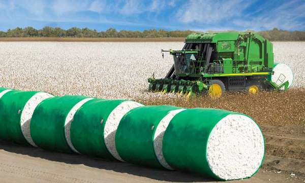

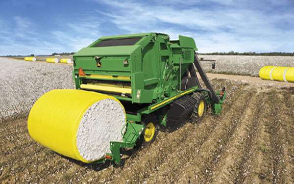

    1 年以后,迪尔推出了 7760,也是车载打棉。呃.....什么?打的不是知趣的方垛,而是圆包?这帮工程师的脑子进棉花了吗?快到地头围观一下这个愚蠢的设计吧。

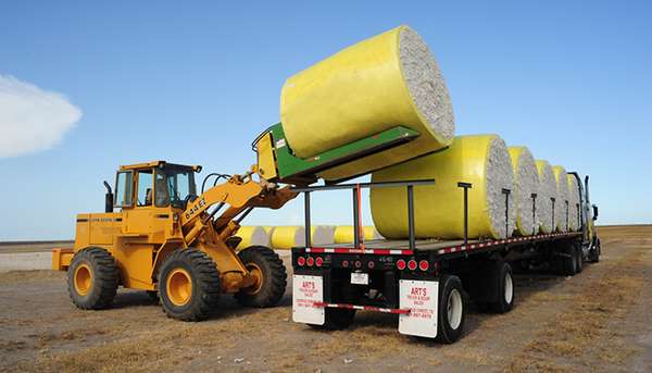

    只见这台机器边采棉边打圆包,打好一个用塑料膜一裹先背着,等到地头再滚下去,同时继续采棉并打第二个包。如果实在没到地头第二包就满了那就把第一包滚到地里让叉车去捡。叫它“下蛋鸡”还真不冤。
    [​IMG]​
    http://static.topyaps.com/wp-content/uploads/2013/02/Cotton-Harvester.jpg
    这个塑料膜防尘防雨,棉花很爽地裹在里面,不用担心专车什么时候来接。
    打好的圆包被从容不迫的叉车装上卡车。
    [​IMG]​
    http://www.tama.co.il/wp-content/uploads/2013/09/Round-module-Wrap.jpg
    原来这个看似愚蠢的圆包可以保护棉花,瞬间滚落,打一个背一个,彻底解决了传统采棉机等车难、卸车难、污损大的痛点,第一次真正实现了不停顿采棉作业!现在不限号啦!

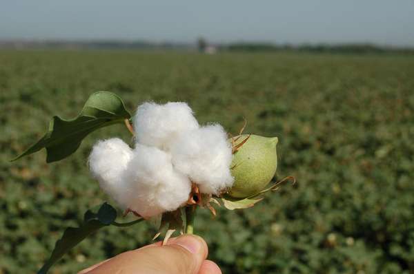

    稍安勿躁,咱先看一眼棉花。
    [​IMG]​

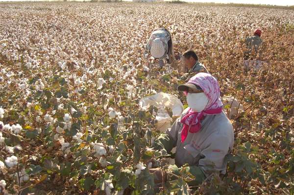

    这是 2011 年 8 月 11 日新疆石河子地区刚刚有棉桃开放的棉田。上图清晰可见一朵已开苞的棉花,一颗未开苞的棉桃,叶子,枝,棉桃座儿。手工摘棉时,摘棉工用手捏住棉花揪下来了放进袋里。棉花周围的桃壳、托儿、枝都很扎手,但戴手套又影响效率。常有摘棉工(很多妇女儿童)把手弄得血迹斑斑。向摘棉工致敬。

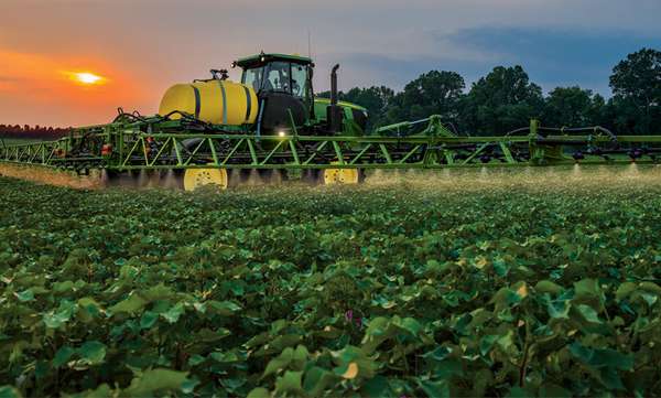

    叶子好办,在采摘季开始前,用拖拉机牵引或自走式喷药机喷洒化学脱叶剂,让叶子枯黄脱离。这是采棉“地面部队”前的“空中打击”。人对植物真的很残忍。
    [​IMG]​
    (来源:John Deere Products & Services)
    喷完等几天就这样了:

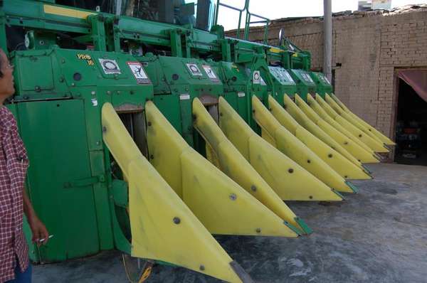

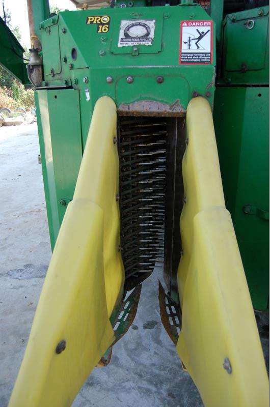

    翻译成机器是这样的。下图有 6 个采棉头,一次收六行棉花,每一个采棉头有一对黄胳膊伸出来热烈地拥抱棉株。
    [​IMG]​
    从前往后看。大家可以看到里面两三排亮棍儿(叫摘锭)装在垂直的立管上,每排立管从上到下装了 20 根摘锭。这样的立管每个采棉头里前后共有 28 排,一共 560 根摘锭。
    [​IMG]​
    每一根摘锭都是一根害羞女的手指。不若削葱根。

    指头上有倒钩。每根手指以每分钟几千转的高速旋转缠绕棉花。每排立管带着这 20 个手指以跟采棉机同步的速度先伸进棉丛再向后把棉花从植株上揪下来往后送。

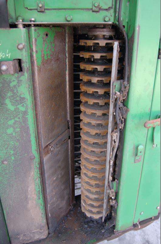

    从侧面看,后面接力的是 20 个脱棉盘,聚氨酯做的,超耐磨,同步旋转,把摘锭上缠绕的棉花再揪下来送到后面的棉箱。
    这还不算完。摘锭上这时会沾有植物残渣和汁液使得下一次摘取不爽,脱棉不畅。摘锭需要通过一套清洁润滑系统用液体去除杂质恢复光滑。
    算一算,每一个采棉头里面相当于有 56 双害羞女的手,一人负责一个民族都够了。6 个采棉头就是一位 3360 根手指的千指观音,指指纠缠着苍苍白发,玩完头发的每根指头还要舔舔干净。睡前请勿脑补。

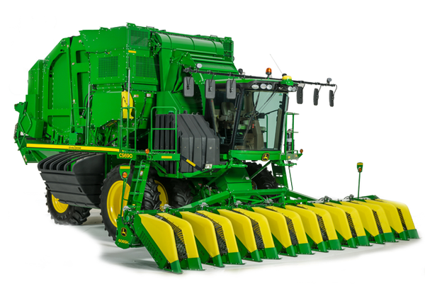

    大致就是上图这个动作。采棉头简化了许多,只有一些小刷子把棉花和桃壳桃座儿一起撸下来送到后面再清理。见下图是一台北美市场的 CS690 棉花统收机(CS690 Cotton Stripper),“撸”式统收头看起来不像“揪”式摘棉头那么高大复杂,内部结构也没有那么让人心惊肉跳的比喻。只是“会撸的 Stripper”这个名字太没节操。
    [​IMG]​
