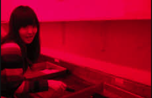

    1,看电影的时候我们经常能看到,男主人公和女主人公在暗红色的暗房灯光下,眉来眼去擦出来爱情的火花。 你以为暗房就是这样的:
    (图片来自谷歌, 侵删)
    但是!这是冲洗、放大相纸的时候暗房的样子!!我们冲洗胶卷的时候,暗房是这样的:
