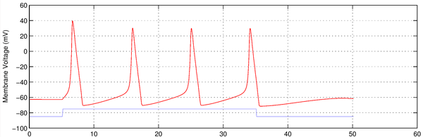

    我们可以在不同尺度上读取与神经活动相关的信号。这些读取技术的时间和空间分辨率,以及信噪比各有特点。 在毫秒和微米的尺度上,每个神经元的细胞膜表面都有随时间变化的电位,一般需要用吸破一小块细胞膜,让电极和剩下的细胞膜接在一起测量(膜片钳技术 patch clamp)。但是这个过程需要侵入脑部,定位单个神经元,费时费力,很难在清醒的动物脑内同时采集大量神经元的数据。好在神经元编码信息的主要信号是脉冲式锋电位 (spike,见图 1),因此即使退一步,把一个电极(或电极阵列)植入动物脑中,在细胞外也可以记录到多个神经元的锋电位。锋电位的发放频率常常编码了重要信息,所以电极(阵列)是目前主流的时间和空间分辨率比较高的观测方式。
    图 1 用 (HHSIM) 模拟的神经元锋电位 (时间单位 毫秒)

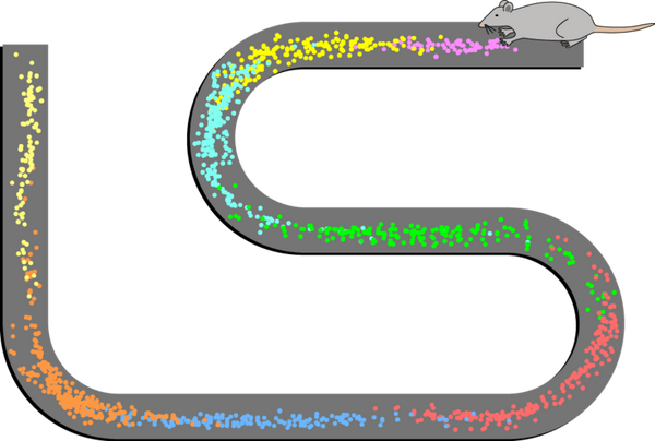

    如果时间精度在毫秒级别或者更高,我们可以认为锋电位是 0/1 离散时间序列,1 为脉冲发放。目前最常观测到的编码方式是锋电位的发放频率编码。这样的例子在众多,这里我们只举一个简单的。在大鼠的海马 (hippocampus) 脑区,有 一种叫位置细胞 (place cell) 的神经元。对于每个这样的神经元,当大鼠经过它熟悉的环境中某一特定区域的时候发放频率会明显升高。如此每个神经元代表地图上的一部分,一群神经元就可以覆盖整张地图 (图 2)。这样如果实时观测这些神经元的发放频率,我们就可以预测大鼠的位置啦。“读心术”就是这么厉害!
    图 2 不同海马神经元发放锋电位时大鼠在一维迷宫内对应的位置,每个颜色为一个神经元。图片来源: 维基百科 Place cell

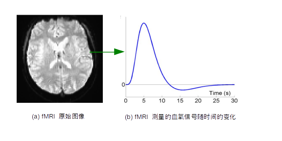

    fMRI 测量的是某一脑区血液中氧含量的变化。当该脑区大量神经元活动加强时,耗氧量增加,局部的血氧含量随之变化,反映在 fMRI 测量值上。这种血氧含量时间响应通常大于 6 秒(图 3),而锋电位的时间精度在毫秒级,因此 fMRI 信号的时间分辨率非常低; 但是其毫米级的空间分辨率在非侵入式脑成像手段中是最高 的。即便如此,fMRI 每个三维像素 (voxel) 里有上万的神经元,因此如果仅有几个到几百个稀疏的神经元编码,那么我们很难通过 fMRI 观测到这些信号。虽然有这些局限性,fMRI 的应用还是打开了新世界大门,成为近 20 年来了解大脑的利器.
    图 3 fMRI

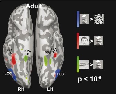

    最简单的联系 X 和 Y 的手段就是线性回归 (linear regression)。我们通常看到的 fMRI 图片中哪个脑区”亮了”,就是将每个三维像素的 X 回归到实验不同条件的标志 Y 上得到的。比如下图 (图 4) 中,红色是在知乎曝光率很高的梭状回面孔区 (fusiform face area),这个区域就是比较参与者看到脸和看到其他物体两个条件下 fMRI 测量值的差别得到的,也就是把每个三维像素的 fMRI 信号回归到 Y = 1 (脸) / 0 (其他物体),然后检验两个条件下的回归系数差,标出差别显著的脑区。图中还有类似的对地点敏感的脑区 (地点场景 > 普通物体),以及对物体敏感的脑区(物体图片 > 没有固定形状的随机图案)。这种对比一度是 fMRI 最为流行的分析方式,听自己名字是不是和听别人名字激活不一样的脑区?疼痛激活那个脑区?都用 fMRI 扫一扫,看一看,总能找到显著差别的脑区。这种思路符合这样的理论: 我们很多的脑区专司一种特殊的功能,各个脑区分工细致.
    图 4 对于物体,脸和地点敏感的脑区 (物体: 蓝色,脸: 红色,地点 绿色)。[Grill-Spector et al.,2008]

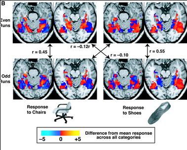

    这种细化专一分工的观点或许并不是很差的编码模型,看哪里亮了就知道你在想什么了嘛。想桌子桌子区亮,想椅子椅子区亮,不是都解决了吗?可惜大脑编码物体类别的方式似乎不完全是这样。机器学习对脑成像领域近年来重要的一个贡献,就是让研究者不再止步于一维的对于每个三维像素的分析,而是把众多三维像素看成向量联合分析,比如识别出眼前看到的物体是椅子,可能并不存在一个很小的椅子脑区,而是一片脑区内各个三维像素的活动分布集体代表椅子。也就是说物体识别可能是分布式的 (distributed),见图 5.
    图 5 分布式编码 [Haxby et al,2001] 代表椅子和鞋的分布,当把实验次数分成两半(上下),代表椅子的分布类似(相关系数=0.45),与代表鞋的分布则不那么相似(相关系数= -0.12).

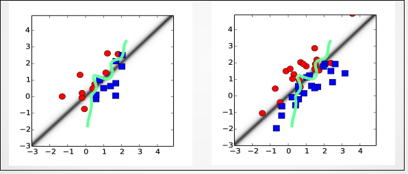

    通常大家用比较简单的分类器,例如线性支持向量机 (support vector machine),Logistic 回归,K 最近邻法等等 )。为什么不用复杂的?因为脑成像实验一般非常昂贵,我们能采到的数据点有限,如果分类器的参数很多,很容易过度拟合 (overfit),虽然在训练集上准确率很高,但是在测试集上准确率却会较差。比如下图 7,还是以简单的二维向量为例。左边是训练集,右边是测试集。他们是根据同一分布独立抽出的。我设定这个分布时,如果数据无穷多,真实的最好的分类器是线性分类器。现在训练点的个数比较有限,且训练时要最大化训练正确率,如果只用线性分类器,黑色的线最好,不过它的准确率不是 100%。如果允许更复杂的非线性分类器,我们可能会得到类似浅蓝色的分类边界。它可以 100% 分对训练集。图右是和训练集相同分布的测试集,由于浅蓝色分类器过度拟合,想要严格分对训练集的每个点,包括其中少数不能被最佳分类器分对的”噪声”点,因此它在 在测试集上反而表现较差.
    图 7 过度拟合 左: 训练集,右 测试集.

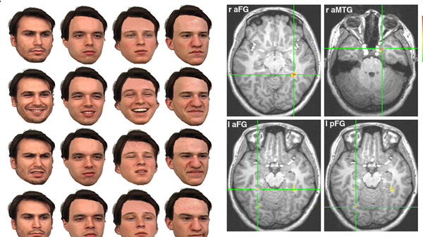

    多维分类器分析方法往往和一维回归分析互补,可以用来研究大脑编码不同方面。例如下面图 8,用聚光灯法找到的可以区分个体人脸而不被表情影响的脑区。其中左上右边的红色区域大概在梭状回面孔区附近(虽然可能不完全重合),表明这个对脸敏感的脑区也可以识别不同人的脸。而这样的结果用一维回归分析可能较难得到。
    图 8 [Nestor et al.,2011] 利用聚光灯分类器分析找到的可以识别个体人脸的脑区。

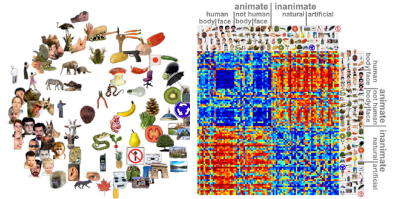

    除了分类器,我们也可以用相似度分析 (similarity analysis) 来研究多维神经信号。比如图 9 里,Kriegeskorte 等研究者给让实验参与者观看了 96 张不同物体的图片,其中包括有生命 / 无生命物体,有生命物体包括人类 / 其他动物,无生命物体包括自然和人造物体。他们读取了下颞叶的 fMRI 三维像素的信号。将每张图对应的 fMRI 信号作为一个向量,然后衡量两两图片间向量们的距离。这个距离可以是欧氏距离 (euclidean distance),或者其他距离(比如 1- 相关系数等)。最后得到一个距离矩阵 (图 9 右)。从中我们可以清楚地看到人脸图片间的距离很近,有生命物体间的距离也比到无生命物体的距离小很多。这样如果我们用 K 最近邻法,可以轻松分开有生命和无生命物体。图 9 左利用多维标度法 (multidimensional scaling),排列过程中保证二维平面的欧氏距离尽可能接近图右的距离矩阵。这样方便直观地看出哪些物体聚集在一起。不仅如此,Kriegeskorte 等研究者也同样分析了猴子相应脑区电极记录的神经元信号的距离矩阵,发现两个距离矩阵的元素显著相关。所以聪明的猴子们的物体识别和我们其实挺像耶!
    图 9 [Kriegeskorte et al.,2008] 右: 下颞叶 fMRI 信号对应 96 个物体两两距离的矩阵。左: 使用多维标度法(multidimensional scaling) 得到的二维平面内 96 个物体的重新排列.
    最后,我们也用计算机视觉提取这些图片的一些特征,算出类似的距离矩阵,然后分析神经信号的距离矩阵和计算机视觉特征的距离矩阵元素们的相关性。研究者发现目前火热的卷积神经网络(convolutional neural net) 的较高级神经元层和下颞叶的神经信号也很像 [Khaligh-Razavi & Kriegeskorte,2013].
