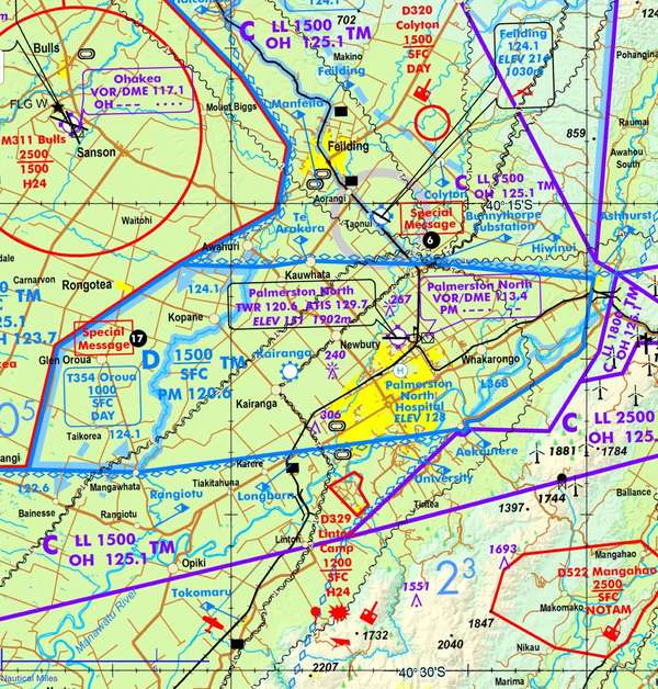

    国内目前好像没有特别完善的目视航图,倒是有一个师兄前几年忙乎过一阵,也不知道出成果了没有。这里就拿 CAANZ 的目视航图来举例子。
    [​IMG]​
    图来自 EFB OZrunways
    目视航图一般包含大量的信息,尤其是易于识别的地面特征,比如城镇,公路,河流,湖泊等。通过比照地面上的这些地理要素,飞行员就可以找到自己所在的位置,结合罗盘便可以确定正在飞向何处。还有许多其他的目视领航技能在这里就不多说(其实是因为我自己也不怎么会)。
    这个阶段我自己就迷路过两次,一次是能见度不是很好,认错地标(河流入海口),还有一次是下雨低云,地标(城镇)被低云挡住。
