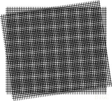

    网格的莫尔条纹:
    [​IMG]​

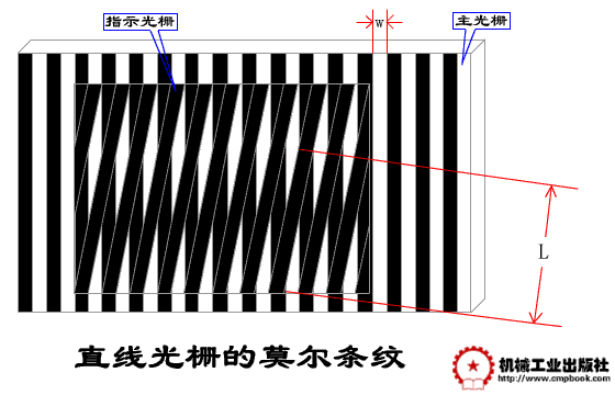

    光栅的莫尔条纹:
    [​IMG]​

    如位移测量:莫尔条纹放大了微小位移的信号。将光栅尺或圆光栅置于移动件上,当移动一个微小距离时,读数头中移过一条比光栅刻线粗几千倍的莫尔条纹,只要记住移过的条纹数便可得到位移量。对于线位移,测量精度可达 10nm,测量范围可长达 3m;对于角位移测量,分辨率可达 0.01”,测量范围 360°。
