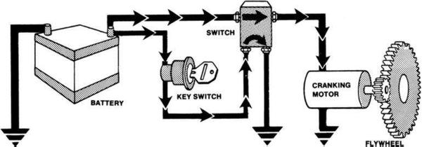

    当我们把钥匙拧到 START 挡时,表示我们想要起动发动机,这是 START 的核心内涵
    我们看这个过程时怎样的呢:
    1.钥匙拧到 start,起动机(starter )的工作电路将会被接通,起动机会运转。
    2. 起动机的齿与飞轮(flywheel)的齿结合,连着飞轮的发动机曲轴开始运转, 发动机开始起动。
    3.发动机起动完成后,起动机脱开。
    由此我们可以得出第 1 种可能发生的现象:
    由于只要发动机在运转,飞轮就一直在转,如果此时再去拧钥匙,起动机电路就会接通,起动机开始转,此时起动机尝试去拖动发动机,会出现打齿现象,严重的甚至可以把起动机或者飞轮盘打废了。
    想想这种血腥场面:开车时,轻轻一拧钥匙到 start 挡,马上打齿声,碎裂声,各种火星......啧啧啧 你说是不是 dumb ways to start。
    START 挡直接控制起动机,钥匙拧到 START,起动机就直接运转,这是一种最早的起动机控制手段。
    点火开关 START 这挡位直接控制了起动机的运转,只要拧钥匙到 START 挡,起动机就会转。那些有一定年头,以及现在的一些价格比较实惠的 A0 级的车还会这样控制起动机。
    当然,有的车还会增加了一些起动机运转的条件,比如:踩下离合,拧钥匙到 start 起动机才会运转。但由于起动机的控制不经过 ECU,直接点火开关 START 挡就能控制的,这些附加条件并不能避免这种场面发生:只要在发动机运转时,按照起动发动机的操作再重复一次操作就会出现起动机打齿现象。重要提示:如果你的车恰好是属于这种类型,千万不要进行此种操作。
    多说一句,知乎上每隔一段时间就会有人问的问题「电影里的那些只通过几根电线就能起动汽车的技术是不是真的」,很多的就是这样的车。更多信息可以移步(信息很啰嗦,预警!):如何用汽车方向盘下掏出的电线发动汽车? - 无往的回答

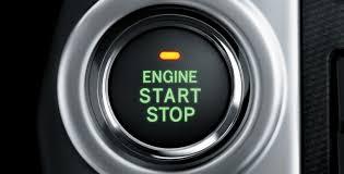

    汽车到现在,很多都配备了无钥匙起动系统,在也不用拧钥匙了,而是按一键启动的按键。这时候加入进来的技术就更多了,比如更先进的防盗系统。此时,除了 ECU,一键起动系统也会参与起动机的控制。
    尽管技术在进步,但点火系统依然有 OFF ,ON , ACC,START 这几个状态,START 依然是表示「我想要起动发动机」的意思。由于无钥匙系统的引入,上面的几个点火开关状态的切换不再是通过旋转钥匙来切换,而是统一的按按键来切换,所以无钥匙系统的点火开关有会一个 STOP 状态。
    (虽然上面看起来得那么复杂,其实自己动手试一下,你会很快弄明白无钥匙起动的按键是怎么玩的)。
    那么回到正题,如果这是发动机已经在运转了,再按下一键启动按键会发生什么事呢?这是就得分车辆是否处于行驶状态了。
    如果车辆处于非行驶状态,发动机已经在运转,此时按下一键启动按键,按照无钥匙起动系统的定义,此时按下的按键,点火开关的状态其实是切换到 STOP 的,所以发出的指令是「关闭发动机」,所以发动机会熄火咯。
    如果在行驶状态,按下一键起动按钮会发生什么事呢?
    1. 首先可以肯定的是,起动机肯定不会再运转,不会发生打齿现象,毕竟无钥匙起动是比较高级(其实是复杂)的控制方式,不会犯这种低级错误。
    2. 接着可以肯定的是,只按一下,不会发生什么事,发动机也不会熄火。这种跟拧钥匙的一样的效果,ECU 会接收到你的信息,但不会采取任何行动。如果发生了熄火现象,那你可以去找厂家要说法去了。
    3. 那连续按两下,或者长按会发生什么事呢?这个不同厂家会有不同的定义。
      有的车会在你第一次按下按钮时在显示屏提示「需要再次按下按钮以关闭发动机」,也就是说连续按下两次之后发动机会关闭。汽车可以有哪些非常规操作? - Brandon Lu 的回答。这个优秀的汽车工程师就是在响应我在群里的号召进行测试的。
      有的车连续按两次,并不会关闭发动机,连续按一百次也不会,除非你同时踩着刹车。
    以上,总的来说,如果在行驶中拧钥匙或按下一键启动按键,可能会发生以下几种可能:
    • 拧钥匙可能发生起动机打齿现象,有很大噪音,严重甚至会报废了起动机。
    • 拧钥匙或按下一键启动按钮后,什么变化都没有。
    • 连续按下多次或者长按一键启动按钮后,发动机关闭了。
