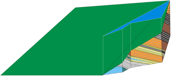

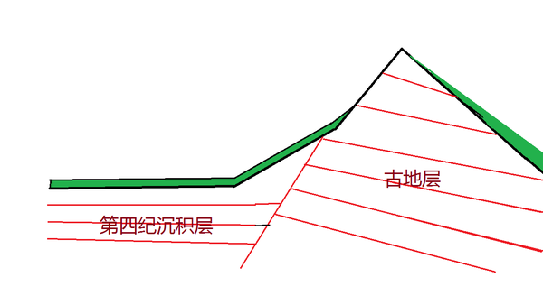

    我画了个地形剖面图举例
    [​IMG]绿色的是新鲜的岩石风化物、生物碎屑层,画地质图时肯定是不考虑这些的吧。不然在山的两侧,右侧地层出露少,本来应该是差不多对称的地层,画出来就不一样了。
    我说的岩石、生物碎屑层,不是指晚近沉积形成的地层,是最新形成的。比如土壤层,怎么也有几十厘米啊。
    这些岩石风化物、生物碎屑层到处都是,地质工作者是怎么考察出各地下面的地层以及地层的分界线的?

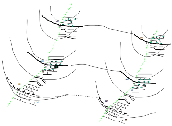

    地质图的编绘实际上是一个很复杂的过程,由于篇幅所限,在此简要的介绍一下一般的绘制过程。当你面对一个陌生的填图地区时,首先要做的是进行对这个区域进行踏勘,也就是作战前的侦查工作。所以在画图之前,首先要明白这个区域里都有什么。

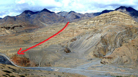

    得益于老一辈地质工作者的贡献,全国绝大部分的地区具有哪些地层,这些地层的大致特征与情况都是已知的,但绘制大比例尺的图件时,具体细节仍有待我们的探索。因此,在总结前人的工作经验与参照实际情况的基础上,可以规划出一些即将进行详细研究的路线,而这些路线也就是今后我们绘制地质图的骨架。(如果是一个没有参考资料的地区,那就需要地质工作者们一步步的亲自观察,哪些地方的地层出露完整,具有代表性了)
    (踏勘的时候肯定是尽量选择没有被植被、沙土等覆盖的裸露岩层地区,在踏勘的同时,就可以根据岩性、化石等特征确定地层的组名和时代)
    (像图中这样垂直于地层走向的就可以作为一条踏勘路线)
    (这样一条路线踏勘完后,这一条线上的地层展布情况你就可以了解到了)

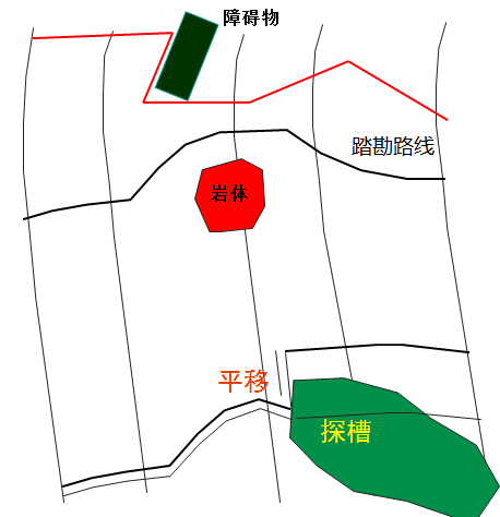

    (当你完成了多条踏勘路线之后,把相邻的不同路线中,所划分的不同时代地层界线点连接起来,就可以得到一个区域中的地层展布情况了。而如何连接两条路线中的界线点,可能就有一定的主观性了。但对于某些比较重要的地层,可以在图上沿着地层的走向向两侧追索,刻画出一条比较准确的地层界线来)
    依据上述的踏勘工作,你便可以完成一幅工作地区的实际材料图,图上用线条、符号表示了出各种地质要素,包含有地质观测点及编号、地质路线及编号、各种样品采集点及编号、实测地层剖面位置及编号、钻孔位置及编号等等内容。在完成这一步之后,你对工作地区的地层分布状况和特征就已经有了大致的把握。
    根据这一基础,按相应的标准对不同的地层填涂上不同的颜色,绘制出相应的地层柱状图,图切剖面等要素,再经过一系列修饰,你就可以得到一幅五彩缤纷的地质图啦。
