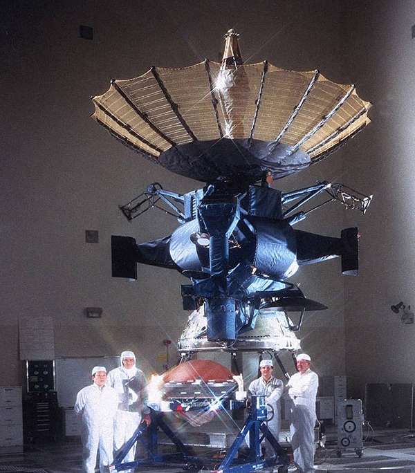

    为了能在这样遥远的距离上与伽利略号之间进行数据传输,工程师们为它装备了一个巨大的主天线(High-gain Antenna)。下面的图片中,位于探测器上方雨伞一样的部件就是这个主天线。
    由于伽利略号的航行路线中最初的一段距离太阳比较近,为了避免这个主天线在太阳照射下损坏,它在航程的前半段一直保持着收起的姿态,就好像一把合起来的雨伞。按照计划,当伽利略号运行到距离太阳较远的时候,也就是 1991 年 4 月时,地面控制中心才会通过远程指令将这个主天线打开。当主天线打开后,它在太空中看起来会是这个样子的(艺术家想象图):
    1991 年 4 月 11 日,当控制中心向伽利略号发送打开主天线的指令后,却发现主天线并没有完全打开。此时的伽利略号离开地球已经一年半了,地面上的科学家们只知道天线没有按照计划打开,至于天线究竟出了什么故障,是无法直接观察得到的。
    科学家们只能利用伽利略号传回来的飞行姿态等有限数据,在地球上使用一模一样的复制品进行分析和模拟。排除掉种种可能性后,科学家们最终发现了故障的原因:在伽利略号发射升空之前,它在地面上经历了数次运输和测试,在这些过程中,覆盖在几根骨架上的润滑物质和氧化层在摩擦的作用下被过早地磨损掉了。在进入太空后,有三根骨架和其他金属部件在『冷焊』的作用下被粘结到了一起,伽利略号上的天线开启装置已经不具备足够的动力将它们打开。
