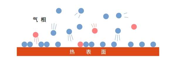

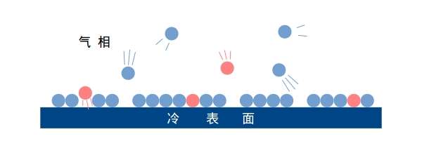

    这个模型假定,分子在表面只形成一层单分子层,而气体分子就像在表面抢车位一样。因此一个萝卜一个坑,有多大的表面积就能吸附多少个分子,像这样(随手画的):
    这个吸附过程当然是可逆的,气体分子既可以“粘”到表面上,也会从表面离开,所以是一个吸附—脱附的平衡态。可以想象,热锅上的蚂蚁通常都会跑得比较快。所以其他条件一样的话,表面温度越高吸附率越低。插句题外话,通常在高真空实验室里我们就用烤热真空室的办法把那些分子赶下来,把不锈钢真空室开着泵烤到个几十一百度,再降温回来气压就低多啦(除非阀门漏气了,那可能几天都不能做实验了,得检漏)。此外,在低温杜瓦瓶里面,灌上液氮或液氦以后气压会降一到两个数量级,也是因为表面冷了,分子都冻在上面跑不到气相里面来,这个叫做 cryo pumping,制冷剂就像气泵一样。

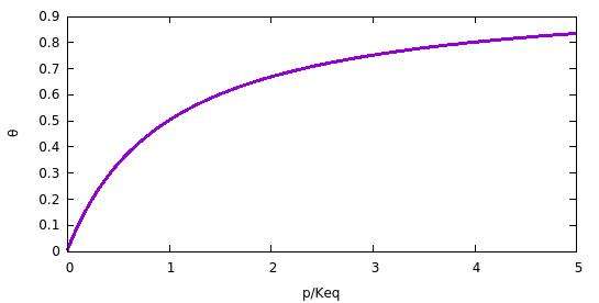

    随着气压的升高,表面的吸附率也上升,但上升得越来越慢(因为脱附速率也增加了),显而易见的:

    当有多种气体分子同时存在(比如示意图中红色和蓝色的小球)时,他们就会相互竞争。动力学方程的框架还是一样的,只不过每种分子的脱附速率都只和自己在表面的覆盖率 [​IMG] 成正比。但是吸附速率和却要和空位成正比([​IMG]),所以方程形式有点变。我不想再码大篇公式了,定性来说,容易想象,如果:
    • A 分子和表面的相互作用比 B 要大一些(A 比 B 粘人,占到了位置就不让开)
    • A 分子在气相中的分压比 B 大的多(A 人多势众)
    那显然 A 都会抢过 B,在表面占有更高的位点/覆盖率。就是抢车位嘛。

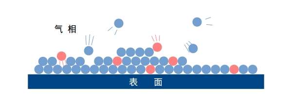

    OK,实际情况是,没有任何东西的表面是一片平地,总是由坑坑洼洼的。而像活性炭这样的东西还有复杂的孔道。另外,分子不定就非要单层吸附啊,可以一层层堆起来啊。虽然越往上堆,跟表面的作用力越弱,到一定程度就吸不上了。
    这个多层吸附的模型是由
    Stephen Brunauer, Paul H. Emmett 和 Edward Teller 首先提出来的,所以叫 BET 理论
    数学比较复杂,就不写了。

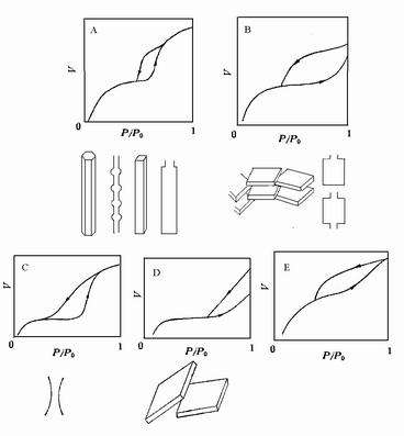

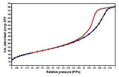

    如果你注意到上文 Langmuir 模型中表面覆盖率 [​IMG] 和气压 [​IMG] 的关系,是一条凸函数曲线。而因为表面光滑又是单分子层,如果把这块“理想表面”放在一个真空室里面,先慢慢升气压,再慢慢降气压,测量气体被吸附了多少,那应该就画出上面给的那个曲线。
    实际情况下呢?
    大部分物质,会留下一个圈。这个叫滞后环。产生这个环的原因是,当物质内部存在孔的时候,气体钻进去容易,想逃出来就难了。于是降气压的时候气体的脱附有个滞后过程。从这个滞后环的形状,我们可以推测出孔的形状和孔径分布。
    从这个滞后环的大小,我们可以推测出物质内部可以有效吸附气体的表面积。把这个表面积除以质量,就是比表面。

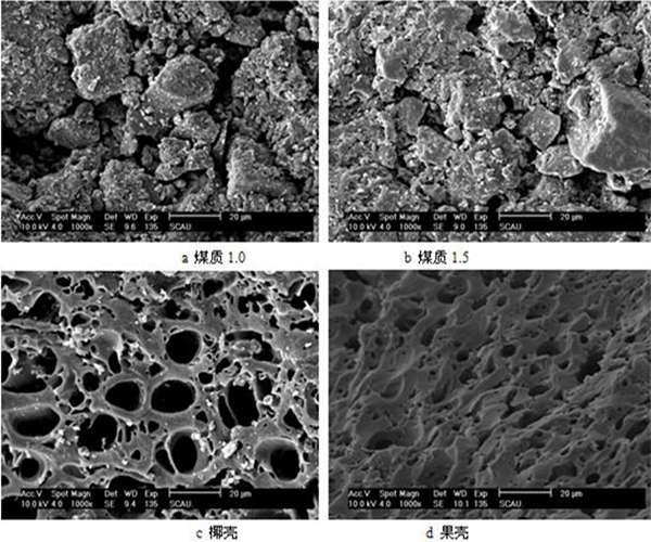

    (活性炭电镜照片,各种孔)
