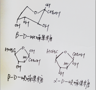

    我们继续说果糖,果糖在结晶条件下以 β-D- 吡喃果糖异构体形式存在,在溶液状态会以α-D- 呋喃果糖,β-D- 呋喃果糖和 β-D- 吡喃果糖异构体等形式存在。其中另两种异构体形式的甜度均低于 β-D- 吡喃果糖的甜度,一般在溶液状态,吡喃型的甜度是呋喃型的三倍。
    三种果糖异构体的结构式
    温度直接影响果糖的甜度,使果糖从最甜状态的 β-D- 吡喃果糖向较不甜的果糖异构体的平衡状态转变。果糖处于结晶状态时为吡喃型,水溶液中呈吡喃型和呋喃型两种构型的平衡状态,低温下平衡点向吡喃型移动的倾向大。

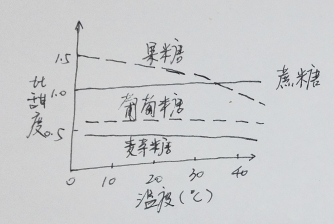

    40℃ 以下时,当温度越低时,果糖液的甜度越高,最高可达蔗糖甜度的 1.7 倍多,当温度达到 40℃ 以上时,果糖液甜度反而会低于蔗糖。
    几种典型糖的甜度与温度的关系
    因此,含有果糖的一些饮料或水果等食品,在冰箱里冷藏一下之后,甜味会更明显。

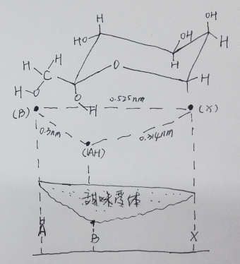

    后面有一个学者 Kier 对这个理论做了进一步补充,他认为在甜味分子中除了 -AH 和 B 这两个基团外,在距 AH 基团质子越 0.35nm 和距 B 基团 0.55nm 的地方有一个疏水基团 X,比如 -CH2、-CH3、-C6H5 等,它能与味感受体的亲油部位通过疏水键结合,使两者产生第三接触点,形成一个三角形的接触面。请看下图:
    β-D- 吡喃果糖甜味单元中 AH/B 和 X 之间的关系
    X 部位似乎是通过促进某些分子与味感受体的接触而起作用,并因此影响到所感受的甜味强度。因此 X 部位是强甜味剂分子的一个极为重要的特征,可能也是甜味物质间甜味存在差别的一个重要的原因。
    从上面的原理基本可以看出不同异构体的果糖甜度不一样的原因了,就是因为这个 X 疏水基团的原因。
