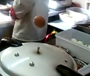

在高压锅气嘴上放了个鸡蛋,结果它浮在了空中

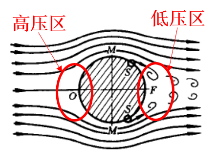

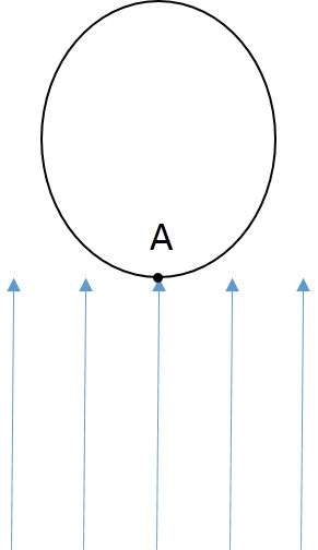

    如图所示(绕流流线太难画了,就不画了),当从高压锅中流出的气体流经鸡蛋时,气流会在 A 点滞止,即速度降为 0,此时 A 点的静压增大为 [​IMG]([​IMG] 为大气压),同时在 A 点附近形成一定范围的高压区,而气流流经鸡蛋后由于边界层分离会在鸡蛋尾部形成一个低压区,其压强差可能达到 1 点几个大气压(粗略的定性分析见最后),因此托住鸡蛋绰绰有余。这样说可能不是很直观,下面我以圆柱绕流为例简单说明一下。
    图片来源于陈懋章老师的《粘性流体力学》,高压区来源于上面提到的流体的滞止,后面一圈一圈的就是分离后的低压区。形成的压差可将鸡蛋托起,而托举的物体重量与其表面积有关。

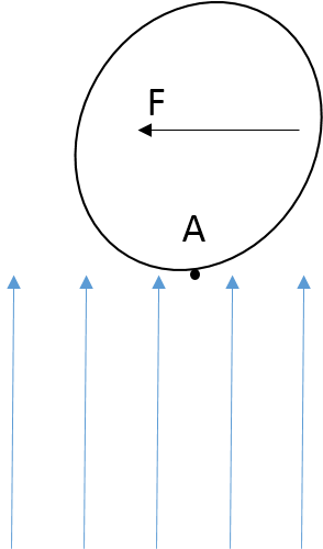

    2)复杂一点如图所示,当鸡蛋偏移时,流体的滞止点也会相应的偏移,整个流场也会相应的变化(但是流线太难画所以我又没画),可以给鸡蛋提供一个回复力使它不至于倾倒,而只能原地打转;
    3)当然复杂的又不太好理解,其实如果细心观察可以发现,虽然这个鸡蛋胖了点,但可以看做一个对称的机翼,当其和气流方向存在夹角时,气流就会给它如图所示的“升力”作为恢复力。
