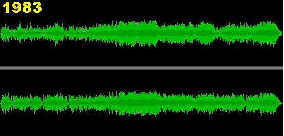

    1983 年的歌曲的平均电平很低,这有磁带介质的动态限制问题,而歌曲本身的瞬态稳定但不夸张,其实在磁带的介质记录时失真是普遍发生的,但这些软失真不会造成过于过分的听感变化,在磁带介质上声音的瞬态响应确实会受到一些限制(当然有些也来源于当时的振膜技术),当然这也造就了那个年代独有的温润风格。

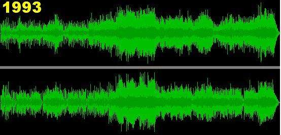

    技术的发展其实给了响度竞争更大的推动力,更好的设备,更大的电平记录载体。在 1993 年的典型歌曲的分析上其实瞬态会比 1983 年来的更疯狂一些,但是由于记录设备的强化,造成可承受电平的大幅度攀升。于是,虽然动态损失不大,但是响度其实已经同 1983 年的响度无法同日而语了。

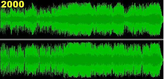

    2000 年,当数字技术成熟,CD 标准大一统之后,我们只能通过更小的瞬态响应来提升平均电平,所以瞬态已经大量被限制,还好,在歌曲中我们依然可以看到一些段落间的起伏,这些动态依然在保护着作品的音乐性,牺牲出来的是音色的瞬态响应。

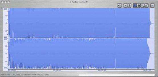

    2005 年,几乎已经没有动态(如图),这样的所谓肥肠也好板砖也好尤其大量出现在“身体音乐”中(例如迪斯科音乐这类以强烈的节奏和身体感觉为主的音乐)这时候大家已经无计可施,介质短期内不会变化,而提升响度的混音手段也从层出不穷到相对停滞。而现在面前有两条路,1. 释放一定的动态空间找到音质与响度的平衡点。2. 继续想尽方法的提升响度,看看是否能够在尽量不影响音质的情况下变得更大。大部分人选择了 1 因为 2 已经慢慢的没有了路。而又一个 5 年过去,我们应该盘点一下这个历史事件了,返璞归真还是穷凶极恶?
