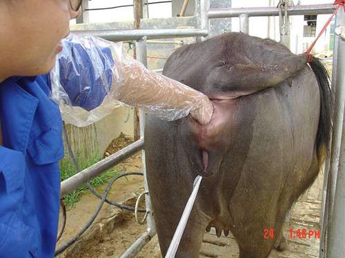

    有了好胚胎,好的代孕母亲,胚胎要想顺利的种植到代孕子宫里,还需要对代孕母亲进行发情鉴定。大家畜的发情期很短,如果不把握好胚胎移植的时间,将胚胎在错误的时间放进去,可能导致胚胎没有合适的环境生长,会造成严重的浪费。目前用的比较多的发情鉴定手段,就是直肠检查法了。下面就是群众喜闻乐见的上图了:
    啊 不对,一点都不逼真
    看到这里的会不会觉得还不够逼真,请接着往下翻(憋怪我!)
    那为啥畜牧业工作者要这么干呢? 因为在直肠里,顺着子宫颈可以摸到卵巢,有经验的人可以根据卵巢上卵泡的发育情况,推测出代孕母亲的生理状态,判断适合不适合胚胎移植。隔着直肠摸卵巢上的卵泡大小,可以相见是多么需要经验的事情了。有经验的畜牧工作者也挺贵的。我们以前听过的一个事儿是,名贵马,这么鉴定一下需要付费 500。一般的,也不会便宜到哪里去,毕竟,胚胎更贵。
    胚胎移植完了之后,代孕母亲能不能顺利怀孕?如果不能,胚胎的钱,人工的钱,就打水漂了。
