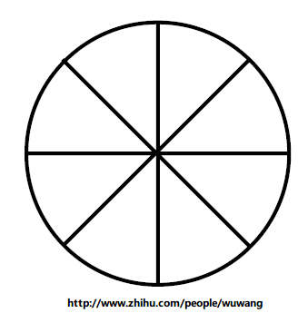

    接下来我们看一个车轮,它有八个轮辐条(spoke):

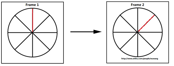

    现在我们让它以顺时针每秒转 3 圈的车速行驶,从电影上看会发生什么事。
    每秒转 3 圈, 每圈转动 8 个辐条,每秒拍摄 24 帧,
    (知乎的 LaTeX 公式编辑器虽然好用,但上面式子我依然写了 5 分钟……)
    也就是说连续两帧的差别就是:第一帧的第一个辐条,移到了第一帧第二个辐条的位置。
    第三帧同理,红线会移到 3 点钟的那一个位置。
    那么电影里看到是什么景象:把这些帧连续地播放起来,人眼看到的景象是什么呢?
    想象一下,上面的车子飞快地转起来,红线会快速地,沿着顺时针方向连续地在每个辐条跳,上面红线是为了标记讲解作用,把它恢复成黑色。
    此时:车轮在飞快地转,但电影里看到的是一个静止的轮子。

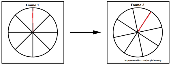

    接下来我们换一个速度,让它以 2.5 圈每秒的速度转好了,比刚才的速度慢一点,那么连续两帧的差别是,第二帧的红线还没有移动到第一帧第二个辐条的位置,大约在第一个辐条与第二个辐条之间 83% 的位置。(不想列式子了……)
    我们把两帧图像放在一起连续地播放,如下图:

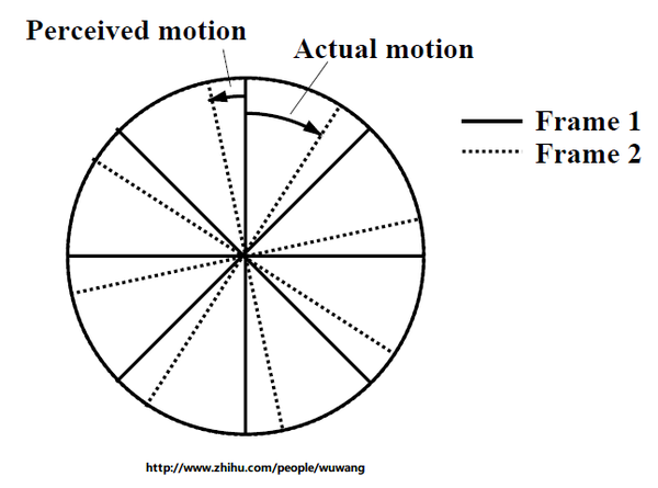

    看到这样的景象后,大脑对于这样的现象有两种可能的解析:
    一是,顺时针移动了 83%,二是,逆时针移动了 17%。
    实际上,大脑会选择此时车轮是逆时针旋转 17% 的解析!为什么会选择这个,我也不清楚,大概可能大家都有懒癌,它看起来处理起来更简单一点。
    同理,可以知道,第三帧与第二帧的差别比较时,大脑依然会选择逆时针转了 17%,这样连续播放起来的话,我们会一直处理成逆时针旋转。因此,电影里我们看到的就是车子在前进,实际上轮子是顺时针转的,但看起来却是逆时针转。
