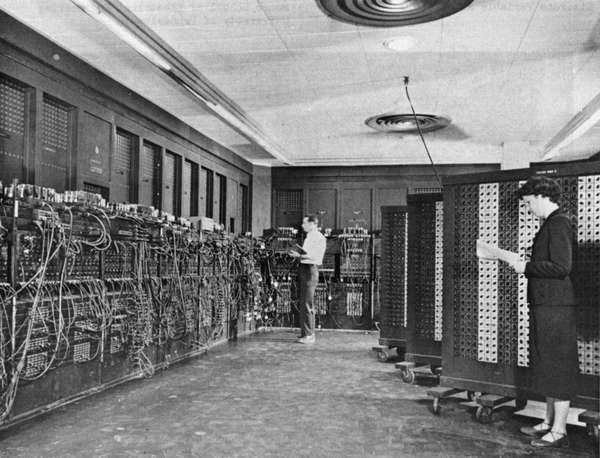

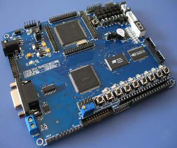

    手机电脑这样的消费电子产品,各种媒体渠道在宣传过程中无不是几核 CPU 几 G RAM 几代 eMMC 的时候,如果说 PCB 是“低级”的组件的话,我就明确地告诉你,不用 PCB,电脑应该是这样的:
    而不是这样的:
    告诉我,你愿意在家里面专门腾出一个空房间,就为放一台“不用电路板”的电脑吗?

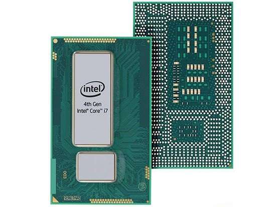

    现在的集成电路技术尚且能在摩尔定律的预言下高速发展,但是远没有发达能到将一台电脑,或者手机所有功能模块的集成电路做到一块 die 上并保质保量大规模生产的程度。或许你听过有种东西叫“胶水封装”,能把几个芯片弄到一块,看上去是这样的:
    且慢,底下的不还是传统意义上的 PCB 吗?! (╯‵□′)╯︵┴─┴

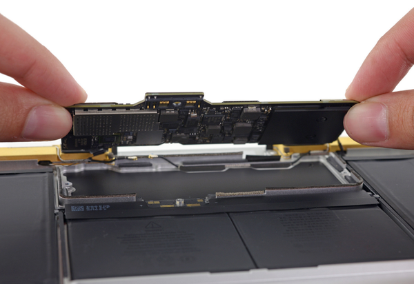

    即使是在最一成不变的电路板上,业界也是在不断地付出努力研发新技术去推进它进步的。

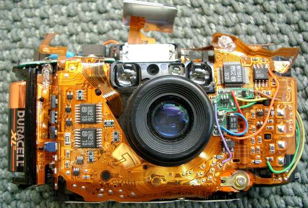

    比如 FPC(柔性电路板)这种东西,在消费电子产品里面用得越来越多了。最主要的优势是耐弯折(要配合电路元件实现),问题是贵且在极端环境下可靠性不够。
    "Olympus Stylus" by Steve Jurvetson - CC BY 2.0

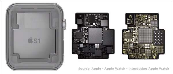

    还有 SIP,典型如 Apple Watch 里面用到的 SIP(System In-Package),能够将整个主板做得非常小,问题就一个字:贵。
