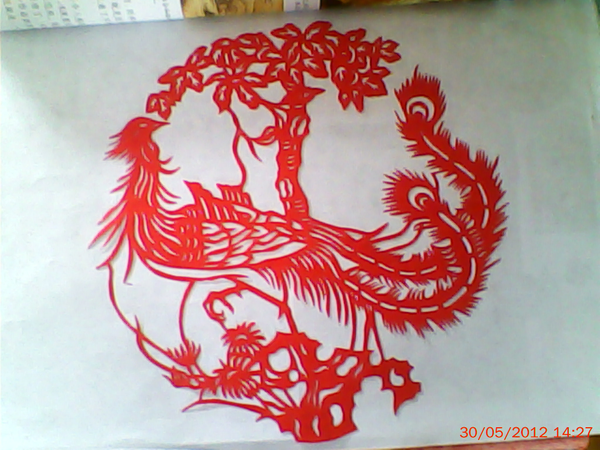

    1.处女作
    这是我的第一幅作品。当时美术老师只粗劣地教了我们用刀的方法,割了几个简单的图案。我感觉挺好玩的,想进一步深入。后来,我便上网搜了那些大神们的作品,找来几副相对简单的图样,拿去打印,并在红纸上画了下来,用刻刀割了出来。因为第一次弄,花了挺长时间的。上完美术课后,我拿给老师评定一下,她的表扬给了我很大的信心继续走下去。当时她应该是这么说的:“这是女生弄的吧,这么微细的处理,看不出你能做出来啊,挺棒的!”

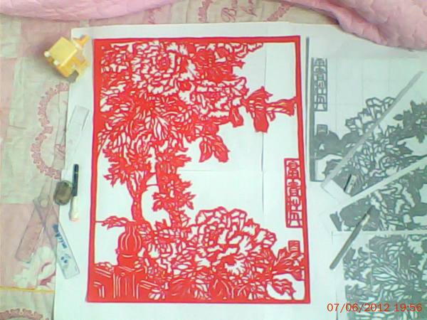

    2.大型作业

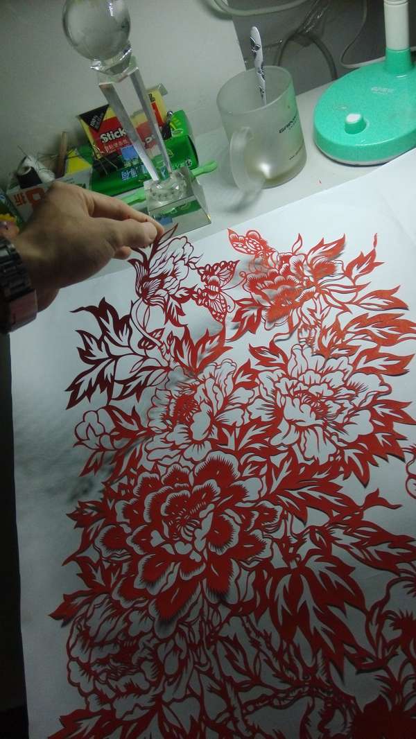

    老师对我的能力认可后,她便让我挑战更高难度的剪纸。她给了我原版图样,因为图案过于精细与复杂,我就寻找了一些新方法来将其画出,并不断地磨练我的刀工最终达到行云流水的程度(后面会讲到此临摹的方法与属于自己的操刀方法,莫急)。期间,我画了 5 小时,再刻了 6 小时才完成整幅作品。这是挺大的一幅作品,最后,我将它当做美术期末作业上交了,并保存在高中的学校(现在都没去看了,不知在不在了)。

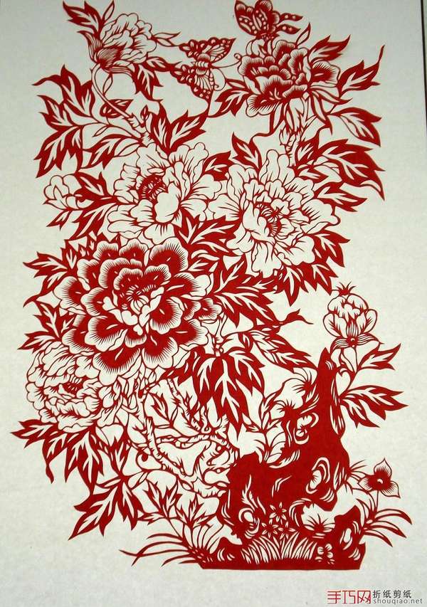

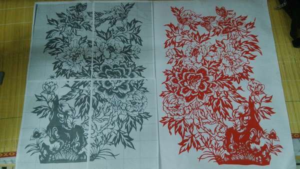

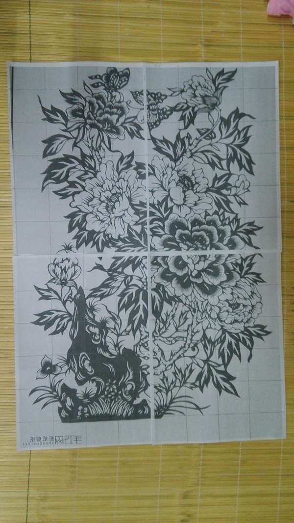

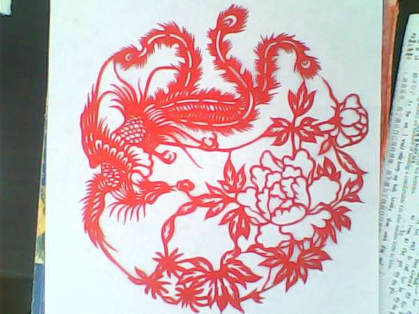

    (1)先在网上搜寻你所要制作的图样
    (如果你足够厉害时,自己创作更好,不过这需要多模仿并获得现实图案剪纸化的能力才行,我只是个业余爱好者,当然不会创作啦)
    以下就是我找来的图样。

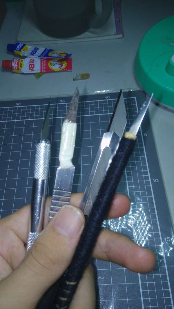

    (2)准备好刻刀与雕刻板

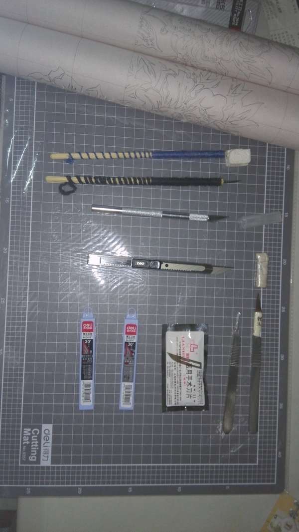

    刻刀的选择多种多样,每种刀的特性都不同,刀头不仅形状不一(主要分斜尖和圆头两种。 斜尖刀片更适合刻制较精细些的剪纸,圆口刀片往往达到不了理想的效果。百科上是这么说的,(~ ̄▽ ̄)~不过我只用斜尖的),而且韧性也不同。
    如果是刀片较软,好比图一中的“医用手术刀片”,初期我是用这个的,我觉得最好要用些小小的卫生纸裹在刀片与主杆的连接处(其一,可加固连接;其二,可削弱使用后的手指不适的症状)。 若刀片十分硬朗,如图二的左手边第一把,这是我近期使用的(个人认为这种也是不错的)。
    讲到雕刻板,我也是为了比赛而专门买的,不过真心好用(只是看着它被一刀一刀得刮着还蛮揪心的)。起码要比以前强,高中时,我只能找一些小本本作垫板(练习册上附赠的查记手册),用完之后,本子直接报废,而刻刀也磨损得够呛的。我建议题主也买个用,某宝上蛮多可以选择的。

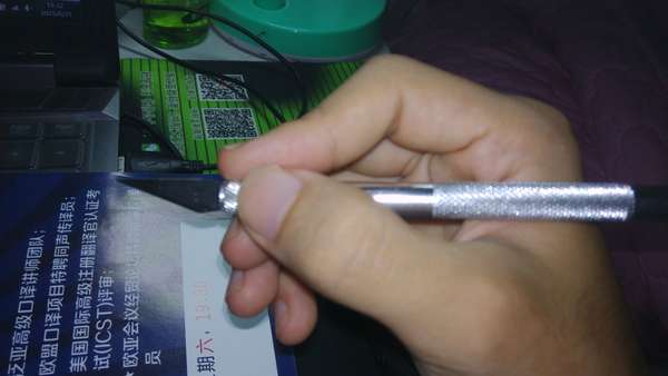

    ★刻刀使用补充

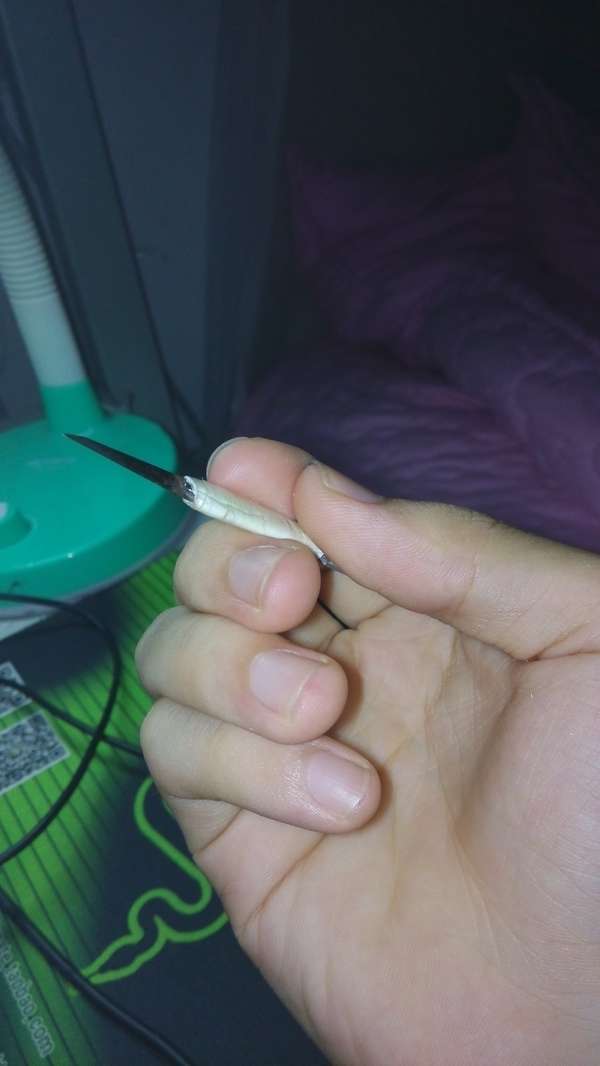

    上图第二把刻刀的抓法如下图 1,主要是食指抵住上端,要废挺大劲来控制的,使用后对食指的伤害也挺大的,超疼的!不过用久后会越来越灵活,因为刀片较软。在割的时候,加上手指与手腕的用力,刀片有时会弯曲一定的程度(不要用力过头,以免刀头被折断),此时将能刻出一些很优美的弧线,自由度很高。不过,要记住多练习才是真理,毕竟熟能生巧嘛!
    上图第一把刻刀的抓法如下图 2,抓法很像握笔一样,刻的时候更像划线一样。这里的刀片是较硬的,灵活度相对没那么高。反正,一定要多多尝试,找到适合自己的刻刀与抓法,这样才能发挥好你的水平。
    ps:
    1.当刀片垂直割纸时,刀与桌面的角度要尽量小些(一般在 30 度),这样才不会起毛边。
    2.在割的时候,有时是可以通过旋转红纸,刻刀所在位置保持不动,根据曲线来转动手中的刻刀并用劲刻即可(这也是我得出的一个小经验,若题主不习惯,可不使用)。
    3.刻刀用久了,确实会磨损挺严重的。为了不影响刻纸的过程(尤其是一大副作品),最好要时刻注意替换刀头。当然啦,如果你会磨刀的话,可也以拿去再造的~,以前我爸就帮我磨过图 1 那把刀好几次,现在这把刀已被我收藏起来了。

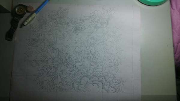

    (3)起草前的准备工作

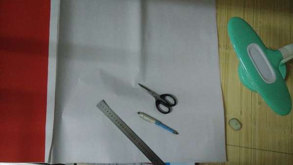

    1.首先,在大大的红纸上裁出你需要的大小(红纸的选择也是多样的,不过我都是拿普通的来制作,若想让作品保存更久,题主务必要选择更好的红纸)。

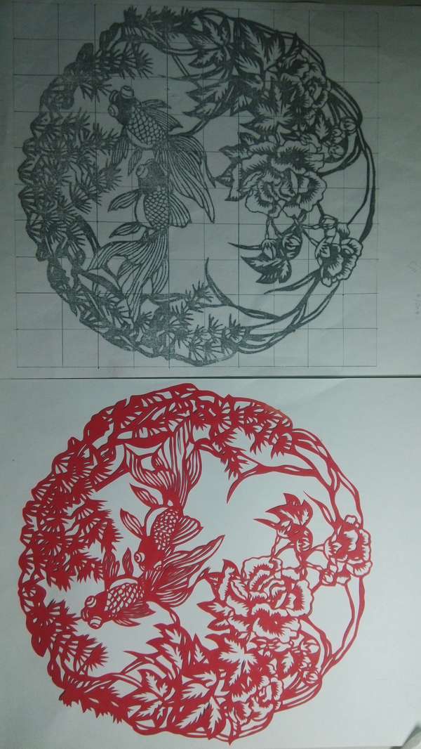

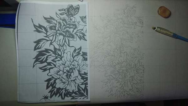

    2.把红纸翻面,用直尺画出小方格(我一般画 5cm*5cm 的),这些是我用来辅助临摹的,将图案细化来临摹是我自己想到的小方法,很实用的!

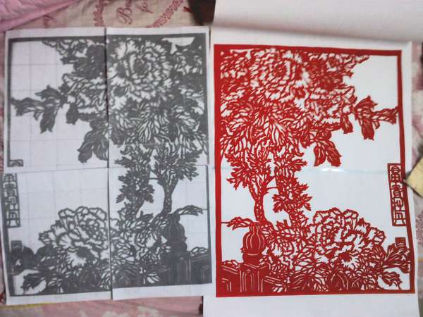

    3.把原来找到的图样拿去打印(可以叫店家将其分割,分别打印到 A4 纸上,这样就能打印很大的了),同时,也要注意图样的正反,若想弄一样的,就事先用 ps 把它翻转再去打印。最后,再将其按同规格划分小方格。

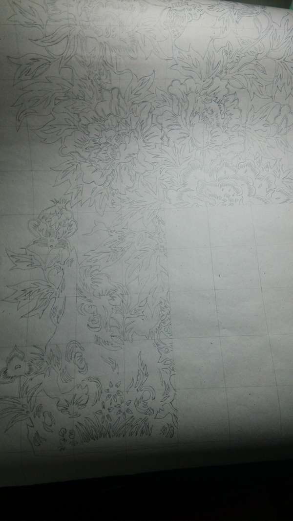

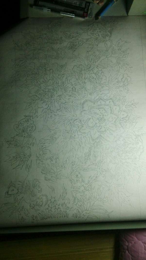

    (4)开始临摹
    一张张,一格格得对着来画,耐心点,即使画得有偏差也不要紧,你可以自行修正的(我时不时都会画大或画小,那我就会在画下一格时尽量将其改正)。
    若有完美主义倾向的,那你就用橡皮慢慢修并重画吧,如果你能忍下去的话~
    直到完成所有小方格内的图,就进入刻的阶段了。(此处花了我 10 小时才完成)
    ps:要逐渐去体会什么时候按阴影来画,什么时候按空白来画,只有学会看图临摹时的角度切换才能尽可能得画得一致。

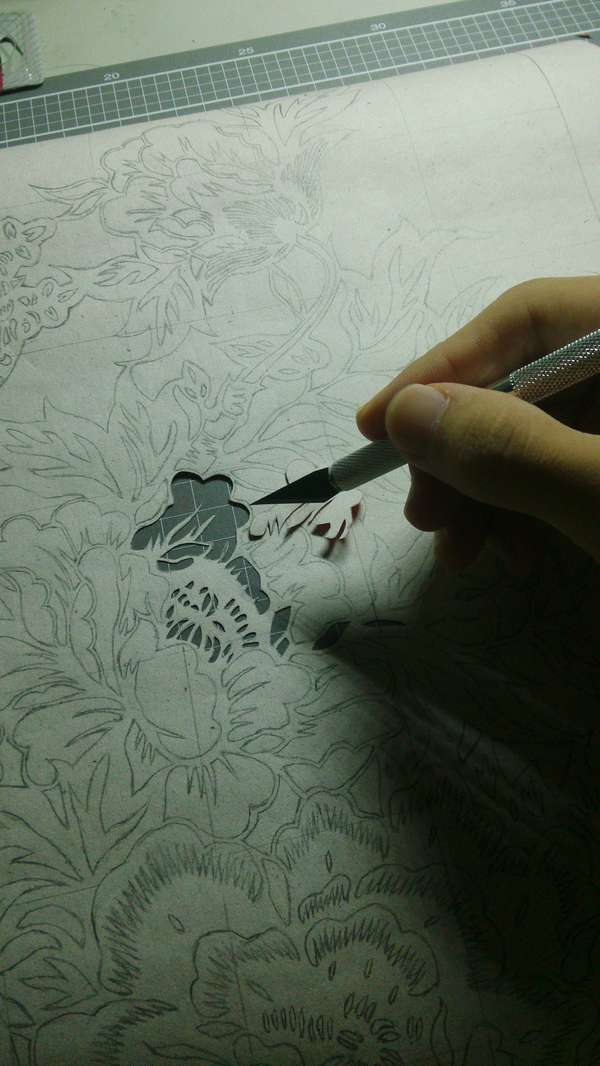

    (5)进行刻纸
    在这一步,也一样是考验耐心的,整个过程都需要高度集中精神来雕刻,因为要处理细微的线条(我在制作时大多是间隙 1 毫米的连接线,甚至有几处是 0.5 毫米的宽度,几次险些刻断,断了也就成了残次品,所以一定要打起十二分精神来做)。
    刻的方法在前面的“刻刀使用补充”中已说明,我都是这么刻的。
    ps:要注意刻的顺序,从内至外,从小到大,以这个为原则,再进行自我安排刻的先后顺序。有时,刻了一大块出来也可不必过早将其掏出,因为在接下来的制作中可以防止连接处被弄断,若觉得能小心行事,那当然可以将其完整割出的。
    (在这步,我共用了 12 小时,连续工作)

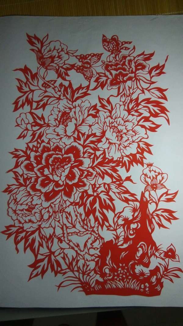

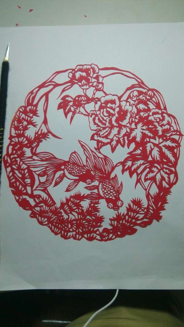

    (6)成品展示
    当时完成时已经是凌晨 2 点,打扰了舍友休息还真有点过意不去呢。
    下图中的文字是辅助这副剪纸参赛的文字说明,是我拜托队友写上的(两个文科女生),我觉得很不错,就将其搬上来了。
    原本希望能有一个好结果,不过最终因为一些原因,我没能及时让这个剪纸参与第一轮的评选,然后就没有然后了,十分可惜....最后的处理方式是将其送出(依旧是作为生日礼物,其实这本来就是为那个人做的最后一样东西,只是趁此机会将其提前完成而已)。不过我自己默默得将其认定为我在大学时代的最后一幅大作了,这段时间都不会再做了。毕竟能真正欣赏的人并不多,也让这小小的中国传统艺术暂放于我内心之中吧!
