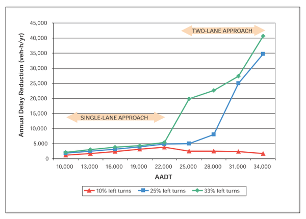

    先谈谈 1) 左转车流量高:下面这张图表给出了环岛与红绿灯控制的交叉口相比,每年节约的总通行时间(小时)。图表的横坐标可理解为日均车流量,红蓝绿三条线分别代表不同的左转车流量占总车流量的比重,绿色最高 33%,蓝色居中 25%,红色最少 10%。可见随着左转车流量的增大,环岛节约的时间越来越多,作用也越来越明显。(图中横坐标 22,000 至 25,000 处有一个突变,这是因为在流量较大时改用了双车道设计 Two-Lane Approach)
    (出处:Roundabouts: An Informational Guide, United States Department of Transportation)

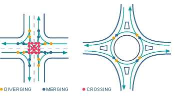

    那么左转车流有什么特别之处?红绿灯信号控制的最大作用是防止各个方向的车流相互冲突,红灯停绿灯行,一个一个来。哪些方向的车流会发生冲突?一是两个方向(东西向←→和南北向↑↓)的直行车流,二就是左转车和对面直行来车,而如何处理左转车流也一直是交叉口设计的一个切入点。说到这里,右转车和直行车有没有冲突?答案是有(“合流”),但远不如左转冲突(“交叉”)那么可怕。“合流”失败了,后果可能是刮蹭或者追尾;“交叉”失败了,后果很可能就是迎头相撞。这也就是为什么在很多路口红灯允许右转,但几乎所有的红灯都禁止左转。(什么?你问为什么是左转而不是右转?因为我们靠右行驶!)
    理解了这一点,再来看下面这张图,就能明白环岛的高明之处:环岛将“交叉”(图中的红点 Crossing)转化成了“合流”(图中的蓝点 Merging),同时巧妙地利用几何形状减少了冲突点的数量。冲突点的减少意味着左转车的通行能力大大提高,即来即走,而直行车也不需要再苦苦等待红绿灯为左转车专门划出来的一段时间。于是交叉口的整体运行效率得以提升。

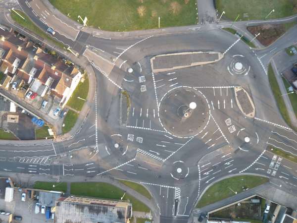

    最后:如果你没有听说过 the Magic Roundabout,你就不知道什么是环岛!
    The Magic Roundabout - Wikipedia, the free encyclopedia
