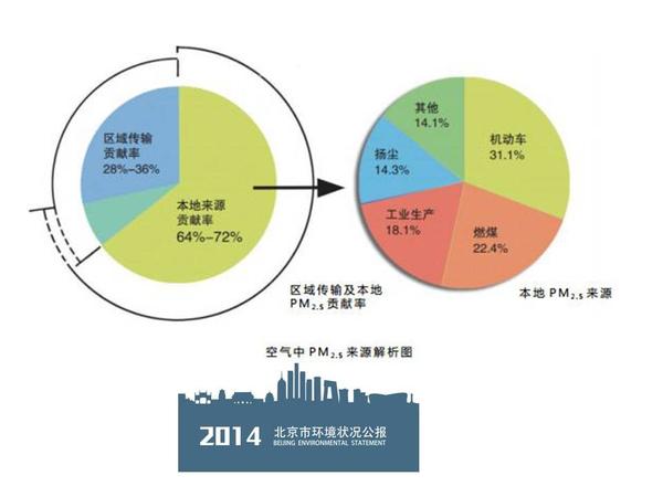

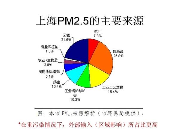

    下图分别为北京和上海的环境状况,其中北京的机动车污染占比达 31.1%,上海的流动源也就是机动车尾气污染占比最大为 25.8%。

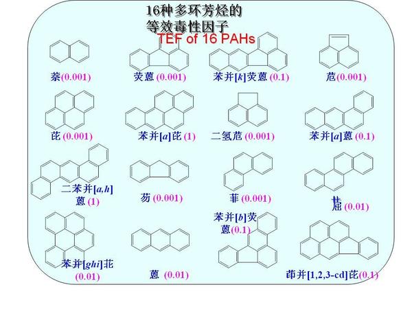

    2、化学组成的毒性大,机动车排放的 PM2.5 含有多环芳烃(PAHs)等 16 种高致癌物质(致癌无阈值即致癌没有吸入量多少的限值),为毒性和危害最大的污染物 。
    [​IMG]汽车尾气排放的 PM2.5 含有的 16 种芳烃高致癌物质

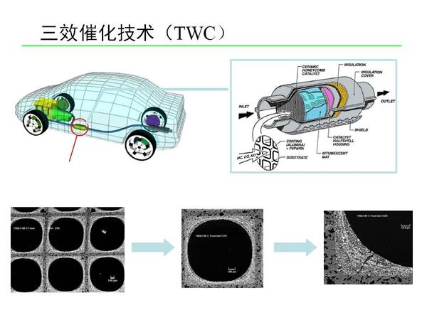

    关于汽车尾气净化,以汽油车为例,现在主要的是采用的三效催化剂的净化技术,三效催化剂由蜂窝体和催化剂涂层组成,催化剂涂层由稀土储氧材料(由氧化铈,氧化镧和氧化锆制备)、稀土稳定的氧化铝材料和贵金属组成。稀土储氧材料中的稀土元素铈为一种变价元素,其氧化物具有特殊的储存和放氧功能,与贵金属 Pt,Pd 和 Rah 结合,在贫燃时储存氧,富燃时提供氧,将汽车尾气排放的碳氢化合物(HC)、一氧化碳(CO)和氮氧化合物(NOx)等污染物高效转化为还原成对人体无害的氮气和水。由于稀土储氧材料的高性能,使三效催化剂的性能大幅度提高,现在国外已经达到准零排放水平,最终将实现基本上不排放污染物。

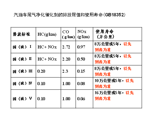

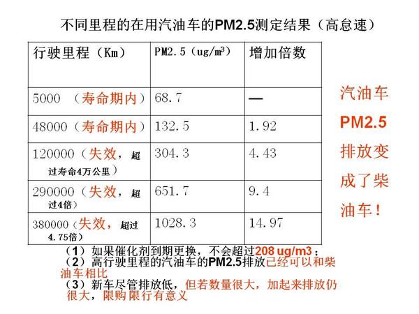

    据四川大学催化材料研究所所长陈耀强教授介绍,我们国家现在对汽油车只有排放检测没有过期催化剂更换,2000 年实施汽油车的国Ⅰ排放标准,将催化剂装上车,催化剂的寿命为 8 万公里行驶里程。出租车每年的行驶里程在 20 万公里左右,所以出租车一年必须换两次催化剂才能保证排放达标。照此计算,2000 年 1 月购买的出租车在 2000 年内就应该更换两次催化剂。从 2000 年到现在 2015 年全国都没有启动换催化剂,这里有多少高排放车可想而知。
    到 2014 年底,我国的汽车保有量为 1.5 亿辆,其中汽油车 1.3 亿辆。有多少超标排放的汽油车?对国Ⅰ至国Ⅲ汽油车催化剂的使用寿命为 8 万公里或 5 年,以先到者为准,即不论半年,一年,两年,三年,四年,只要行驶距离达到 8 万公里,就得更换催化剂,如果 5 年不到 8 万公里,也得更换催化剂;对于国Ⅳ汽油车,使用寿命为 8 万公里或 5 年,以先到者为准。
    按催化剂的寿命 8(10)万公里或 5 年计算,2010 年及以前生产有六千六百多万辆汽油车无需检测也能判断它排放肯定已经超标,2014 年六月份以前买的 500 万出租车肯定排放超标, 2011 年到 2014 年生产的六千多万辆汽油车中有两千万辆以上排放已经超标,加起来排放超标车超过九千万辆,即 1.3 亿辆汽油车中至少九千万车辆排放超标,这是我们国家在用汽油车的排放情况。
    催化剂的寿命里程(8 万公里或 10 万公里)是实验计算得到的,当汽车行驶距离超过八万公里时,排放基本上是超标,所以造成大范围大面积的污染是由于没有定期更换催化剂造成的,也就是说 PM2.5、碳氢化合物、一氧化碳和氮氧化物随着行使里程增加,可以达到排放标准的几十倍至上百倍,这已得到不同行驶里程的汽油车尾气测定结果的证实。

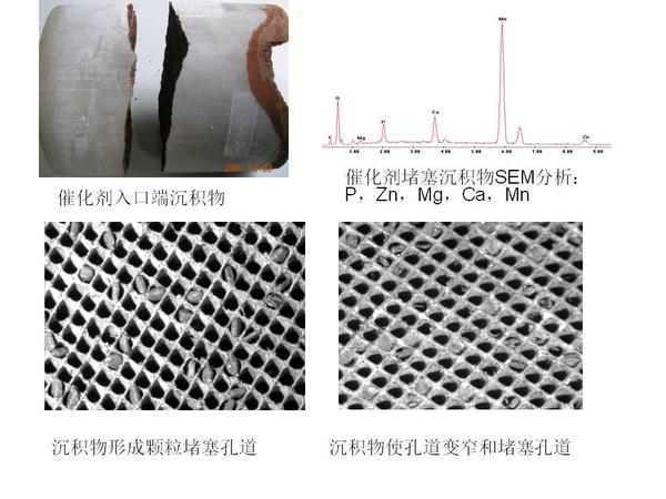

    根据陈耀强教授介绍,催化剂自身失效,会造成污染物排放增加 3 倍左右,而润滑油里的磷,锌等在催化剂孔道内的沉积,使排气阻力(背压)增加,发动机燃烧劣化是造成污染物排放增加数十倍的主要原因。从过期催化剂的 SEM 和元素分析得到证实,催化剂过期时间越长,催化剂孔道堵塞越严重,污染排放越高。
    从测定结果分析,更换催化剂后的汽油车,PM2.5 至少可以降低 60%到 80%。
