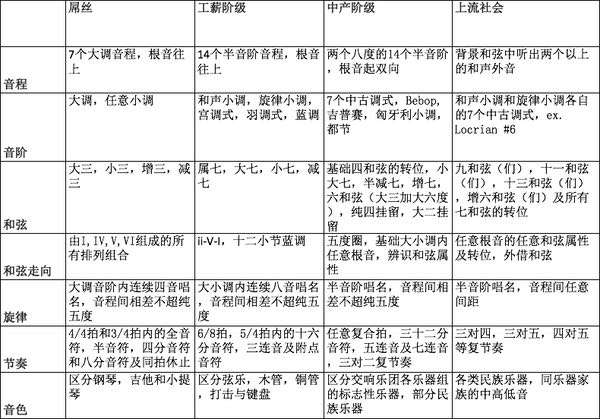

    当我在说这些的时候我在说什么:(音乐专业术语英翻中要死了)
    这张表格没有任何标准,以我的个人意志为转移。做参考用,欢迎交流,请勿吐槽。你们要是想要一份英文版的就说,我不知道大部分人学这个学的是英文还是中文,只知道中文的音乐术语网络上总结的太少了,英翻中实在是太痛苦了 T_T

    3. 辨认和弦
    用键盘或吉他练习,难度递进依照我之前给的表格。
    (英文版再给一遍……)
    Hobo:Minor, Major, Augmented, Diminished (triad)
    Ghetto:Major 7, Minor 7, Dominant 7, Diminished 7
    Self-sufficient:Inversions of the four basic chords, Minor major 7, half-diminished 7, augmented 7, Major sixth, Minor sixth, Suspended 2, Suspended 4
    Gold teeth: 9th, 11th & 13th extensions, Italian/French/German 6th, Borrowed Chords, Inversions of all seventh chords
    如果你的音程练好了,那就开始唱分解和弦吧!大三 Do Mi So, 小三 Do Me So, 减三 Do Me Se, 增三 Do Mi Si 到 大七 Do Mi So Ti 到 minor 9th (求翻译)Do Me So Te Re 到有一天我给你 min b9b13 你给我 Do Me So Te Ra Fa Le,你就毕业了。
