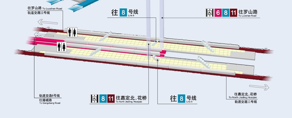

    2,站台直接到站台,细分可以分为 3 种,一是典型的同站台换乘,现在内地也有不少了,比如上海 6、11 号线在东方体育中心站

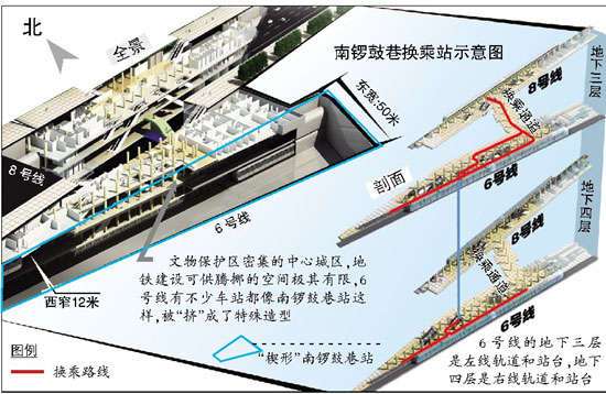

    二是两座侧式站台之间修建连接通道,制造同站台换乘的假象(误),比如北京地铁的南锣鼓巷站。
    (图源:北京南锣鼓巷将增地铁换乘站

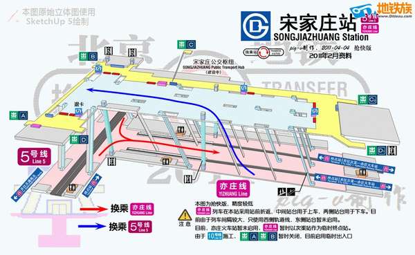

    国内的话就是北京地铁宋家庄站(亦庄线)
    (制图: @刘一 ,禁止转载)

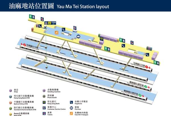

    分为 2 种,一是两线平行,上下换乘。比如港铁油麻地站
    https://www.mtr.com.hk/archive/ch/services/layouts/ymt.pdf

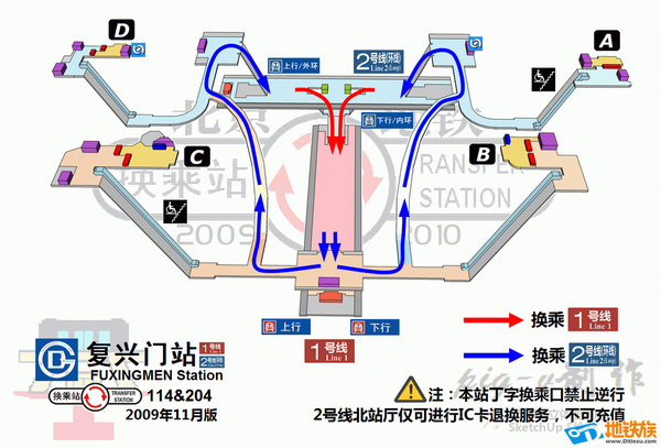

    另一种是两线不平行,通过一个楼梯拐弯换乘(当然其实也可以不拐弯),这类称作“节点换乘”的比较多。
    比如北京地铁复兴门站,从 2 号线换 1 号线就是这样走的。
    (制图: @刘一 ,禁止转载)
    由于换乘楼梯宽度有限,这类车站往往只允许一个方向使用最便捷的换乘楼梯,而另一个方向则需要绕行站厅,所以后面还会见到这类车站。

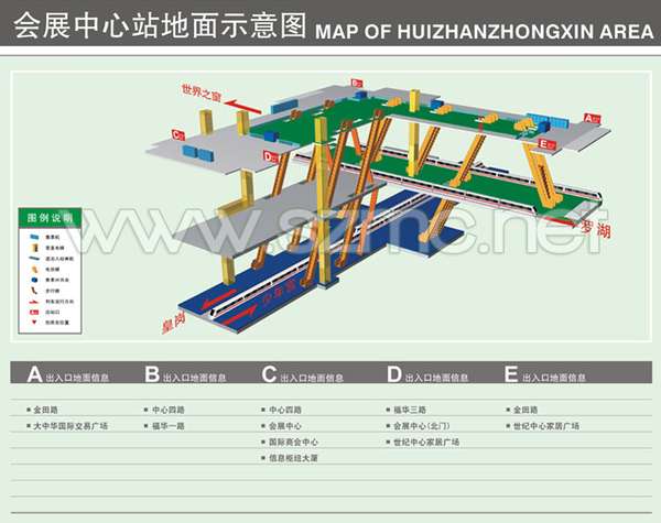

    深圳的会展中心站
    (图源:地铁一号线站点

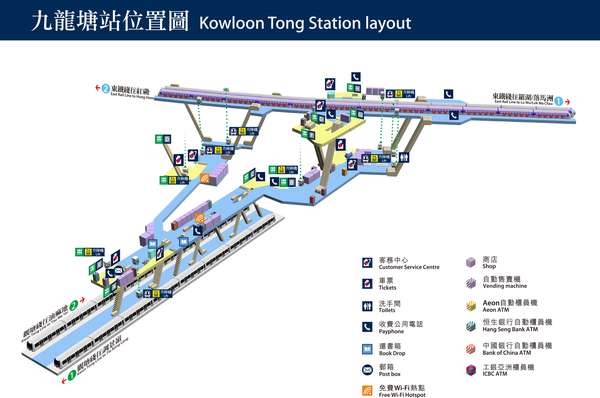

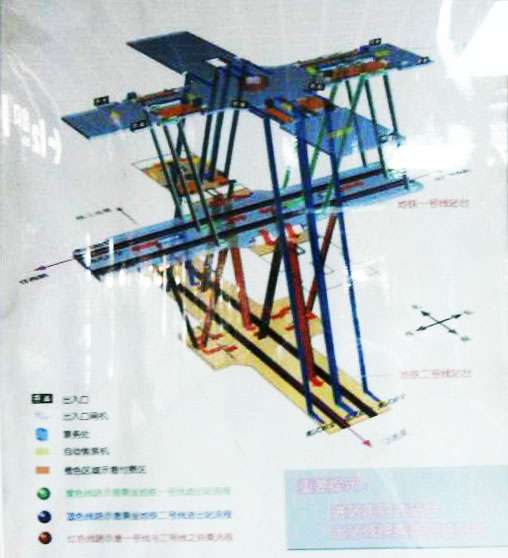

    这种换乘有很多变种,而其中进化最为完全的当数广州地铁公园前站。
    只能找到这样一张图
    (图源:羊角应该学习港铁那样绘制车站位置图(立体结构图),经过处理)
    可以看到这座车站上下两条线路都是一岛两侧站台。列车在公园前站,两侧开门,左边(也就是中间岛式站台)上车,右边(两侧站台)下车。下车之后,通过楼扶梯到达另一条线路的中间站台,同样中间站台上车,两侧站台下车。——即便这样也很难说清楚吧。
    实际上相当于上面海淀黄庄、会展中心站的换乘方式 × 2 的结果。
    还有一个进化不完全的成都地铁天府广场站,这里就略过了。

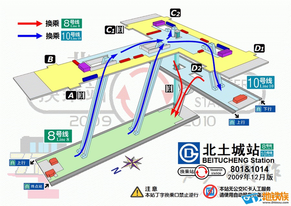

    5,站台 - 楼梯 - 站厅 - 楼梯 - 站台

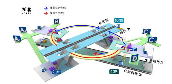

    在 3 中提到的节点换乘的另一条路线,比如北京地铁北土城站,8 号线换 10 号线。下图中红线就是站台 - 楼梯 - 站台;而蓝线就是站台 - 楼梯 - 站厅 - 楼梯 - 站台。一般而言,设置单向换乘,中间的楼梯会安排成下楼,而上楼则需要绕行站厅;当然也有例外,比如奥运会的时候,因为要安检,北土城的换乘就是反过来的。
    (制图: @刘一 ,禁止转载)

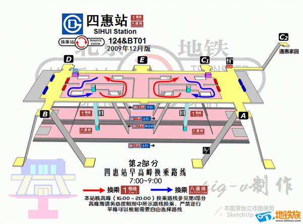

    故意不设置同站台换乘的类型。比如万恶的北京四惠、四惠东站
    (制图: @刘一 ,禁止转载)

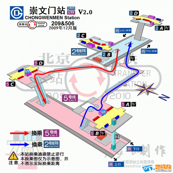

    此外还有一种是换乘通道从线路 A 站厅直接接入线路 B 站台,由于一般不会这样预留,往往是需要在站台上开洞或者搭楼梯,较为罕见。这类换乘距离往往比 5 的其他类型明显更长,所以最后说。北京地铁有几个老线换乘站是这样做的,比如崇文门站。
    (制图: @刘一 ,禁止转载)

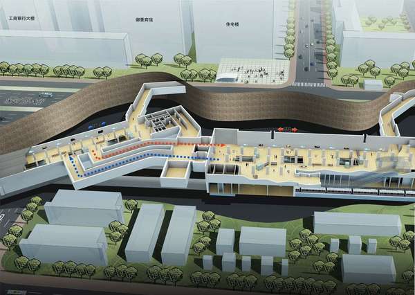

    一般而言,是从 7 优化而来,以期尽可能减少乘客换乘时所需克服的高差,同时这样做也可以减少换乘通道内的拥挤程度。优化得比较好的,效果接近 5,比如北京地铁永定门外站就还可以(在建)。
    (图源:北京市规划委 - 北京地铁 8 号线三期规划展览

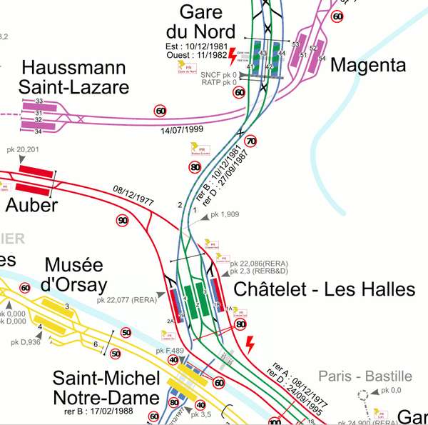

    巴黎 RER A/B/D 之间的换乘站组
    巴黎 RER A/B/D 在巴黎北站 - 夏特莱大堂站 - 巴黎里昂站这三个站之间是换乘站组,每个车站是一对线的同台换乘

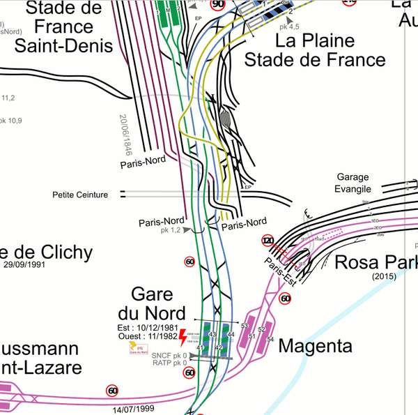

    先看巴黎北(Gare du Nord)
    巴黎北是 RER B(蓝色)和 RER D(绿色)的同向换乘站。车站为 4 道 2 站台设置,两线上行方向共享一个站台,下行方向共享一个站台,即图中 41,43 站台分别为 RER D 和 RER B 的上行站台,42,44 为 RER D 与 RER B 的下行站台。通常列车通过比例为 RER B : RER D = 3 : 1。下行方向出发后,两线共轨。上行方向出发后,通过一组地面疏解两线分开。因为北站 - 夏特莱区间两线共用隧道,所以经常导致两条线路的晚点互相影响。在晚点的情况下,RER B 也会进入 RER D 的站台,然后通过上行方向的交叉渡线回位。同时这个车站在下行和上行方向上都有折返能力。这个车站要换乘到反方向需要上到大厅换乘,但是这个需求非常的小,因为南面的夏特莱是 A/B/D 三站换乘,而北面的两个法兰西体育馆站之间有公交连接。

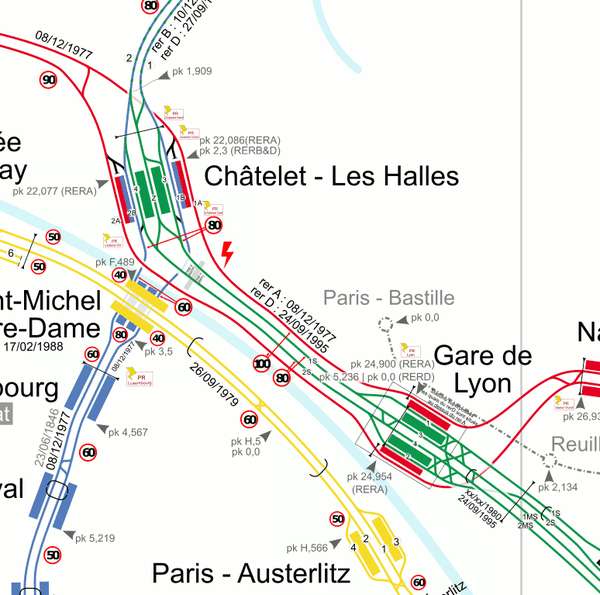

    北站南面是夏特莱大堂站(Chatelet-Les Halles),这个车站是 A/B/D 三线换乘。设置 7 道 4 站台。其中 Z 道为 D 线南交路折返用,A/B 线共享 2 个站台进行同向同台换乘。A 线下行方向在通过一个地下疏解绕道股道的最东面,和 B 线同向同台换乘。
    夏特莱站下行方向是巴黎里昂站(Gare de Lyon),这个车站时 A/D 两线的换乘站。地图上看到两条线四个站台是并排的,实际上 D 线是位于 A 线的正上方,所以换乘方式就是通过电梯在两条线之间换乘

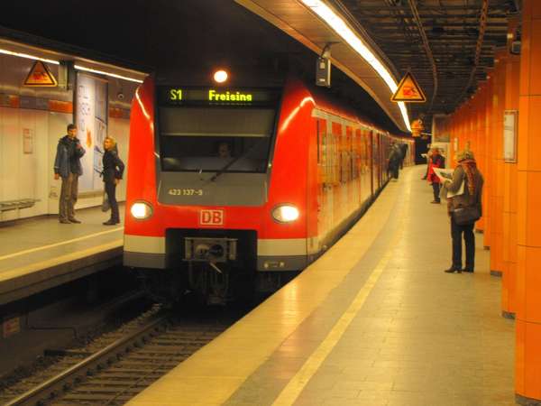

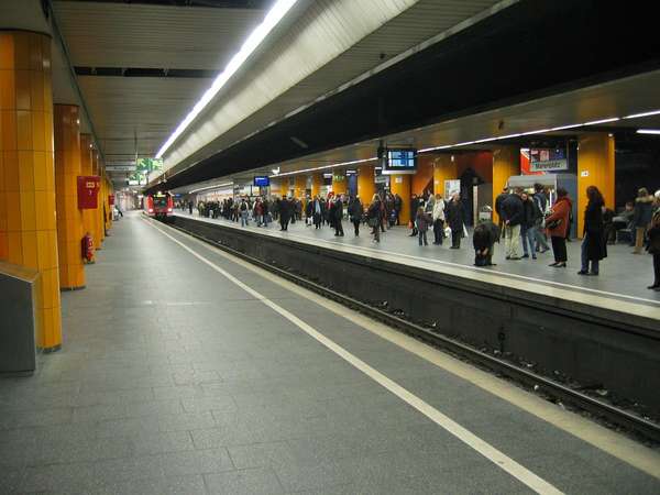

    慕尼黑 S-Bahn 市政广场站

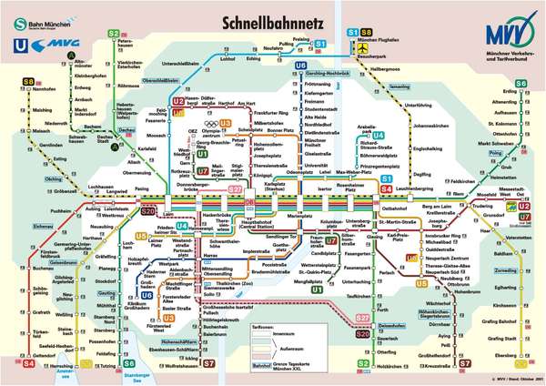

    慕尼黑 S-Bahn 的换乘比较特别。S-Bahn 在德国是城铁,其基本特征是数条线在市中心以一个共用隧道的方式合并,在郊区散开,下面是慕尼黑城铁的地图
    其中市政广场站 Marienplatz 这站上行和下行分别在上下层,而每一层都是西班牙式站台,即一侧出一侧进。换乘只需在同一站台等候想去的方向列车即可,而换方向则需要通过电梯进行。
