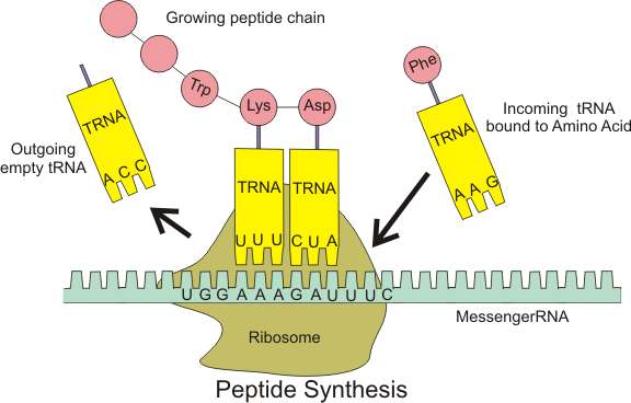

    碱基互补配对,是说携带氨基酸的 tRNA 上面三碱基的反密码子与 mRNA 上面三碱基的密码子互补配对,从而选择得到正确的 tRNA。

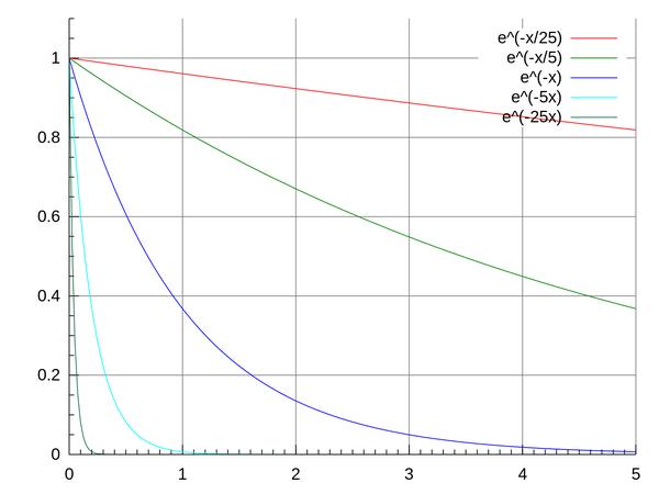

    这张图来自维基百科,解离反应近似是指数衰减。如果把横坐标看作是时间,那么纵坐标就是这一时刻仍然保持结合的比例。如果把图中的红线当作是正确的 tRNA 的解离曲线,绿线当作错误的 tRNA 的解离曲线,那么可以看到,随着时间推移,在每一个横坐标(时间)上, 红线的纵坐标对绿线的纵坐标的比值在不断上升。回到核糖体上,就是随着等待时间的延长,存留下来的 tRNA 的正确率在上升。
    当然,这种等待也有副作用,很多 tRNA,即使是正确的 tRNA,也都离开了;但是只要再从头开始结合就可以再继续合成反应,这样合成蛋白质的效率变低了,但是正确率大大提高。
