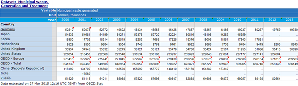

    Figure 1- 中国垃圾产生及清运相关统计数据(OECD,2013)(中国国家统计局,2013)
    从 Figure 1 可见,在 2006 年,中国城市人口为 5,7706 万人,中国市政垃圾产生量是 2,1210 万吨(China Statistical Yearbook, 2001-2007), 人均垃圾产生量为 0.7kg/day,清运量是 1,4841 万吨(中国国家统计局, 2013)。中国的城市垃圾成分和一些其他国家的垃圾成分可见 Table 1,各个国家的消费习惯和垃圾处置的理念有差异,垃圾的成分也有差异,下表中主要列出了有机物、纸类制品、塑料、玻璃制品、金属、纺织物、木头、灰渣以及建筑材料等个成分的比例。

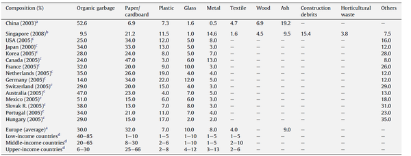

    Table 1- 中国和一些其他国家的垃圾构成(Zhang et al., 2010)

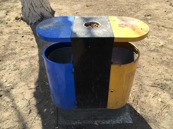

    Figure 2- 典型中国城市使用的分类垃圾箱

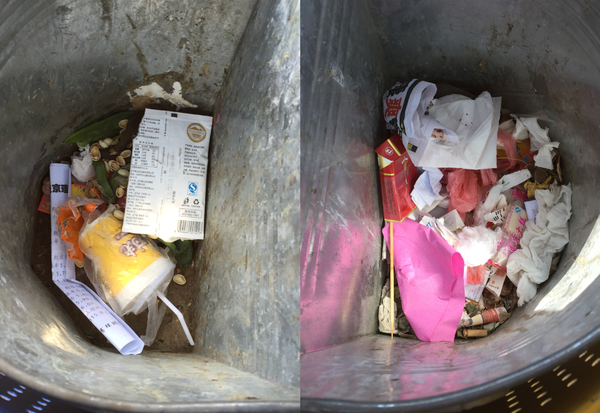

    Figure 2 所示的分类垃圾箱是答主在一处公园里拍摄的,其属于我国目前城市中普遍设置的垃圾箱,它将垃圾分成了可回收和不可回收类进行分别收集。但其实日常生活中分类的效果并不理想。
    Figure 3- 分类垃圾箱的可回收和不可回收箱所收集的垃圾(左为可回收,右为不可回收)
    Figure 3 所示是上图 Figure 2 中的分类垃圾箱两侧所收集的垃圾,可见其中所收集的垃圾并没有什么区别,两侧都含有果皮、包装等,基本没有达到分类收集的目的。故我国目前沿用的主要还是传统的垃圾不分类统一混合收集,通常社区内的垃圾会由社区或者物业进行统一转运至社区级中转站(Figure 4)

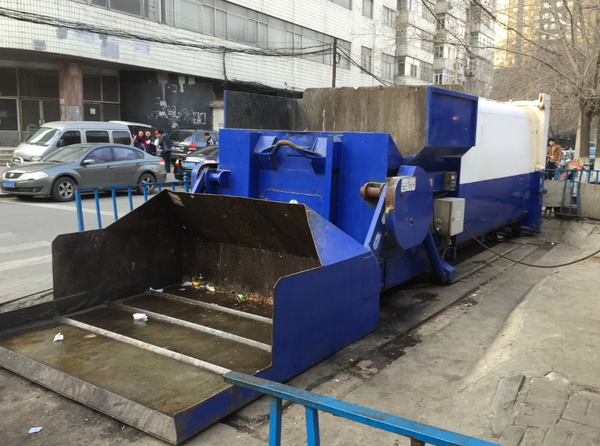

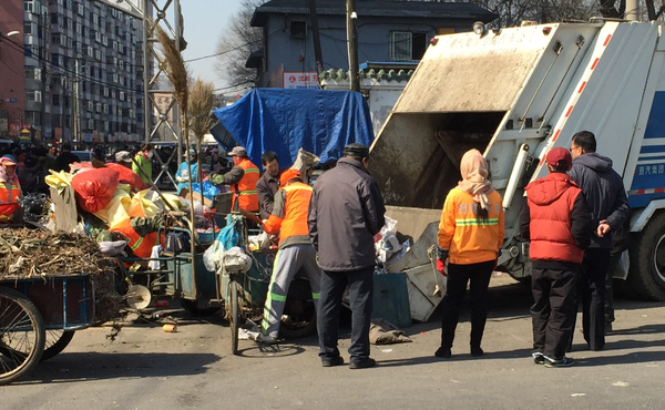

    然后由政府主导的机构(环卫部门)以及指定企业进行转运,Figure 6 就是一次垃圾转运过程,由三轮车分别收集的的垃圾一起被装载到垃圾压缩车中,这些被预压缩的垃圾将由垃圾压缩车运送到垃圾填埋场进行填埋作业。由图中可见,不管是社区中转站还是垃圾压缩车都没有对垃圾进行分仓装载,所以,纵然有些社区使用了 Figure 5 图中所示的垃圾分类,可是由于下游收集转运乃至处理过程不完善,还是达不到垃圾分类处置的目的。

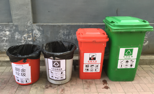

    Figure 5- 某社区中的我国标准四类垃圾分类收集垃圾箱

    Figure 6- 垃圾的转运

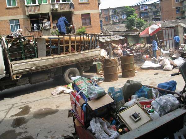

    此外,还有一种垃圾收集方式在中国境内占据了很大的比例,那就是拾荒者和废品收购站。这是一种我国比较独特的产业,这个群体和产业的存在在一定程度上解决了很大一部分我国垃圾分类回收来进行资源化的问题。很多人在有大宗的有回收价值的垃圾 / 旧物时都会选择出售给废品回收人员,再由他们进行分类然后运送至下游产业,让这些物资重新进入市场流通。
    Figure 7- 典型的废品收购站

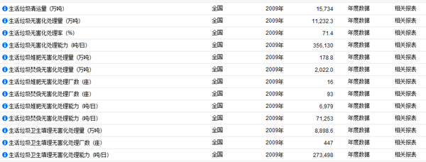

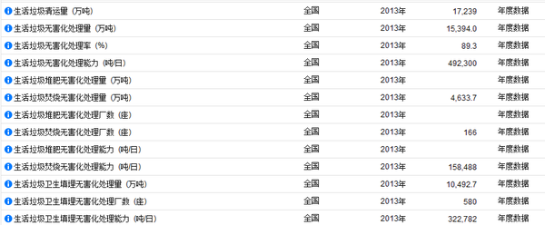

    Figure 8- 国家统计局 2013 年生活垃圾相关数据(中国国家统计局,2013)
    由上图 Figure 8 国家统计局给出的相关数据可见,垃圾填埋(占总无害化处理垃圾的 68.2%)和垃圾焚烧(占总无害化处理垃圾的 30.1%)以及堆肥是我国目前主要依赖的垃圾处理方法。

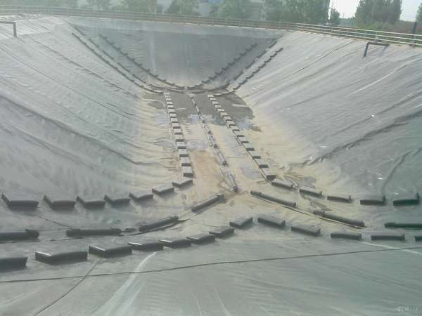

    填埋(Landfill)的基本就是利用现有的或者新挖掘的坑洼作为基础,通过多种防渗技术来做基础防止未来填埋物产生的渗滤液对土壤以及地下水造成污染,并且在达到填埋设计容量上限时将填埋堆用适当的材料进行封闭,有的填埋场还会对渗滤液以及产生的沼气进行收集,以便后续进行处理和利用(沼气发电)。
    Figure 9 中列出的两张图片是典型垃圾填埋场的剖面结构示意图,可见其并不是简单的挖个坑把垃圾填进去就结束了,而涉及到很复杂的工艺。首先为了保护地下水不受垃圾渗滤液(Leachate)的污染,需要做多级防渗(见 Figure 10),而且还要对产生的渗滤液进行收集进而处理至一定的排放标准,视情况排入到自然水体或者市政管网;填埋结束还要以粘土等材料进行封顶(Capping);而有些垃圾填埋场还会收集有机物发酵产生的沼气加以利用,如发电产热等,这就需要建设管网对这些沼气进行收集。
    Figure 9- 垃圾填埋场结构示意图
    Figure 10- 垃圾填埋场底层防渗工程示意图

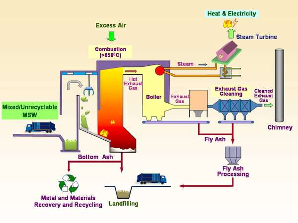

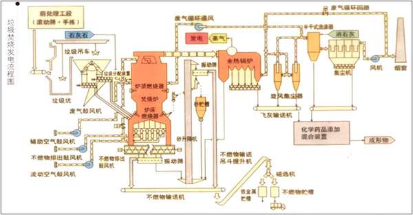

    除了填埋,我国主要使用的另一种处置方法就是焚烧(Incineration)。垃圾焚烧是通过焚烧垃圾中的有机物质来达到垃圾减量化、无害化的一种方式。焚烧的产物是灰渣、废气和热量。热量可以进行发电。垃圾焚烧的优点在于它可以将垃圾质量减少 80-85%,将垃圾的体积降低 95-96%;并且可以通过杀死病菌降低卫生风险;还可以产生能源。垃圾焚烧作为目前主流的垃圾处理处置技术,在土地面积受限的国家中应用的更加广泛,如日本、丹麦瑞典等国。如 Figure 8 所示,截止 2013 年,我国已有 166 座垃圾焚烧厂投产,处理能力达到 15 万吨 / 日。
    Figure 11- 垃圾焚烧流程示意图
    然而垃圾焚烧本身也比较昂贵,对资源也是一种消耗,如果燃烧过程(温度低于 800℃)或者尾气控制不好,还会存在排放二恶英和呋喃等污染物的风险。对于垃圾焚烧,不同的国家结合自身情况有着不同的政策,而且对于垃圾焚烧,民众的认可度也不近相同。

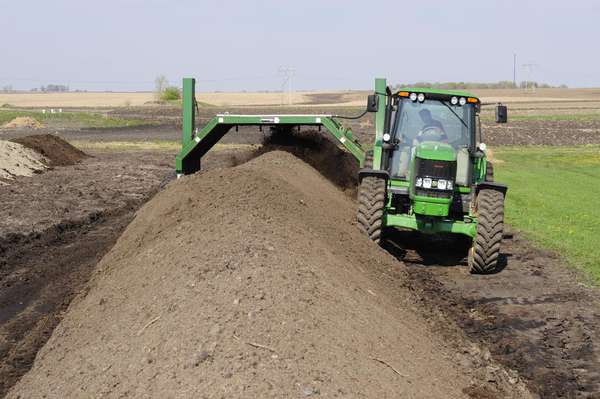

    堆肥(Composting)主要是针对有机物质,利用好氧微生物的活动来对这些有机垃圾如植物以及食物残余进行灭活处理,将有机物转化成二氧化碳、水、氮氧化物等(Figure 12)。就答主个人观点来看,堆肥相较予厌氧消化实质上浪费了一部分可以利用的能量。
    Figure 12- 机械化堆肥

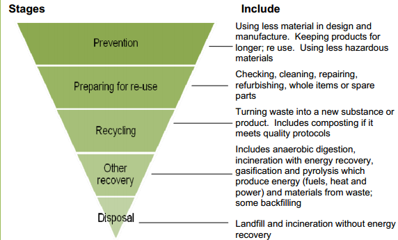

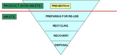

    Figure 13 摘自 Directive 2008/98/EC on waste (Waste Framework Directive),这就是传说中的 Waste Hierarchy(垃圾金字塔),也是目前全世界比较认可与推崇的垃圾管理理念。
    Figure 13-Waste Hierarchy (European Commission, 2008)
    下图 Figure 14 截取自英国环境食品以及农业部发布的垃圾金字塔使用指导,该图对 waste hierarchy 进行了比较细致的解读。
    首先就是要从生产过程中阻止垃圾的产生(Prevention),在设计和生产过程中就要尽量使用更少的材料,并且要让产品使用更长的时间或者可以重复使用;还要减少危险材料的使用,比如减少不必要的包装;
    然后是物料不经过再生产直接重复使用(Re-use);
    再是经过再生产过程的循环利用(Recycling),将垃圾转化为新的物料或产品,比如饮料易拉罐、玻璃瓶;
    之后是回收(Recovery)如厌氧消化和焚烧来转化为能量、或者气化和热解来将垃圾用作燃料以及回收各种材料或者回填等;
    最后一步才是最终处置(Disposal),比如填埋或者单纯的不发电焚烧。

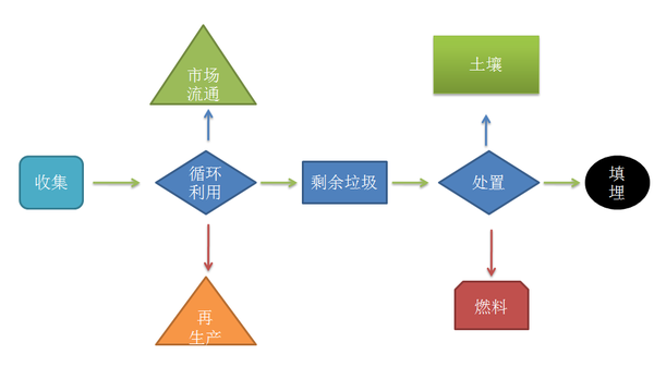

    Figure 15-垃圾处置路线图
    简而言之,基本就是能循环利用的循环利用,有机的垃圾要么转化为能量,要么转化为土壤,实在没办法的就焚烧成灰渣填埋或者用作建材或者直接填埋。

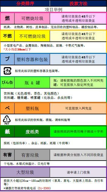

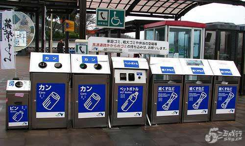

    众所周知,日本在垃圾处理方面一直做得非常细致,可参见这篇文章 “细致到“严苛”的日本垃圾分类”。这是十分值得我们借鉴的,他们在对民众的教育上做的十分细致到位,这也是必须的,垃圾分类必须具体到人才能完成。
    [​IMG]​
    Figure 16- 日本新居浜市政府官方网站上的垃圾分类信息(穆昱,2014)
    Figure 17- 日本和欧洲国家的分类垃圾箱

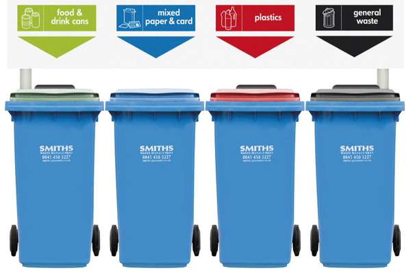

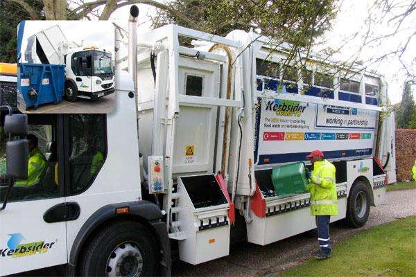

    欧美国家在这这方面也做的比较不错,Figure 18 中的垃圾收集车不同于上面 Figure 6 中的混合垃圾压缩车,针对不同种类的垃圾有不同的分仓分别进行收集。
    Figure 18- 英国的分类垃圾收集车

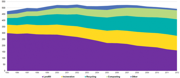

    纵向比较,如 Figure 19 所示,从 1995 年到 2005 年,不同方法占欧盟 27 国人均垃圾处理与处置量的比例在改变,很明显,底部紫色所表示的填埋占总比越来越少。
    Figure 19-Municipal waste treatment EU27 kg per capita 1995-2012 (European Commission, 2012)
    1999 年颁布的 EU Landfill Directive(Council Directive 1999/31/EC of 26 April 1999 on the landfill of waste)开始对欧盟国家使用垃圾填埋场作为处置手段进行了限制。该指令意在提高填埋标准,减少渗滤液以及排气对地表与地下水资源以及大气破坏,并降低对垃圾填埋的依赖程度。

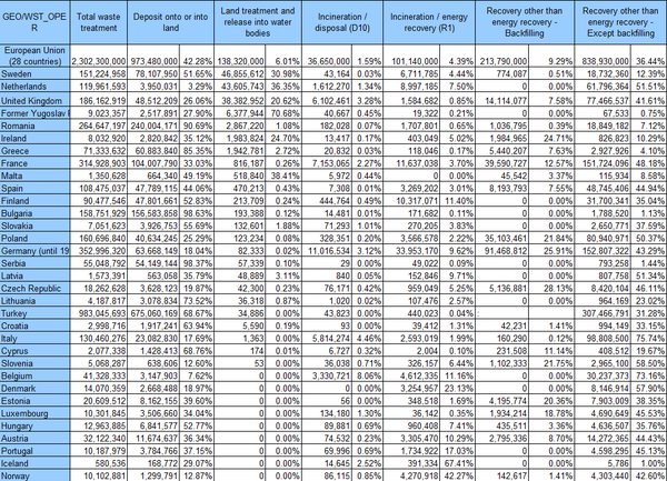

    下面 Table 3 是 2012 年欧盟国家的垃圾处理与处置统计数据,主要列出了各个国家的总垃圾处理量、填埋或堆放量、焚烧发电量、回收回用量等。同样,填埋、焚烧和堆肥也占据了欧洲各国垃圾处理处置的很大比例。但是,欧洲国家的法律法规比较完善,对于填埋、焚烧以及堆肥有着严格的限制,以防对环境造成二次污染。比如对垃圾填埋场周围的地下水会进行监测,如果不使用填埋气(Landfill Gas)进行发电,需要将沼气通过火炬(Flare)进行点燃,因为甲烷的温室效应是二氧化碳的二十几倍;还有环境署(Environment Agency)会对垃圾焚烧厂的排气实时监测,一旦超标,坚决罚款,决不收然。Figure 20 中是一座新设计的设在英国的垃圾焚烧厂,是不是现代感十足。

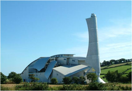

    Figure 20- 一座新设计的设在英国的垃圾焚烧厂
    横向比较来看,各个国家在选择垃圾处理的技术路线是不一样的,这都需要根据自身国情来选择合适自己的技术路线。比如在冰岛,67.41% 垃圾都被用来焚烧 / 发电,而在英国只有 0.85%;比利时有 73.16% 的垃圾都被非回填回收,而在冰岛,这个比例仅仅是 1%。
    Table 3-Waste treatement operations (European Commission, 2012)

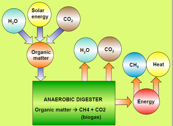

    厌氧消化其实是一项很传统的工艺,它利用微生物在厌氧条件下进行发酵,将有机物转化为二氧化碳、甲烷、和水等代谢产物(Figure 21),这使得 AD 成为处理垃圾中有机部分以及污水处理厂剩余污泥的好方法,它既可以将垃圾减量,还可以产生能源,对于将进料控制好(不含重金属等污染物)的处理厂出产的沼渣(Digestate)还可以作为有机肥使用。
    Figure 21- 厌氧消化工艺原理图(Villa, 2013)

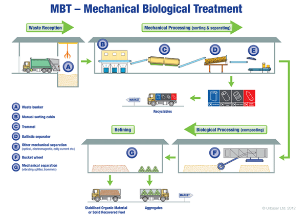

    4.2. Mechanical Biological Treatment(机械生物处理,MBT)

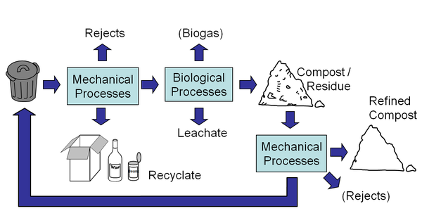

    MBT 其实是结合了垃圾分筛和生物预处理的一种工艺,经过不同的筛选工艺,可以对混合收集的垃圾进行分离,将可循环与与再生的物品和材料进行循环利用,还可以对有机物质进行生物预处理,为后续处理过程(AD 或者堆肥等)做准备。
    Figure 23- 典型 MBT 工厂工艺流程

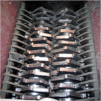

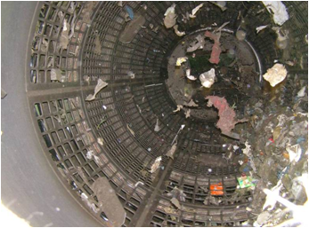

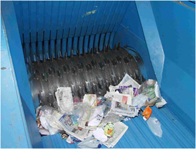

    Figure 24 是 MBT 工厂内来料进入 MBT 工厂的首先遇到的步骤,利用各种设备进行破袋、破碎,减小体积,并且将被塑料包装包裹的物品释放出来。
    [​IMG]​
    [​IMG]​
    Figure 24-MBT 的第一道工艺——破碎

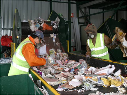

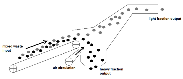

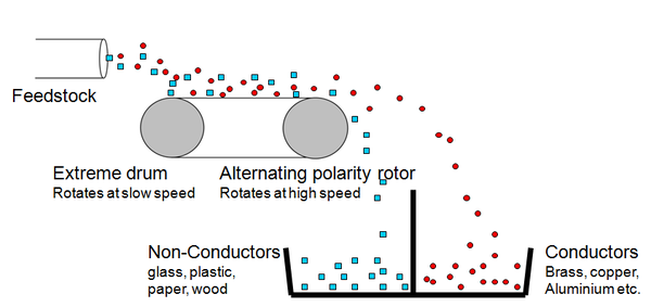

    然后会使用各种分筛工艺对不同物质进行分离,如 Figure 25 中利用不同物料的物理特性进行分离,此外还有其他利用物料密度差异的吹选分离乃至人工筛选等。将这些可以回收的金属、玻璃、塑料盒纸张等分离完毕后,就会将它们进行循环利用,其余的有机物质则会进入到生物预处理过程。
    Figure 25-MBT 的第二道工艺——物理分离
    MBT 的生物处理可以有几种选择,好养过程可以选择堆肥和生物干化(Biodrying),厌氧则可以选择厌氧消化。
    对于不同的 MBT 工厂,由于工艺选择的不同,MBT 的最终产物也有差异。除了可循环材料以及不可循环垃圾等,有的工艺会产生固体再生燃料(Solid Recovered Fuel, SRF),有的则会产生垃圾衍生燃料(Refuse Derived Fuel, RDF),RDF 的组分主要是纸制品混合物、塑料等。

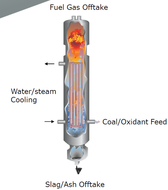

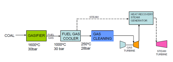

    气化法不同于热解法在于气化法是有氧气在高温高压(1000+℃,30bar)条件下参与反应,与垃圾中的有机碳生成可燃气体、焦油和灰渣的过程。Figure 26 和 Figure 27 气化法的流程图和气化炉的结构示意图。
    Figure 26- 气化法流程图
    Figure 27- 气化炉结构示意图
    气化法和热解法可以将多种有机质、以及生物质转化为有机的燃料,但是其造价比较高。

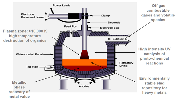

    热等离子(Thermal Plasma)可以释放出大量的热量和紫外线,被广泛用于钢铁生产行业,它可以使所有的有机物、晶体、非晶体、无机物裂解或重组,然后重新编程惰性的块渣(inert rock)。
    利用等离子的这种特性,可以使用其对垃圾和废弃物进行处理。使用等离子技术有一下特点及优点:

    Figure 28- 等离子炬结构示意图
    可以说,等离子技术是垃圾 / 废弃物处理的终极武器,无论是非危险废弃物的市政垃圾还是垃圾焚烧厂的灰渣、废气处理设备的剩余产物、乃至核废料都可以通过等离子技术进行减量化、无害化处理。
